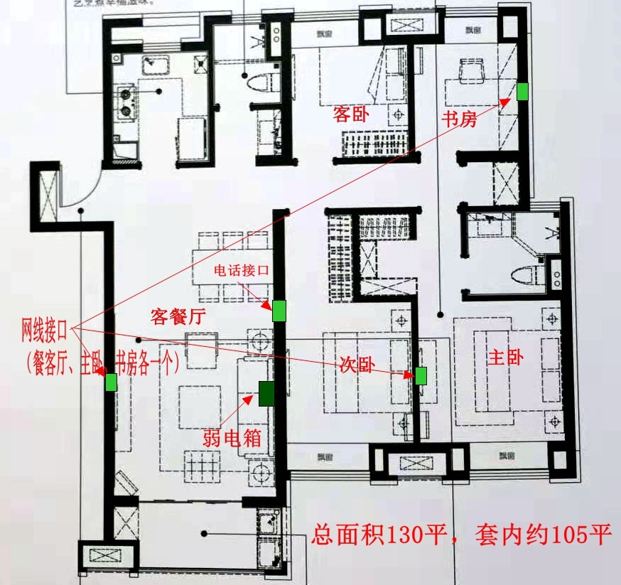

这是我家的弱电分布图,想做全屋5G覆盖,
1、利用磊科的MG1200ac方案, 在弱电箱里设置软路由连接光猫,其他口接MG1200ac
2、首先将客厅弱电箱旁边的电话口换乘了RJ45接口,然后连接一台MG1200ac,在书房连接一台MG1200mc,两台都是通过有线连接软路由
3、光猫IPTV直接接电视背景墙RJ45口连接网络电视
现在已经按照以上设置部署完毕,经测试现在存在的最大问题:
无论是客厅MG1200AC还是书房的,相对主卧都隔了有两三堵砖墙,导致主卧的5G很差,而且一会连客厅,一会连书房,最后直接掉回2.4G
而主卧虽然有一个网口,但是老婆不同意将网络设备放在卧室。
现在请问高恪有没有方案可以解决

 楼主| 发表于 2020-1-3 13:14:33 | 显示全部楼层
admin 发表于 2020-1-3 12:00
上高恪中央WiFi,  弱电箱放RH80GP,  每个房间放一个750M或者千兆面板, 功率很小  80mw,  低于国标,   ...
我只有客厅,书房和主卧有墙面模块,搞成AC+AP模式,厨房,卫生间,以及小房间会有信号吗?
发表于 2020-1-3 14:13:42 | 显示全部楼层
AC+AP是目前最好用的方案,价格也贵不了多少,比MESH等等方案优秀太多
 楼主| 发表于 2020-1-3 14:15:23 | 显示全部楼层
上面我说了,厨房卫生间能覆盖5G嘛
