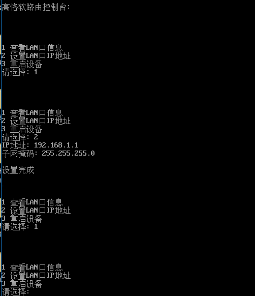

想用Hyper-v 配置个高恪企业版,弄了好久LAN口都没有配置信息,只好使用了Openwrt。
原版的Openwrt功能太少,又想折腾一下高恪,百度上见到一个帖子:
史上最简单的虚拟机搭建软路由+ NAS+家庭媒体中心的白皮书链接地址:https://post.smzdm.com/p/a5k6ml3k/p3/
看到帖子里面的做法,也试着做了一次,但是还是失败,配置的高恪企业版,启动后是这样的
启动后先查看LAN口信息,显示的是空的,然后再设置LAN口IP地址,设置好后两次查看,还是空的。
具体安装过程如下:
1、虚拟交换机和上面帖子里一样的配置方法
2、高恪虚拟机使用一代,网卡直接选择的  网络适配器,没有使用旧版网络适配器
3,使用X86企业版 12889 和 2018-11-16-SX1200 两个都安装了,最后结果都一样
实在找不到问题,在此请教各位大神,该怎么做才行???
经过一楼提示,重新设置 虚拟机电脑上的网卡,把高恪上的各个网卡全部试了一遍 发现问题产生的原因:
企业版默认是1Lan 多 wan 设置,所以需要在其它虚拟机上测试一下哪个网卡都是高恪上面的lan口网卡,找到后先登陆web页面,根据需要修改wan口、lan口数量,重新绑定wan口网卡。
做完这些设置后,再次查看lan口信息,才能正常显示。
发表于 2019-12-25 20:08:53 | 显示全部楼层
虚拟机难搞哦  但是这个界面不是应该成功了吗

 楼主| 发表于 2019-12-25 20:12:17 | 显示全部楼层
又试了一下手动分配IP,竟然真的是成功了,原来是dhcp没弄好的原因感谢!!!
发表于 2019-12-26 08:07:01 | 显示全部楼层
虚惊一场啊
发表于 2021-9-20 10:55:04 来自手机 | 显示全部楼层
我遇到了和你一样的问题,设置了还是空的,怎么都登录不了高恪的设置页面,麻烦你能详细说说怎么做的吗?
