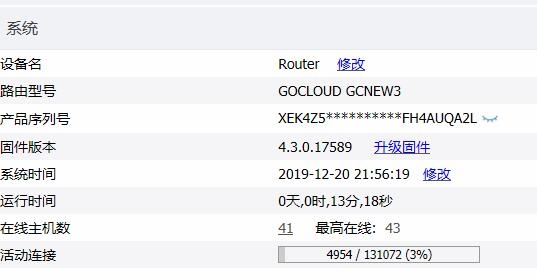

发表于 2019-12-20 22:10:34 | 显示全部楼层 |阅读模式
BUG情况:每次重启后端口映射都无效,要进入管理页面中重新保存一次才生效。
第一次发现是12月初,大约12月1日至12月3日,小区电力维护后,我在外面就没办法连接家里的NAS了,那时以为自己设置有问题。
后来发现有同样问题的不止我一个,那么就确定是固件问题,等更新。
第一次反馈: 新三授权固件17403,自动重启后端口映射全部失效。
第二次反馈:建议,尽快修复重启后端口映射失效的BUG。
刚刚刷了今日最新的4.3.0.17589版,重启后,端口映射仍然失效,仍然需要重新保存一次才生效。
过去20天,迭代了四个版本,问题依旧。没办法,再等一周吧,忽然觉得自己有点贱了。
