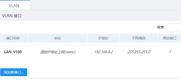

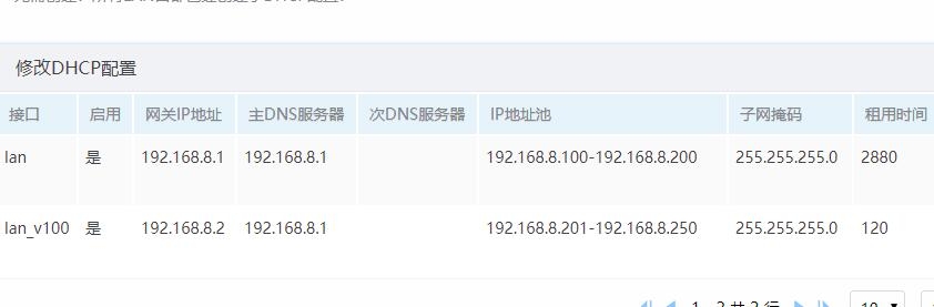

 楼主| 发表于 2019-11-27 11:13:33 | 显示全部楼层
jhgougou 发表于 2019-11-27 10:21
你把Lan分成Lan1和Lan2.然后无线部分绑定到Lan2上。DHCP不就可以自动分配不同的IP段的了吗? ...
我先建了一个vlan,把wifi绑在这个vlan上,然后启用这个接口的dhcp,但是所有wifi客户端都得不到ip,只有169.254....,不知道哪里错了,重启过,还是一样。

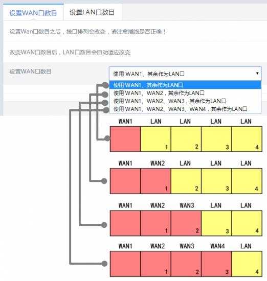

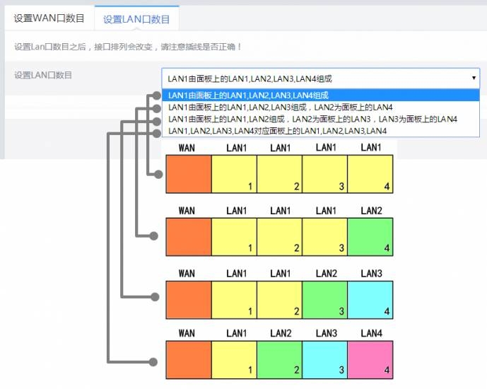

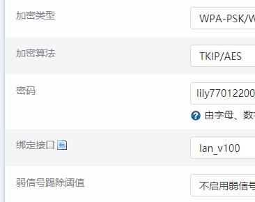

发表于 2019-11-27 21:13:33 | 显示全部楼层
yuhaiqing 发表于 2019-11-27 18:03
刚开始用高恪,您说的是要怎么设置?
这是我珍藏的几张图 一看就明白
配置好lan口直接在无线基础配置里绑定相应lan口即可

发表于 2019-12-9 09:04:49 | 显示全部楼层
yuhaiqing 发表于 2019-11-27 11:13
我先建了一个vlan,把wifi绑在这个vlan上,然后启用这个接口的dhcp,但是所有wifi客户端都得不到ip,只有 ...
你创建了Vlan100后创建DHCP并启用。然后把Wifi绑定到Vlan上的思路是没有问题的。
你按我说的做如下设置操作:
Lan口 网关192.168.8.1 DNS 192.168.8.1 IP地址池192.168.8.2-192.168.8.120 子网掩码:255.255.255.128
Lan_V100口 网关192.168.8.128 DNS 192.168.8.1 IP地址池192.168.8.130-192.168.8.250 子网掩码:255.255.255.128
然后Vlan接口 设置里设置Vlan100的网关为192.168.8.128
就可以满足你的要求并愉快地上网了~
