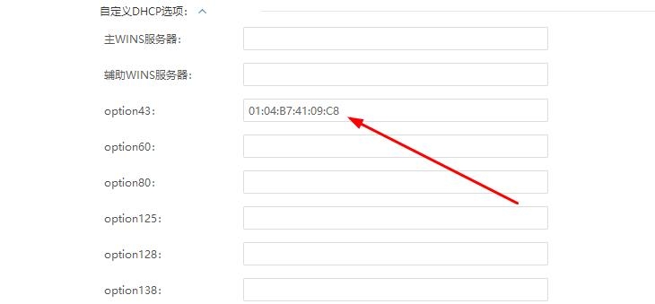

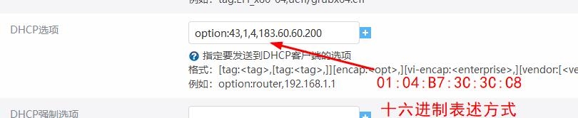

需要使用option43,请问在高恪里,应该是个什么格式填入?
这个是爱快里的16进制的表述方式,他也只能用那个十六进制进行填写:01:04:B7:3C:3C:C8
但是现在不晓得高恪的表述用的是哪种?十进制?十六进制?还是ASCII ?
高恪我是这样填写的,对吗?
爱快我是这样填写的,这个是100%通过测试了的:
又因为有多条DHCP,请问option是发布在那个DHCP段里面的?没看到指定的选项
