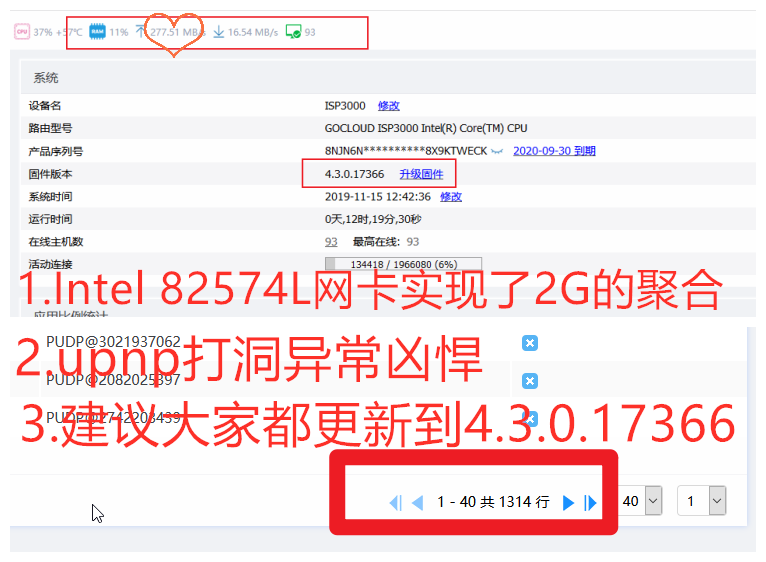

90条30m的宽带汇聚,自己看看咯
47
37
37

大佬厉害了,请问一下你这是一个主机跑了277M 还是多个主机跑出来的?
发表于 2019-11-16 13:06:52 来自手机 | 显示全部楼层
显示在线主机93
49

谢谢看见了。请问他的设备名字是ISP3000  这是啥??

测试是正常的,跑业务就不行了,只有一个机器正常,其他两台机器都异常。我折腾来折腾去最后得出的结论就是不能同事挂两个或者以上的机器~~~~~~但是楼上的大佬让我开眼界了,可能是他这个设备有关系ISP3000,这是啥?
49
发表于 2019-11-16 13:38:00 | 显示全部楼层
X86的软路由

大佬,我用的新三哦,你这个是X86吧,这两个平台不一样不可相提并论那。有机会你试试新三就知道了哈
