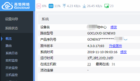

发表于 2019-11-10 09:04:58 | 显示全部楼层
我的没发现这个问题。
我的一个新三,也是换上去的。原来是腾达AC9.
把新三的网关换成原来的,20多个摄像头自己全部显示出来了,摄像头工作正常。原来的摄像头都是固定IP。
