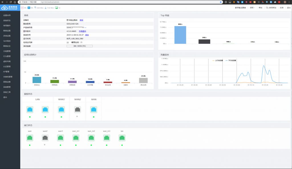

楼主用的http://www.gocloud.cn/bbs/forum.php?mod=viewthread&tid=13227&highlight=512这个固件
这个是去掉WIFI功能的512M固件,楼主的歌华链是直接把天线给拆了当有线路由器用的,所以很适合楼主。
这个固件个人体验使用下来是很稳定的,开机80天依然稳定, 根本不需要重启,没有120天是因为路由器我偶尔会进行调整,并非不稳定关机了。

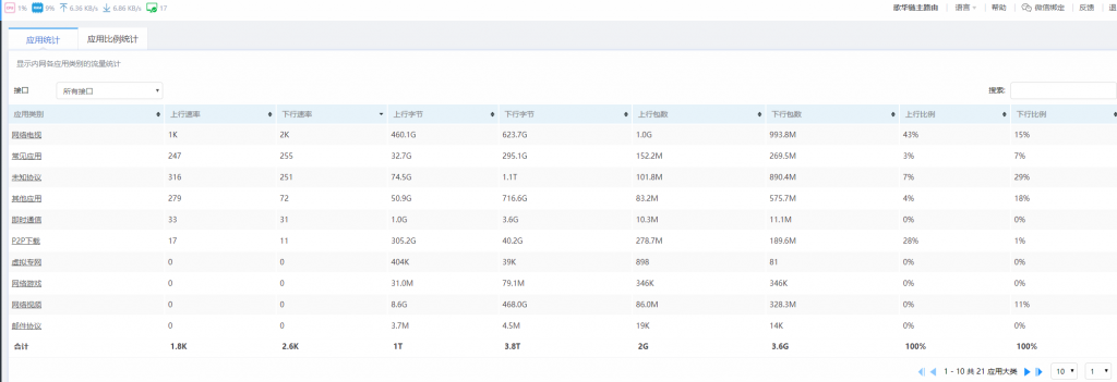

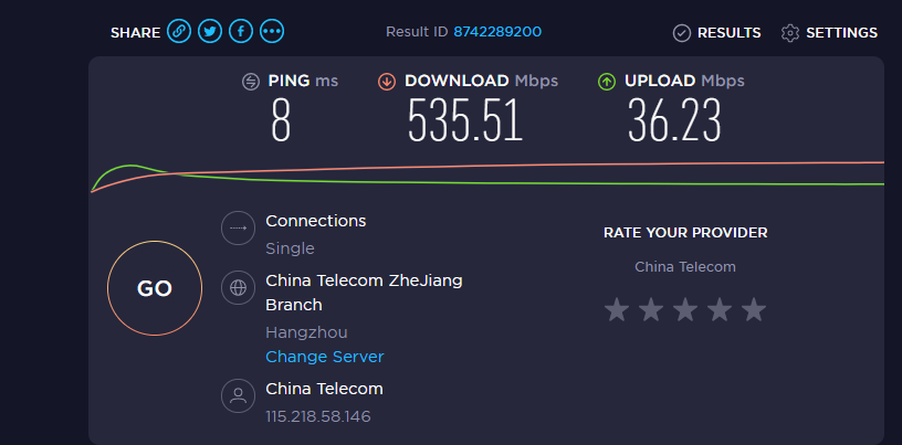

至于速度跑500M没什么问题,现在宽带速率是500M,SPEEDTEST上可以轻松500M,固件上的测速比较蔡,只有150M,个人用的N1旁路由+主路由+AP的方案,SFE也开启了。
不过感觉表现有一些不稳定,希望楼主能嫖到授权固件吧,据说有硬NAT功能,那应该表现会好上许多。

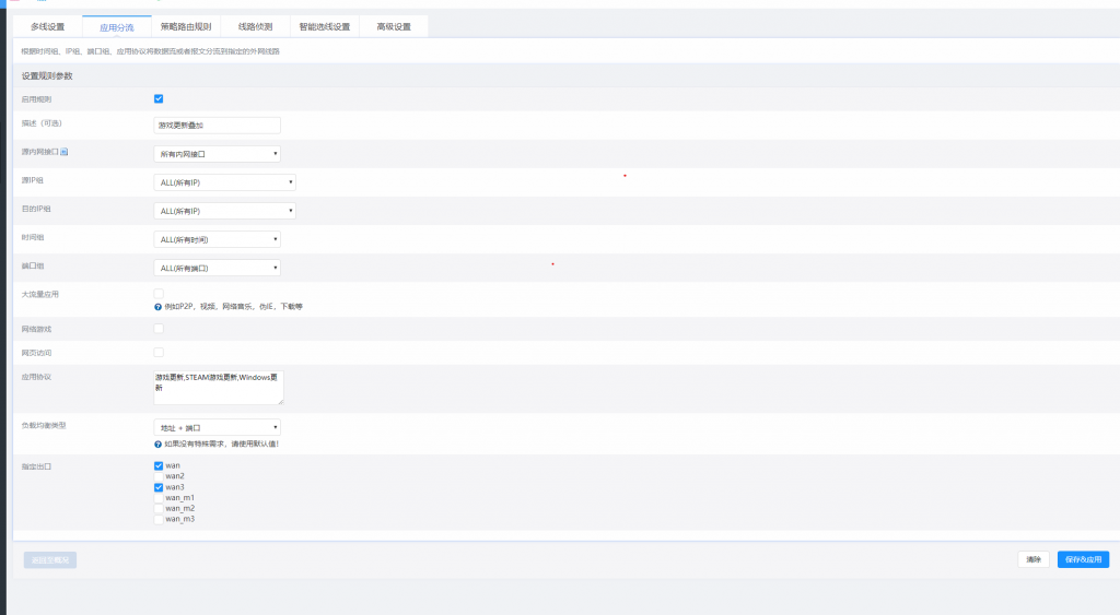

然后呢楼主是有一条电信和移动网的,使用均衡负载模式网络表现很差,所以就弄了多线选路模式,部分不影响网速的功能开启了叠加功能。
这样子基本上没什么效果 STEAM游戏更新这个规则可能不太完整 楼主是把STEAM的CDN域名列表放进去用策略路由实现的。
不过如果加上伪IE规则的话基本上STEAM就可以叠加速度进行更新了,但部分应用手游之类的东西会有影响,所以没办法了。
