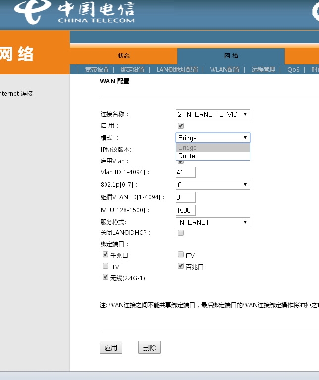

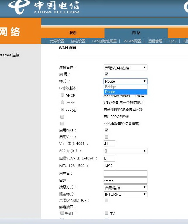

百兆升级到300M,电信小哥换了个光猫PT926G.
换上光猫后被告之只有路由模式,查看发现,管理员进光猫,桥接模式是灰色不可选,修改,删除新建都无法选择桥接模式。
小哥说现在的光猫都这样,我不信,不行就投诉。结果小哥给电信机房打个电话,下发配置后才变成了桥接模式。
看来运营商越来越精了。即使换自己的光猫管理员进去都不能修改了。
成功后,发现多拨和公网还都在,个心算落肚。
ps:300M测速为360M。
改为桥接后,自己用管理员密码登录的情况,不能修改,新建不能选桥接。
多拨不叠加,试过6拨,应该还可以加,但感觉意义不大,没再往上了。
现在后面接两个路由,一个负责收费系统(收费服务器和收银机及电子秤若干,不开无线),一个负责监控监控和无线WiFi覆盖。

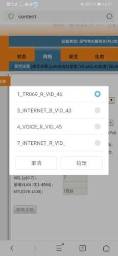

我也没实操。看小哥的小仪器上,不能修改桥接。我试着新建一条,桥接选项不可选。
因为有IPTV和固话,所以不敢贸然恢复出厂。
上次一个移动的单宽带光猫,恢复出厂-默认超密进去-删除tr069-新建桥接。使用几天后,就发神经断网。后来打投诉电话,才告之超密,用下发的超密进去,删除路由-新建桥接,才正常使用。
