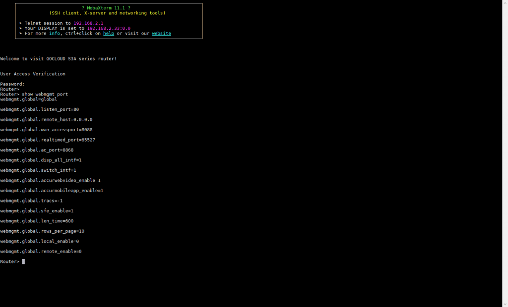

昨晚手滑管壁了内网访问web端口,看了论坛用Telnet方法进去了,看到了配置,怎么用命令重置这个设置?[img][/img]
发表于 2019-11-6 15:23:41 | 显示全部楼层
云端能上不 或者从wan口登录
 楼主| 发表于 2019-11-6 23:32:33 | 显示全部楼层
18640401404 发表于 2019-11-6 15:23
云端能上不 或者从wan口登录
云端不行,没绑定,wan口怎么登陆?
发表于 2019-11-7 09:21:06 | 显示全部楼层
weisuobin 发表于 2019-11-6 23:32
云端不行,没绑定,wan口怎么登陆?
首先wan口的状态是pppoe还是dhcp还是静态
-是pppoe的话就还需要一台高恪路由器开启pppoe认证并允许所有pppoe账号登录,然后用wan口(关闭内网登录那台)连lan口(开启pppoe认证那台),手机连开启pppoe认证那台路由器的wifi,进入路由器查看pppoe服务器给另一台路由器分配的ip,用ip:8088登录
-是dhcp就好办了,直接再弄一台高恪路由器像上面那样连接(先给正常那台路由器上电,启动好了再给另一台路由器上电,高恪自动规避ip冲突)往下步骤同上
-静态的话又得麻烦点……一般不会是这样的情况(原理同上)
 楼主| 发表于 2019-11-7 11:25:30 | 显示全部楼层
-是pppoe的话就还需要一台高恪路由器开启pppoe认证并允许所有ppp ...
感谢,捅了菊花解决了。以后给别人参考下。
