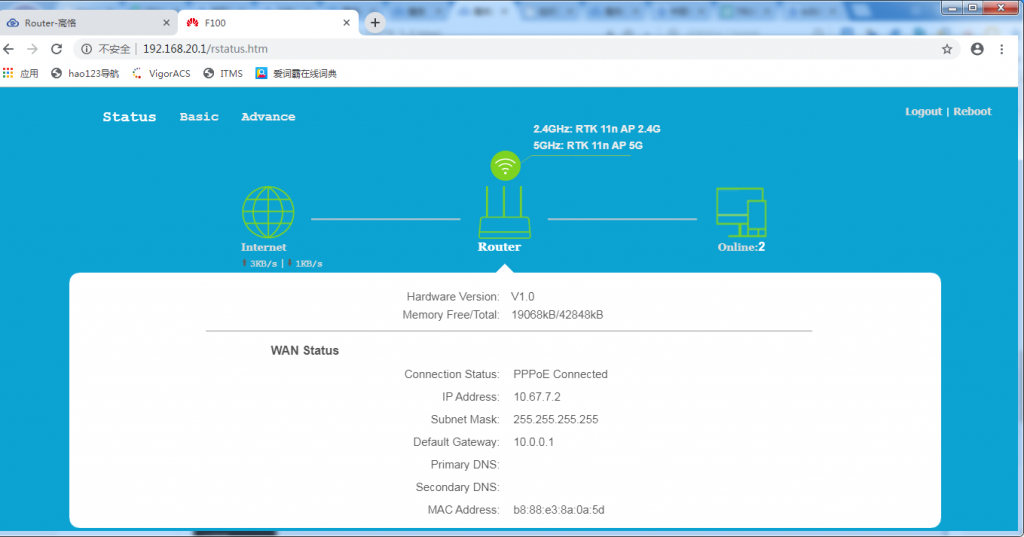

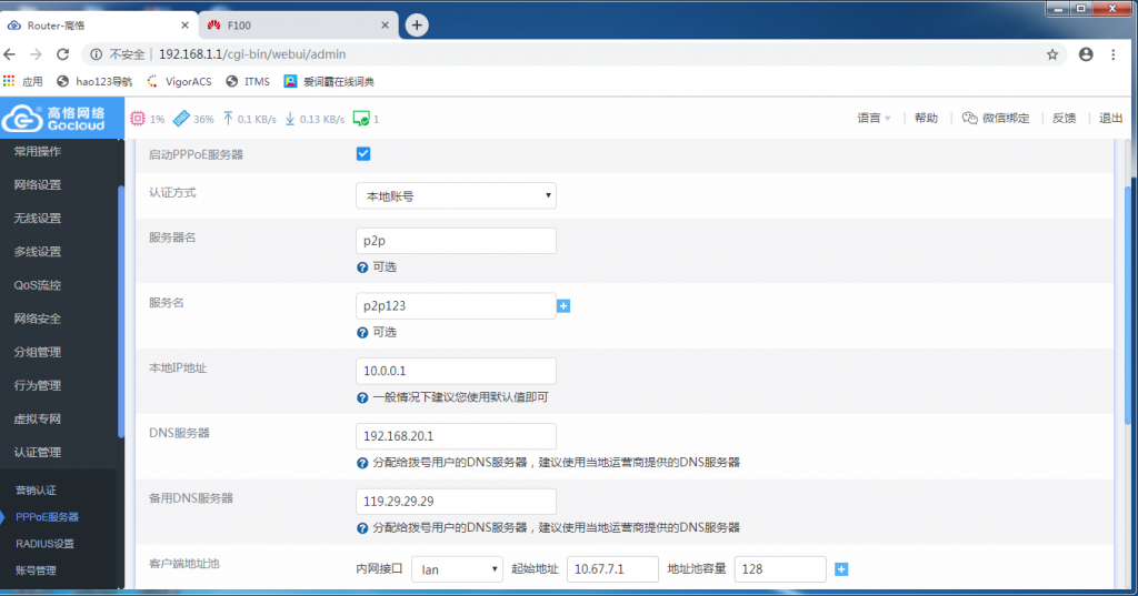

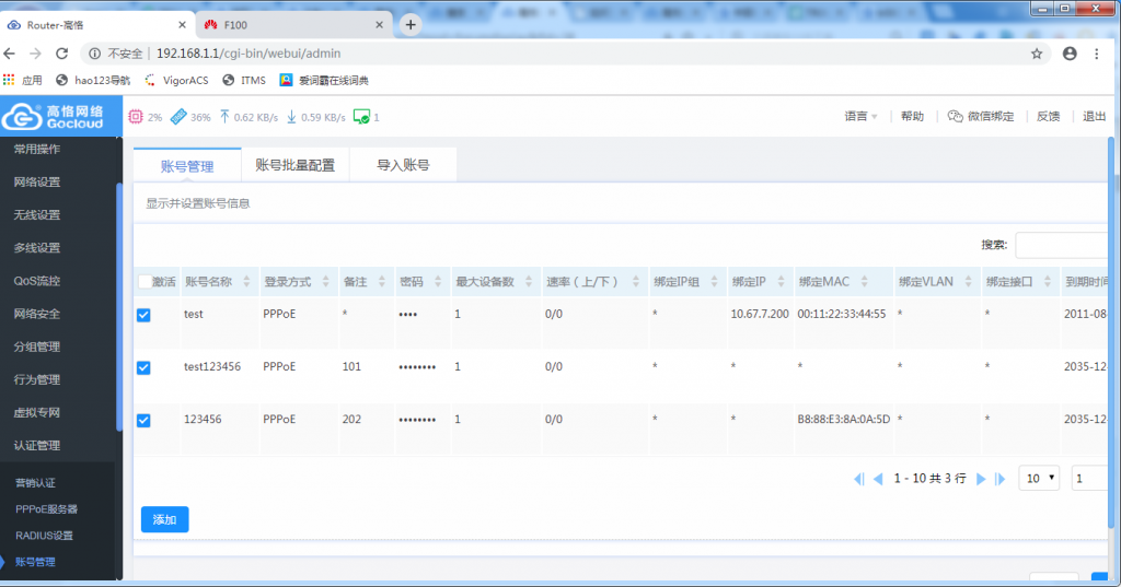

       LAN口下挂设备使用DHCP上网方式能获取到IP地址并且能够正常上网,还是说这个PPPOE服务器规则没有生效,并且我验证了是可以正常拨号,请看图。
pppoe服务器配置
pppoe服务器配置
账号配置
账号配置

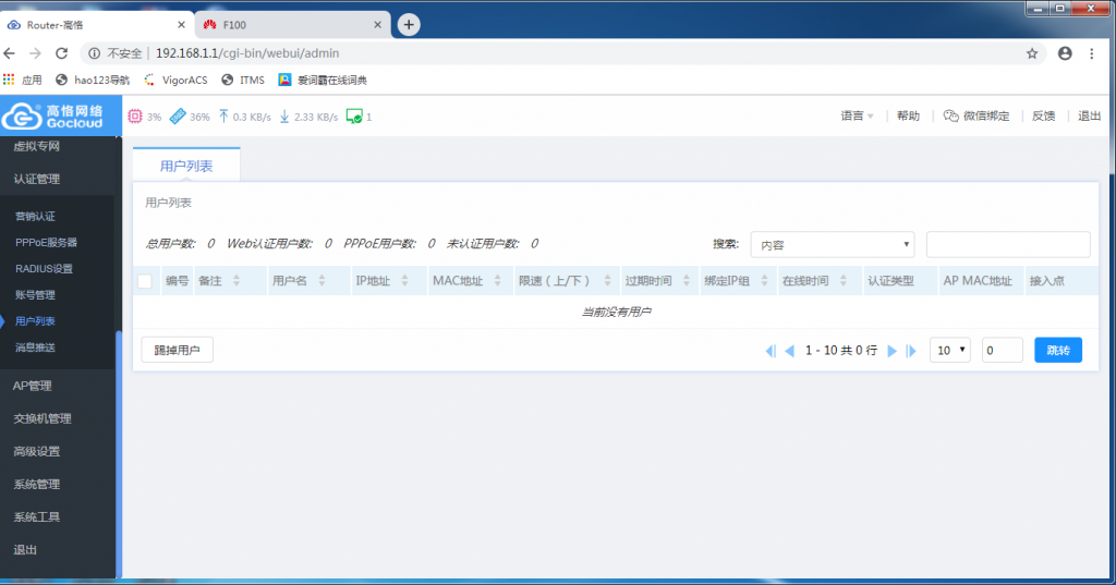

pppoe服务器用户列表显示没有用户,因为设备是DHCP的上网方式

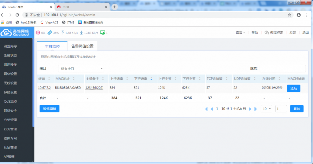

PPPOE
PPPOE
设备WEB显示PPPOE拨号
设备WEB显示PPPOE拨号
