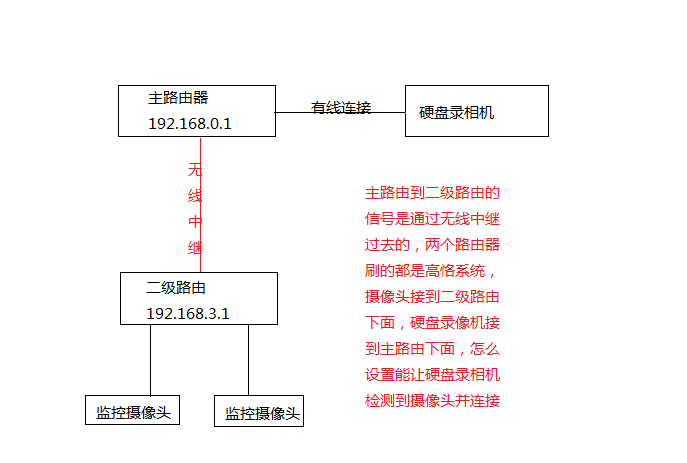

我爸妈在家种了几亩葡萄,离住的地方有两百多米的可视距离,已用两个K2P无线中继功能连好了网络,准备安装几个摄像头到葡萄地里,硬盘录相机放到住的地方,主路由到二级路由的信号是通过无线中继过去的,两个路由器刷的都是高恪系统,摄像头接到二级路由下面,硬盘录像机接到主路由下面,怎么设置能让硬盘录相机检测到摄像头并连接

 楼主| 发表于 2019-11-8 09:40:56 | 显示全部楼层
18640401404 发表于 2019-11-3 19:34
郭总 ap固件中继 网口不能和被中继路由一个网段
搞了几天才明白,这样中继是可以的,只是无线能用,有线用不了,我是想有线和无线都能用,因为我用的是有线的摄像头
发表于 2019-11-3 12:14:30 | 显示全部楼层
这得做静态路由啊  或者二级路由换tp水星类的路由器

发表于 2019-11-3 12:52:52 来自手机 | 显示全部楼层
为什么要用二级路由。二级路由刷高恪ap就好了啊

发表于 2019-11-3 12:55:22 来自手机 | 显示全部楼层
刷老毛子 openwrt之类的可以改桥接类型

 楼主| 发表于 2019-11-3 13:06:00 | 显示全部楼层
刷AP无法桥接

 楼主| 发表于 2019-11-3 13:07:28 | 显示全部楼层
实在不行只能刷老毛子了,用老毛子桥接比高恪复杂一点点,用得少

 楼主| 发表于 2019-11-3 13:12:39 | 显示全部楼层
不知道怎么做静态呀,大师指点一下吧,给我一个思路,我小白一个,TP水星类路由我也有,只是我现有的路由器只有裴讯的信号好,毕尽有两百多米的距离呀,一般路由无线还真不行,信号不强桥接不稳定

发表于 2019-11-3 14:02:15 来自手机 | 显示全部楼层
253488893 发表于 2019-11-3 13:06
刷AP无法桥接
ap有中继模式啊,可以同一网段,很方便
发表于 2019-11-3 15:16:48 | 显示全部楼层
坛内搜索下云网桥
