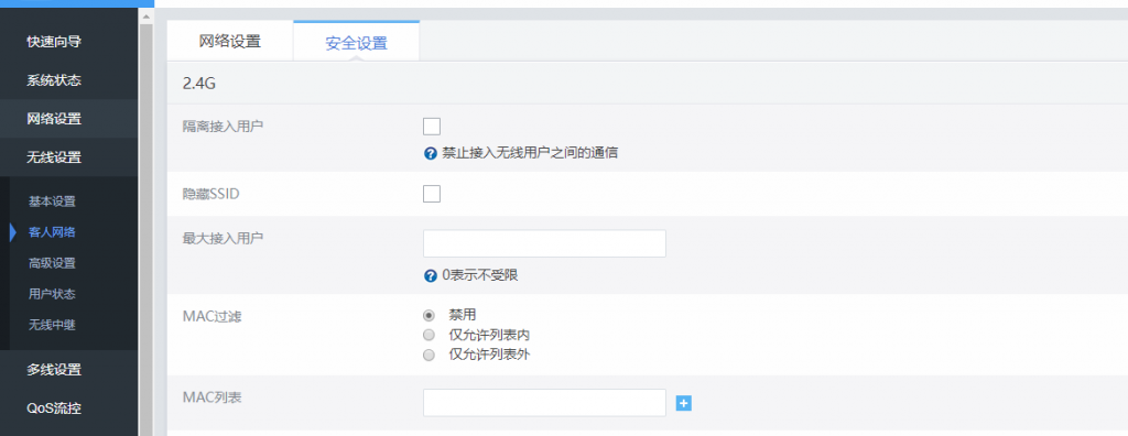

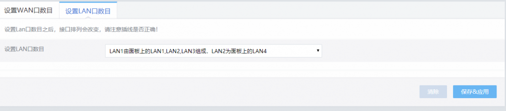

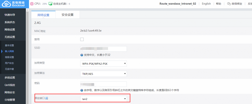

这个教程设置客人网络隔离后,客人网络无法上网。下图是我的设置,不知道是不是哪里设置错误?

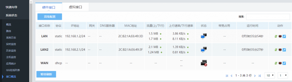

图2显示你外网已经断开了

你这么说我就明白,我使用没有wan口,我只是做个交换机使用

哦 交换机模式  可以隔离但需要配合vlan
