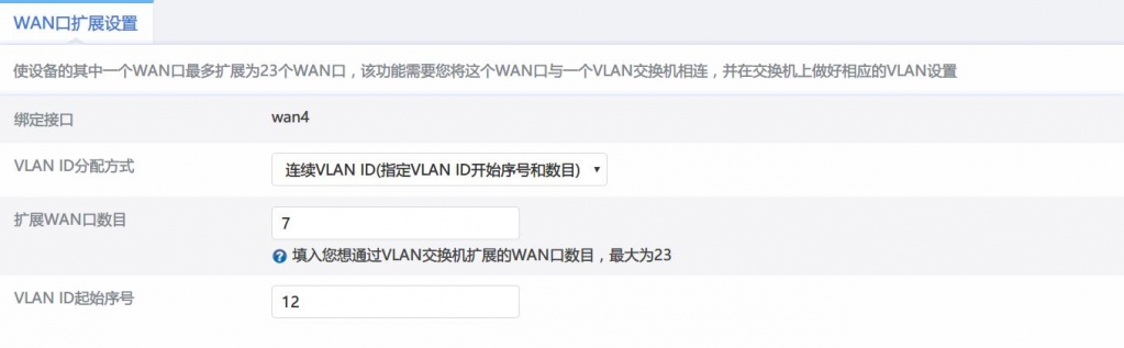

 楼主| 发表于 2019-10-29 11:58:39 | 显示全部楼层
请教WAN口扩展的问题。现在路由器是弹性端口,4WAN +1LAN.,现在我把WAN口4和交换机26口连接,交换机划分了3个VLAN ,26口设置的trunk。请问路由器这边还需要怎么设置

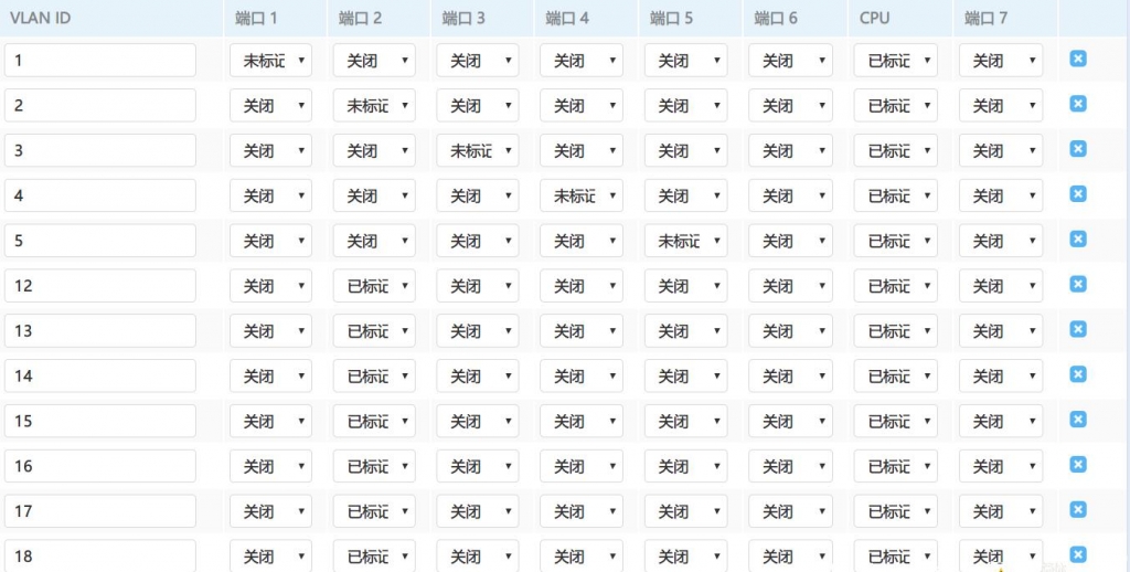

发表于 2019-10-29 18:22:05 | 显示全部楼层
高恪wan口扩展
76
73
73
发表于 2019-11-3 03:39:17 | 显示全部楼层
admin 发表于 2019-10-29 12:03
高级设置--》 VLAN  了解下
这个菜单的VLAN不是设置LAN下VLAN的吗?人家问的是WAN下的VLAN。。。
 楼主| 发表于 2019-11-8 16:00:52 | 显示全部楼层
这个端口标记未标记是啥意思啊
