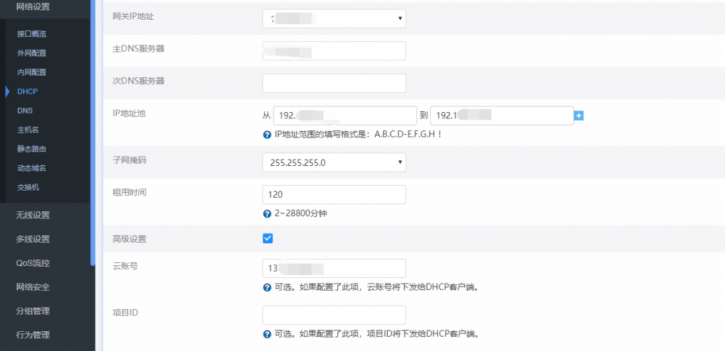

发表于 2019-10-26 16:33:22 | 显示全部楼层
xlrao 发表于 2019-10-26 16:14
都没法进web界面,什么都没配置,还怎么加云端。要是能在控制台那里去做更改就可以了 ...
你随便用一个刷高恪的路由器,在DHCP里面配置云端账号,然后把这个坏掉lan口的路由接到刷高恪固件的路由器。你坏掉LAN的路由器自己就能加入云端了
397
1464
1464
发表于 2019-10-26 16:34:37 | 显示全部楼层
 楼主| 发表于 2019-10-26 16:56:49 | 显示全部楼层

发表于 2019-10-26 17:10:28 | 显示全部楼层
xlrao 发表于 2019-10-26 16:56
这个思路不错,但是首先得找一个网卡正常的刷下高恪先。
刚想到,用别的路由应该也可以。直接用IP:8088就能进去
