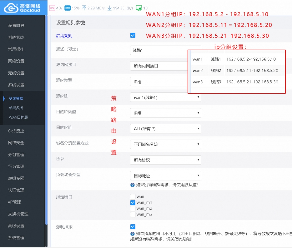

新3 4.3.0.17193  版本,NAT1授权版。

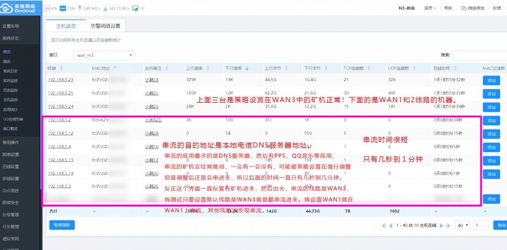

3个WAN线路设置好分组,强制指派相关IP到相应WAN线路。目前发现问题下挂设备能进入相应的线路,但是主线路会有其他线路的机器每隔几秒串流进来,过几秒又消失,24小时每分钟都不停的串流不停的消失,所以在线时间一直也显示在10几秒以内。
测试只要设置哪一条线路(WAN1,2,3无论哪条为默认线路就会有机器串流进来这条线路上,不知道是不是固件本身问题。还是我设置问题,请技术帮忙分析。
注意:串流的不仅有DNS,还有QQ音乐,PPS 之类的常规应用,策略里打开域名分流也没用。

发表于 2019-10-23 11:50:16 | 显示全部楼层
你这明显是DNS串了,你为何不打开域名分流呢

 楼主| 发表于 2019-10-23 11:58:30 | 显示全部楼层
我之前就是打开域名分流的,把所有设备全关了重开,所有机器还是会串流到默认线路上!这是我第二次测试了,把域名分流关了,还是这样,请问有什么办法解决?而且不仅仅是域名分流串流,我看到串流设备应用里还有QQ音乐,PPS STEAM之类的应用

发表于 2019-10-23 12:27:46 | 显示全部楼层
配置好以后,所有设备断电30秒,在开机

 楼主| 发表于 2019-10-23 13:37:21 | 显示全部楼层
xuwang 发表于 2019-10-23 12:27
配置好以后,所有设备断电30秒,在开机
我昨天已经试过了,关了10几分钟,后打开还是会有串流,他的串流是都串到默认主线上,然后串20秒左右就跳掉没了,然后过了几秒又串流,好像拦不住一样。

 楼主| 发表于 2019-10-24 11:43:29 | 显示全部楼层
配置好以后,所有设备断电30秒,在开机
徐总,问题解决了! 可能是之前普通版的配置和新NAT固件刷后有冲突,恢复出厂重新配置 好了
