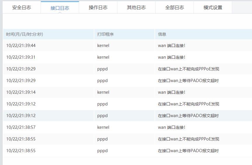

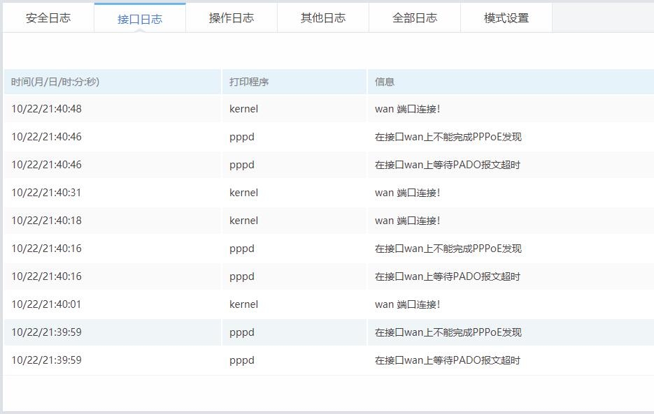

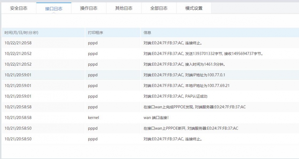

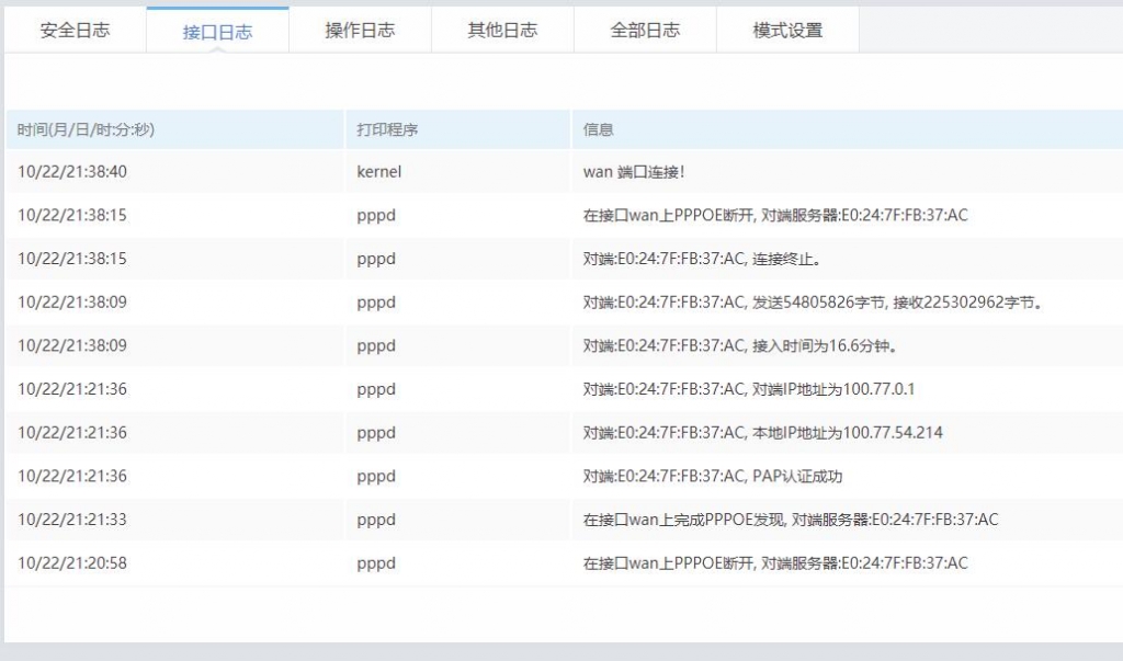

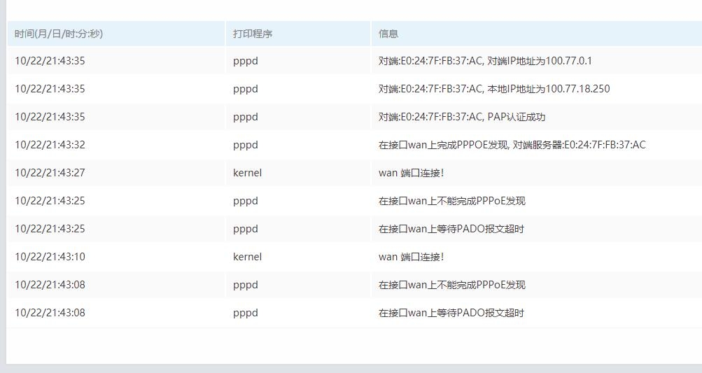

上网过程中发现网络断开,过了几分钟又自动拨号成功,我看了接口日志wan口拨号使用了1461分钟,就刚好1天,我以为是电信固定的那种多少小时断开一次。但是又上网了10多分钟又断网,这次我去看了我的软路由,发现wan口的信号灯不亮,重新插拔还是一样,我就把lan接到wan,信号灯亮,软路由的wan口肯定是没问题的了,重新插回光猫过来的网线,wan口信号灯还是没亮,但是光猫并没有断电,我就手动重启了光猫,等了几分钟又拨号成功了。
这次断网比较久,让我想起之前也有一次wan口信号灯不亮,但是几分钟又好了,那次没有重启光猫。
这两次情况之间间隔了一个月了把?记不清了, 像这种是光猫的问题?还是电信光钎到光猫这部分的问题?

光猫问题的可能性大  光信号有问题会亮红灯

光猫的状态灯亮红嘛? 下次注意看看吧,我也怀疑是光猫,

我曾经也有这个问题,每次都是多次测速后出现,后来发现可能是电信发现多拨后启动控制引起的接口断续,断电很长时间后恢复。
