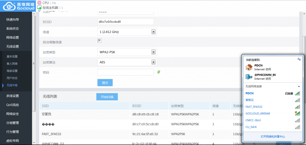

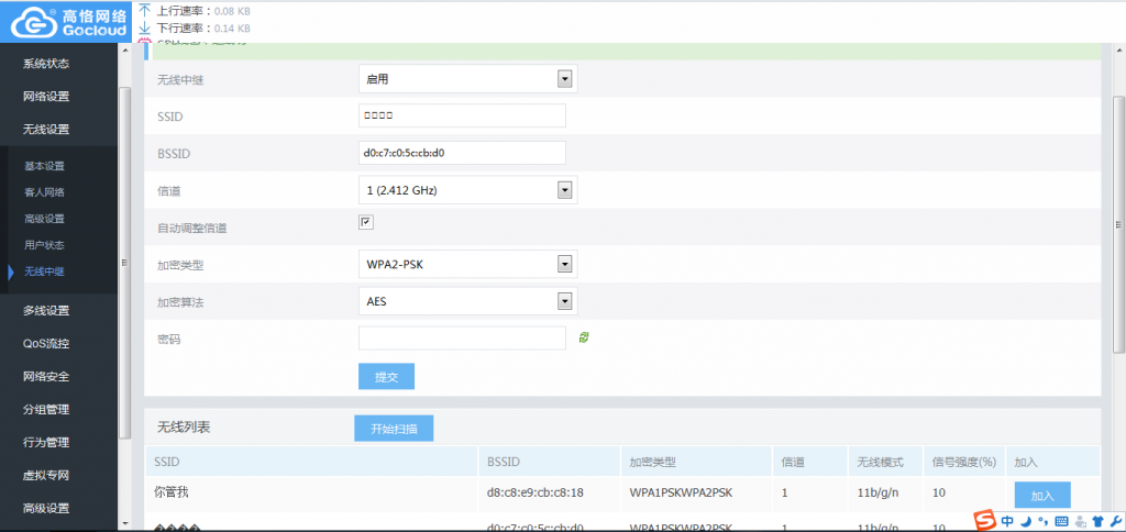

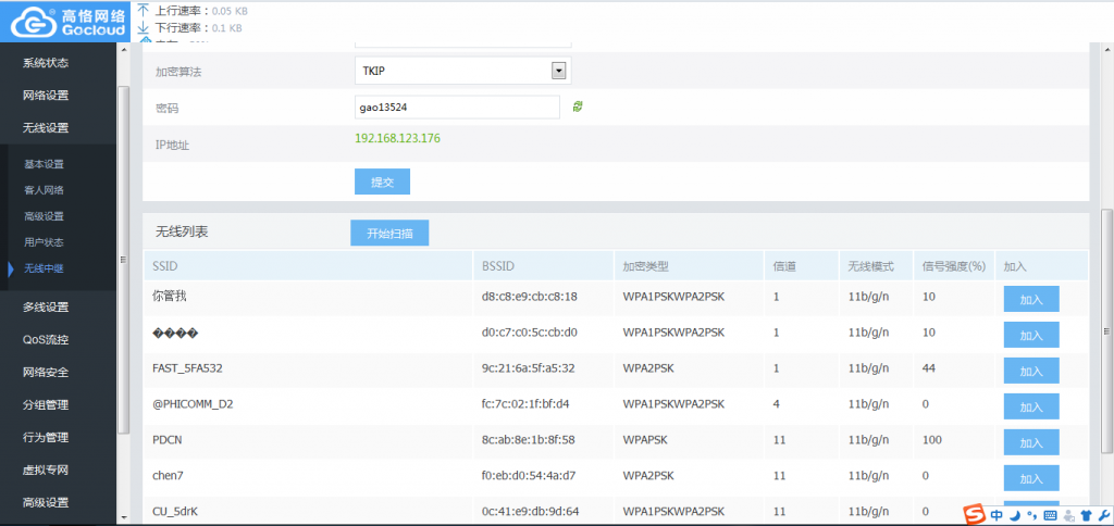

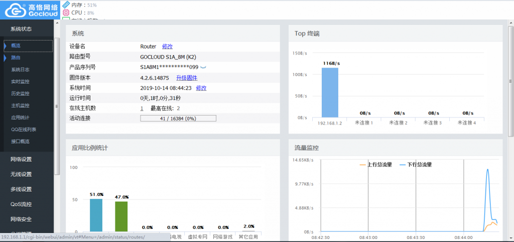

搜狗截图20191014084335.png 搜狗截图20191014084348.png 搜狗截图20191014084401.png 搜狗截图20191014084426.png 搜狗截图20191014084547.png 路由器k1刷了高恪固件,无法中继这个中文名为茉莉花的无线信号,显示是乱码,其他固件也试过了都不支持这个中文ssid都是乱码,无法中继,用了一个迅捷的老款路由器就可以识别中继了,无法中继的这个中文名为茉莉花的无线信号是移动的宽带,可能是TPLINK的路由器?有什么解决办法,手机和电脑也可以识别这个中文ssid并可以连接,高恪固件也可以中继其他的无线信号,就是因为识别不了这个ssid无法中继,怎么让固件识别”茉莉花“这个中文ssid

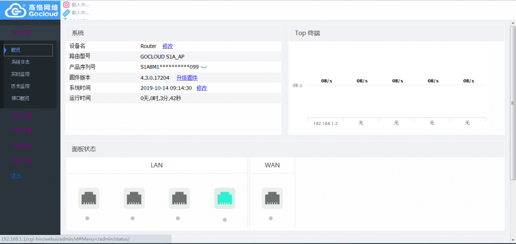

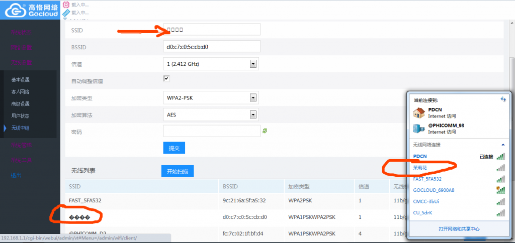

不是因为信号问题,把路由器放到信号满格的位置还是不行,就是因为ssid是乱码,怎么解决这个问题

电脑IE gbk编码,手动填入中文ssid。

我邻居也是老牌迅捷,最近改中文名,K2刷遍固件解决不了。后来把IE编码改成gbk,再搜寻信号改成中文ssid,中继成功了。

你选2312  登陆路由器显示乱码 ssid修改成中文的就行了

用这个方法高恪没成功,老毛子固件成功了
