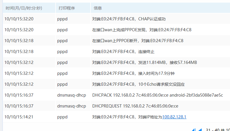

[K2P] 频繁断连掉线丢包

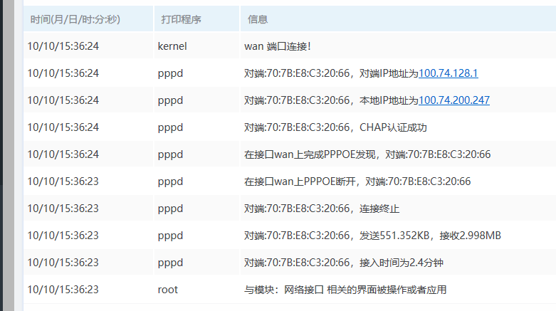

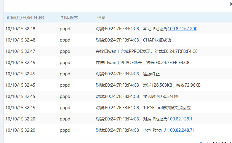

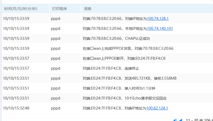

YY截图20191010153724.png YY截图20191010153716.png YY截图20191010153708.png YY截图20191010153653.png
发表于 2019-10-10 19:36:48 来自手机 | 显示全部楼层
对端连接终止  你干嘛了

 楼主| 发表于 2019-10-10 20:48:32 | 显示全部楼层
18640401404 发表于 2019-10-10 19:36
对端连接终止  你干嘛了
就正常打啊 守望先锋玩着玩着就感觉开始丢包然后疯狂断线
发表于 2019-10-10 20:59:06 | 显示全部楼层
你可以直接用电脑拨号测试几小时,你这个多半是运营商问题
