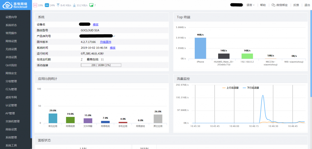

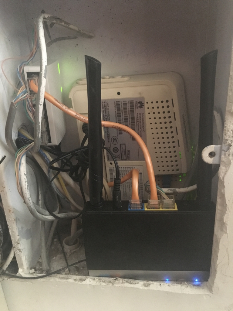

下面进入主题。宽带是100兆电信接入。光猫只接一条线到路由器,别的口全部空着不接。主路由是优酷路由宝刷的高恪稳定版4.2.7.17166,选路由宝是因为其小巧的身躯,弱电箱刚好能放得进去。但由于路由宝只有三个网口,网口不够,所以又加了一个小小的5口交换机。

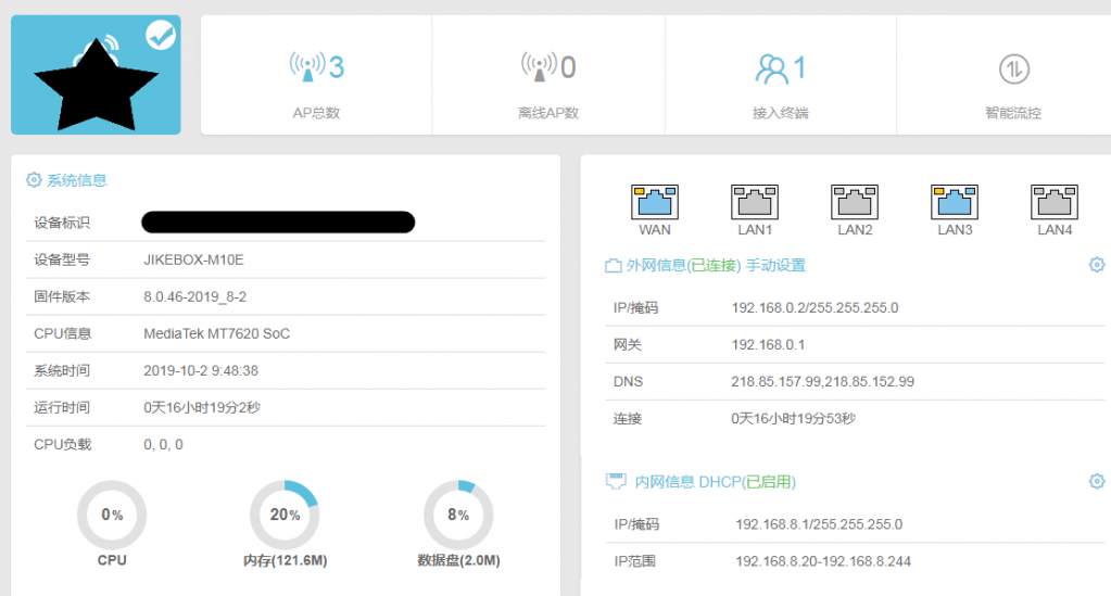

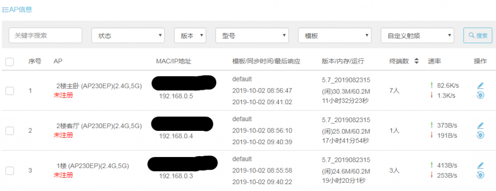

用了三个K2刷了集kè的AP固件,分别放在1楼的房子正中电视柜上,2楼客厅与主卧各1个。还有一个K2的无线功放坏了,就刚好刷盒子固件并关掉WIFI,用来管理3个AP与注册云端。
在AC上设置好以后,刷好的AP都不用管它。连上就会自动下发你的配置,非常方便。

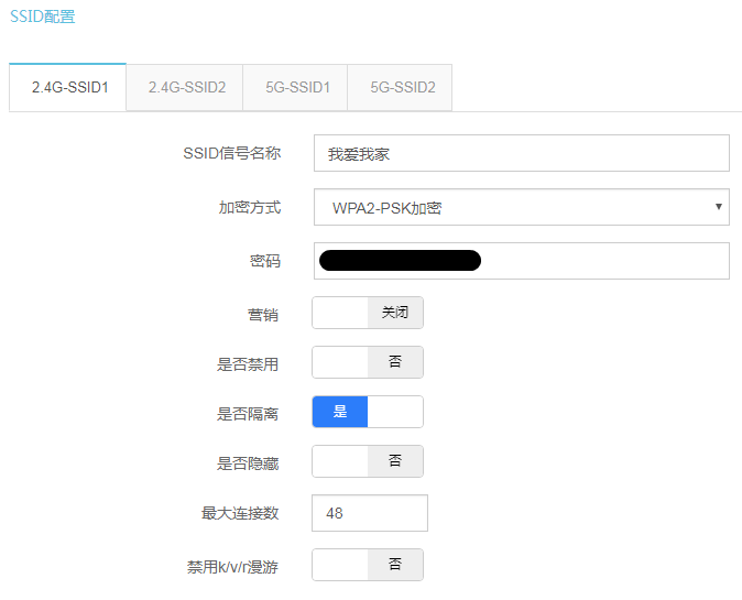

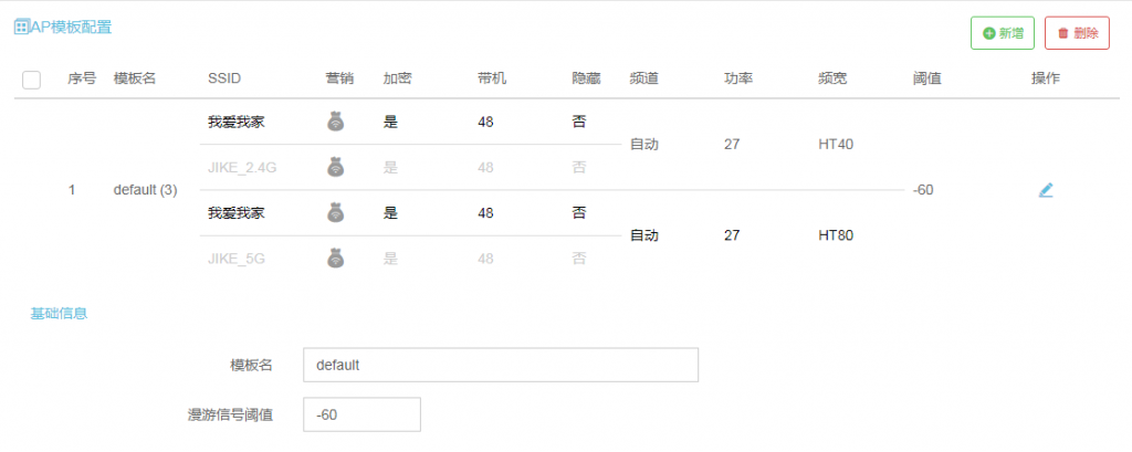

设置双频合一,2.4G频宽40,5.8G频宽80,频道用自动就可以了。

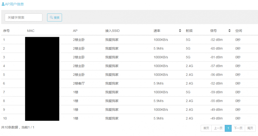

下图是AC里面看到的连上的无线设备,有标注哪个MAC连的是哪个AP。(提个建议,这里要是有设备名就直观多了。)

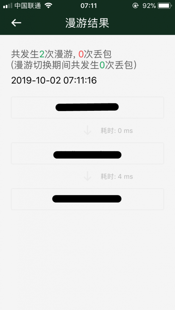

所有都设置完毕,现在我们来测一下漫游效果。拿红米note7pro来测试一下效果。从AP1到AP3之间走了两遍。
看到漫游效果还是可以的。因为手机本身不支持kvr,所以AP间切换较慢一点,但完全在可以接受的范围内。
由于苹果手机支持kvr,所以就只走了一遍,效果是相当不错的。

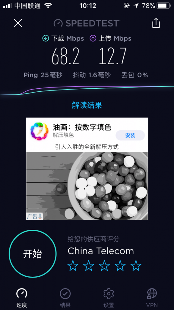

跑完漫游,要跑速度了。
在连上10多台设备的情况下,WIFI测速还能达到68兆,这是相当满意的。这完全得益于高恪的完美智能流控,如果主路由换其他系统是绝对不可能做到的。

发表于 2019-10-2 10:44:24 | 显示全部楼层
把高恪的界面贴出来

68
103
103
发表于 2019-10-2 15:15:24 | 显示全部楼层
AP和AC用的是什么固件??

50兆跑不了?那我测速68兆是假的呀?

 楼主| 发表于 2019-10-2 19:01:10 | 显示全部楼层
819604791 发表于 2019-10-2 15:15
AP和AC用的是什么固件??
文中已经提及呀
