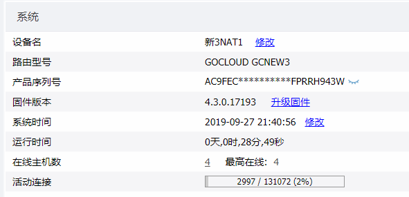

1、系统概况

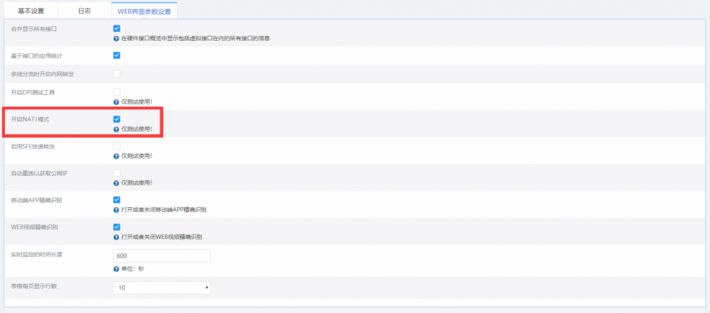

2、开始NAT1

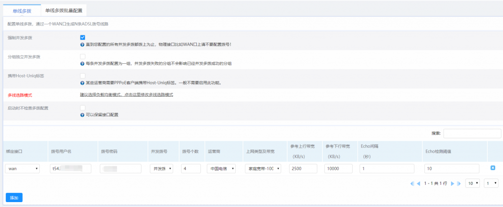

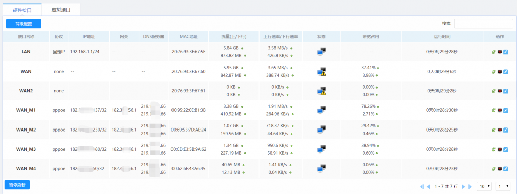

可以看到图中有4个虚拟WAN口拨号,这是下面单 线多拨的结果。
4、单线多拨

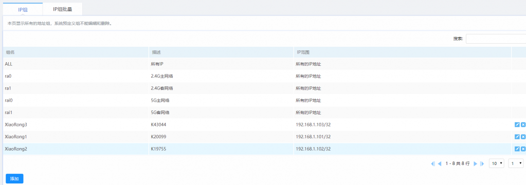

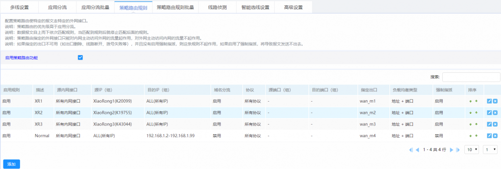

5、多拨,挂机想要提高产量当然要1个机器对1个WAN口,这就需要先对设备进行IP分组,本人的3个N1刷的小融盒子IP组如下
6、策略路由规则,1个小融盒子对应了1个虚拟WAN口

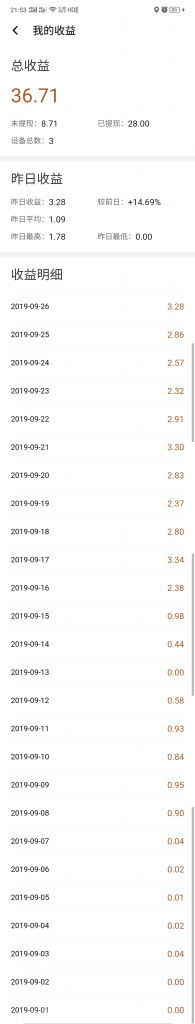

7、新路由3使用高恪固件,小融盒子最近的收益,NAT1授权之前。
其中9月13号之前是只有1台N1刷的小融盒子,花25元买的激活码。
9月13号 中秋节,小融官方搞活动,一个激活码15元,本人还有2台N1,就花30元购买了2个,从此天开始为3台小融盒子。
9月16号的收益明显可以看出是3台小融盒子。
8、新路由3使用高恪固件,小融盒子最近的收益,NAT1授权之后。

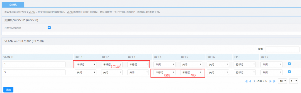

我看你wan2口扩展出来了 但是没有拨号 wan2是做什么用的
 楼主| 发表于 2019-9-29 13:48:26 | 显示全部楼层
WAN1和WAN2口做了桥接,我是有2个宽带帐号,但是只有1条网线入户。
要么两个路由器之前加交换机进行1分2扩展,要不就是WAN1跟WAN2做桥接。
这样一个路由器用一个帐号。先弹性端口设置成2WAN3LAN,然后设置交换机如下图所示的设置。这样WAN2跟WAN口就是桥接了。
WAN2口插网线至另一个路由器,这样2个路由器就实现了我想要的功能,而不需要再加一个交换机。

WAN1和WAN2口做了桥接。不能直接设置WAN2拨号?为什么要用两个路由器?
