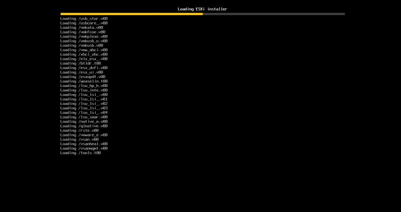

第一部分:ESXI的安装
我用的ESXI 6.7 UP2是别人封装好的打了不少驱动的版本,具体信息参照https://www.chiphell.com/forum.php?mod=viewthread&tid=1991900&page=1&extra=#pid42071297

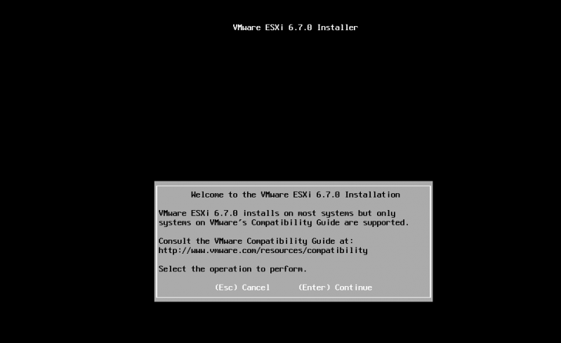

1、将ESXI的iso文件用UltraISO写入优盘,或者其他写盘工具写入,做成启动盘。2、连接显示器和鼠标键盘,设置软路由从优盘启动,进入安装过程
3、启动安装过程
4、回车键继续

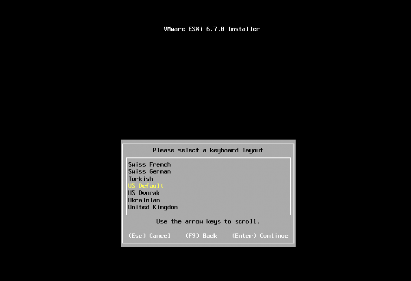

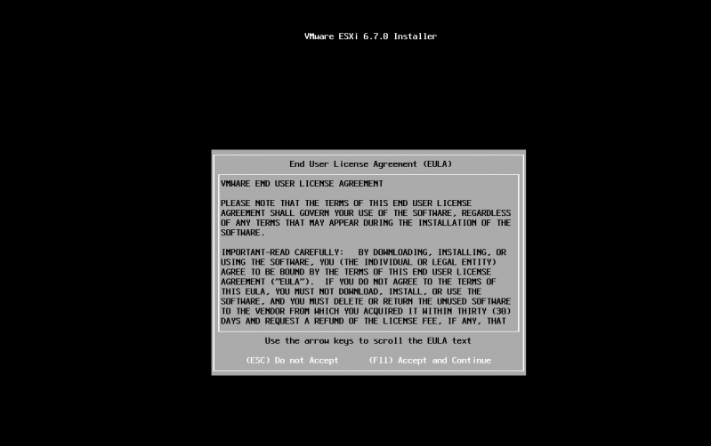

5、按F11接受

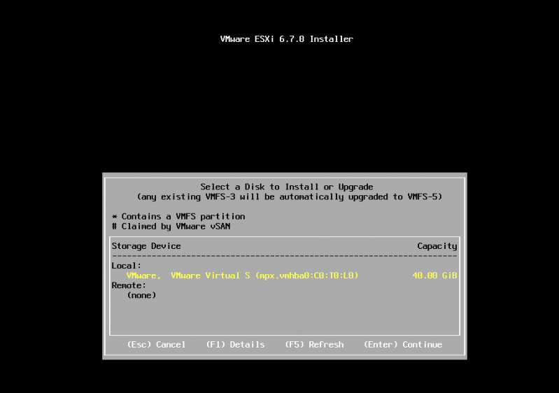

6、等待扫描磁盘,在弹出的磁盘列表里找到自己想要安装ESXI到的磁盘,我这里用的VM演示的,按回车键继续
7、选择键盘布局,默认就行了,回撤继续

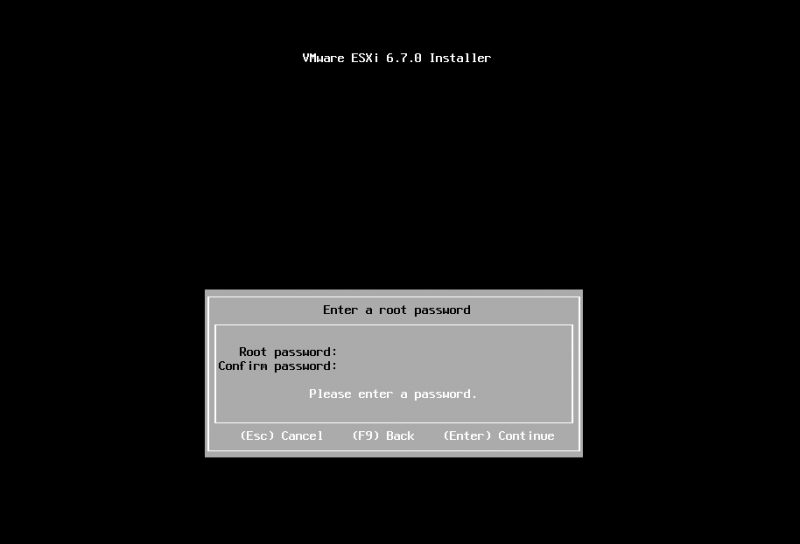

8、输入ESXI管理账号root的密码,这里的密码要求必须是大小写加数字和特殊字符的(后续想要去掉ESXI的密码必须在刚装完ESXI的时候,恢复默认设置,这时候会清除掉密码)

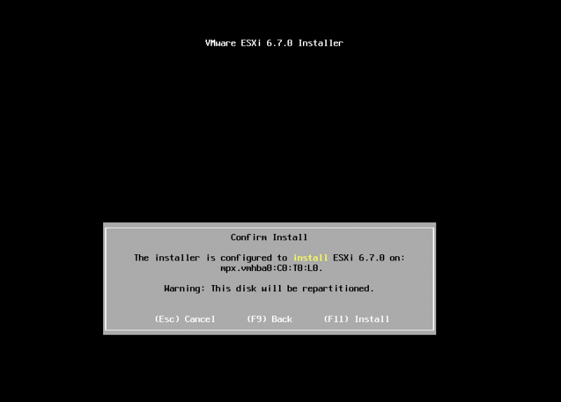

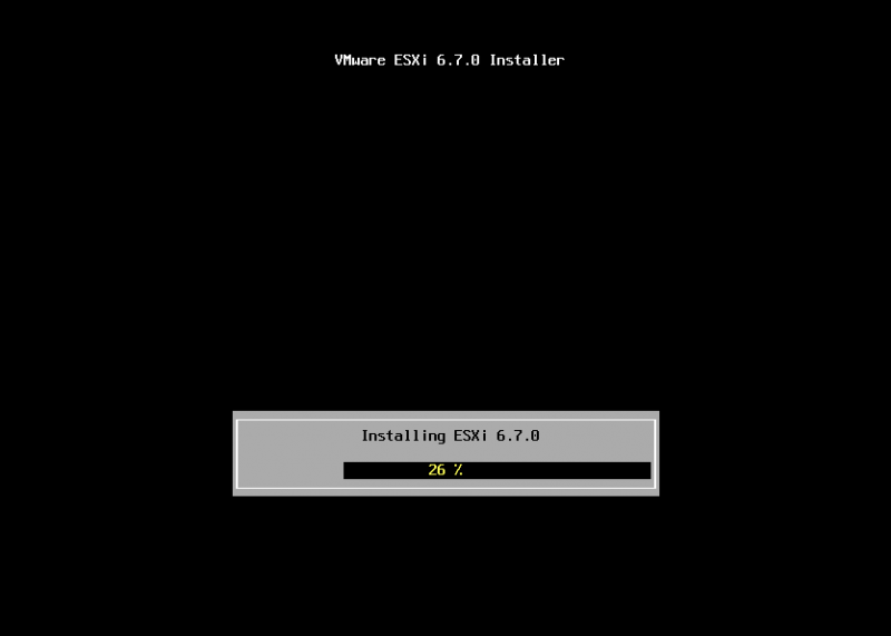

9、F11开始安装
10、等待安装结束

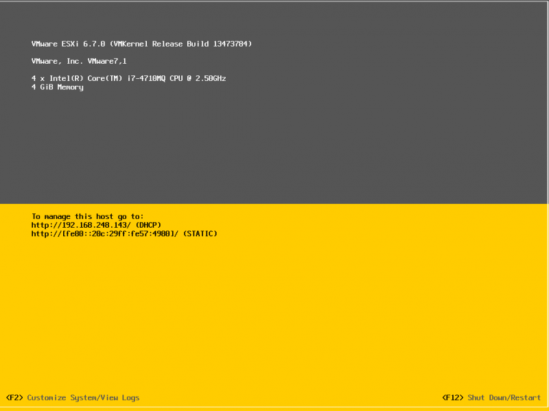

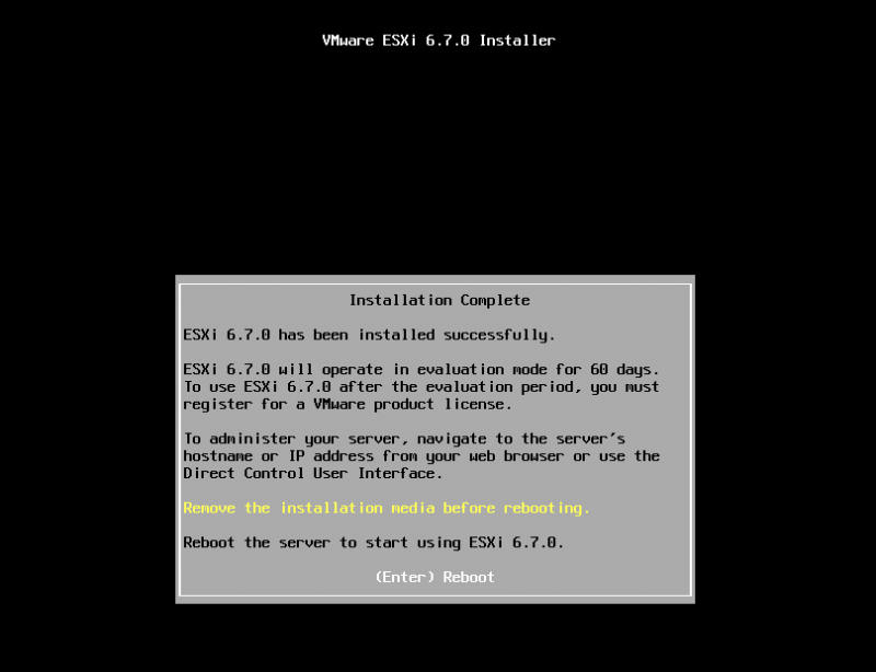

11、到这一步安装完成,在重启之前拔掉你的启动优盘,回车重启
12、进入ESXI主界面,配置相关信息

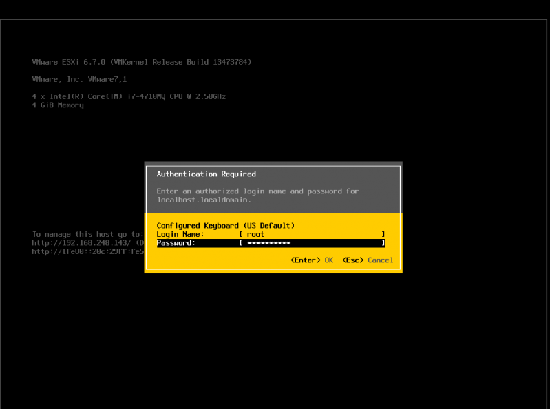

13、按F2进入设置菜单,这里的密码就是第8步设置的root账户密码

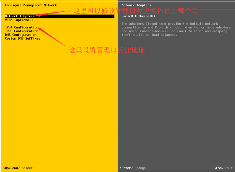

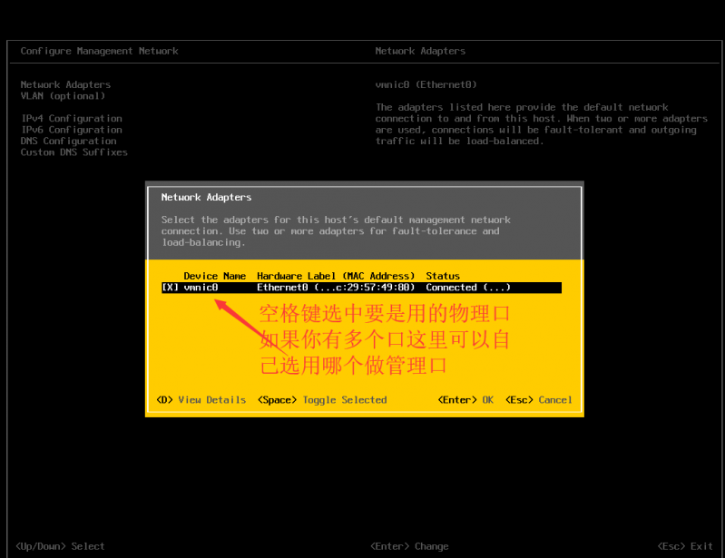

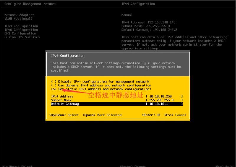

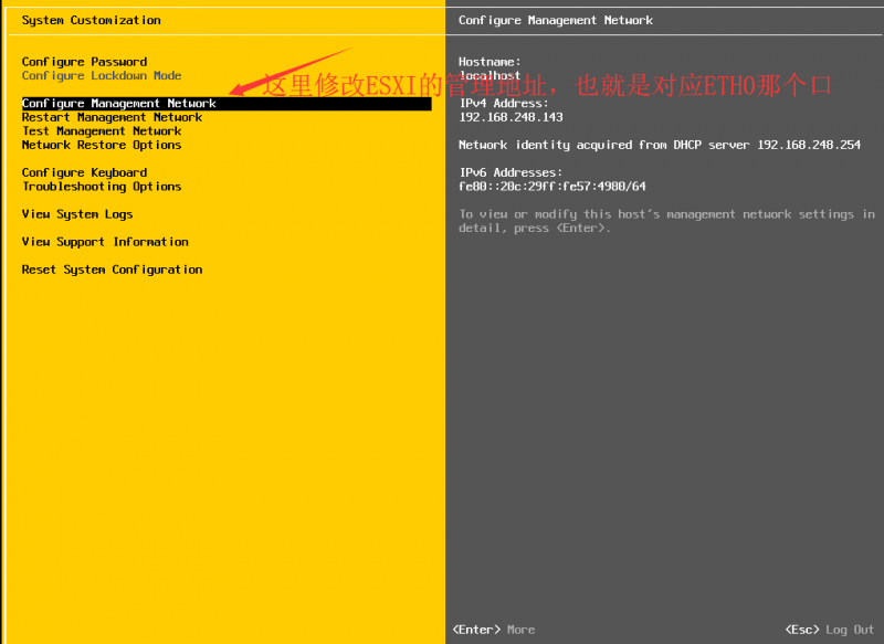

13、进入Config  Managerment  Network菜单,修改ESXI的管理地址,这个也就是ESXI内部的虚拟交换机vnet0,也对应硬件上的ETH0口
14、进入接口设定,如果你想换个网口做管理口就在这里改,如果不确定实体机网口在这里的对应关系,可以通过插拔网线来确认。

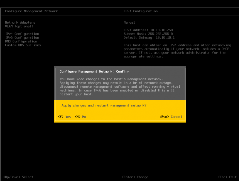

15、进入IPV4 config,空格选中静态设置,这个地址就是后面Web管理ESXI的地址,上下键选择配置条目,我这里设置10.10.10.250
回车完成后ESC退出到上一层,会提示是否重启网络服务,这个重启网络服务,配置的那个地址立即生效的
16、至此ESXI安装完成,可以把电脑网线插到ETH0(就是你自己14步那里配置的那个管理口),输入第15步配置的IP地址进入ESXI后台管理界面

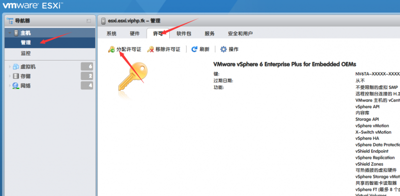

1、接ETH0口电脑改为10.10.10.X网段的,默认登录会提示60天试用期,,找个Key机(vmware vsphere 6.5 keygen)注册个序列号

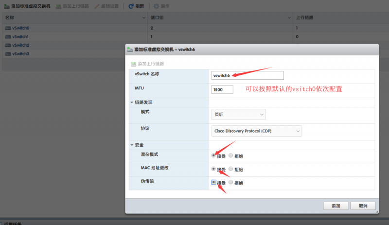

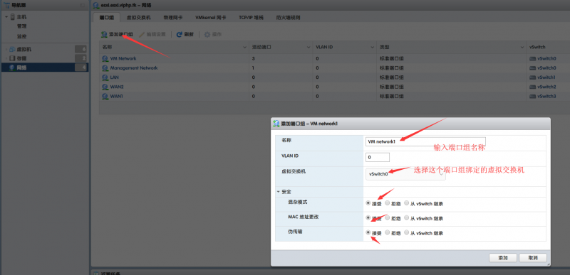

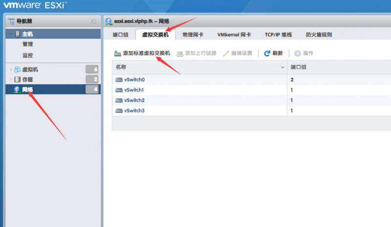

2、配置网络,这里默认就那一个vswitch0,可以按照这个名称依次配置完4块网卡,记住安全里那三个全要接受

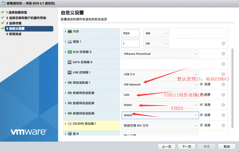

3、配置虚拟端口组,端口组名称随意的,但是要记住做什么用的,依次添加完,我这里WAN1对应设备的ETH3,WAN2对应ETH2,LAN对应ETH1,按照拓扑图ETH3和ETH2
外网拨号,ETH1接内网AP,到此网络都配置完了
我这台在用的只有vswitch0这台没改,,其他三个口我都改直通给吊恪作外网口和内网口了,主板开启vtx vtd才支持直通,你们不支持的就不用改直通,记住vswtich0作为管理口
不能改直通,改了ESXI系统就挂了,找不到网卡

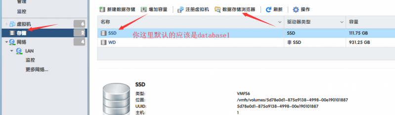

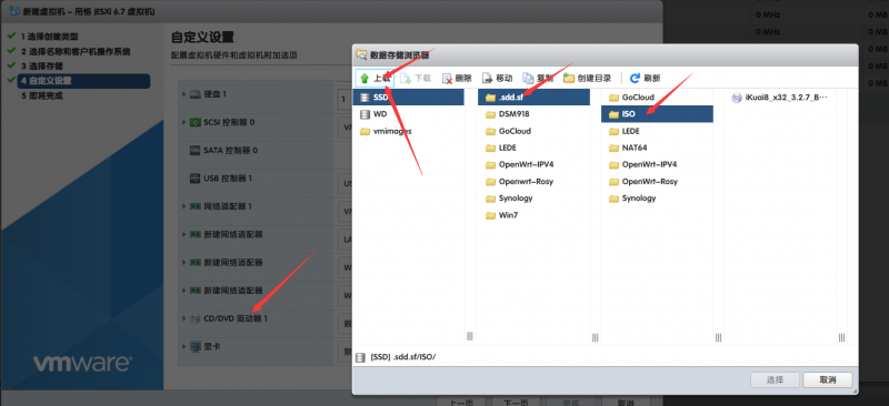

4、打开存储菜单,可以在识别到的存储里,新建文件夹保存你需要的iso镜像,后面好挂载

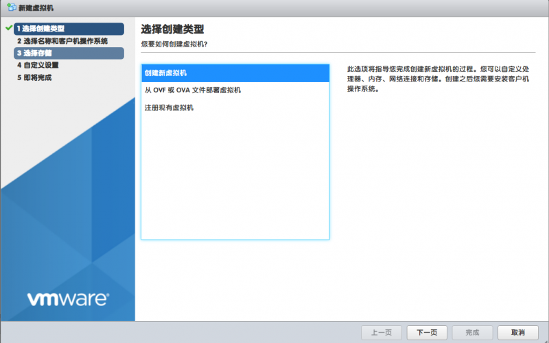

(二)创建吊恪X86

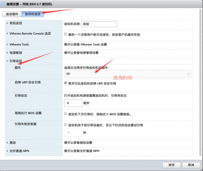

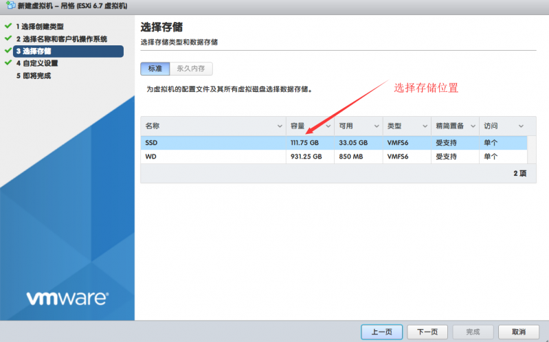

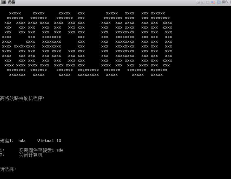

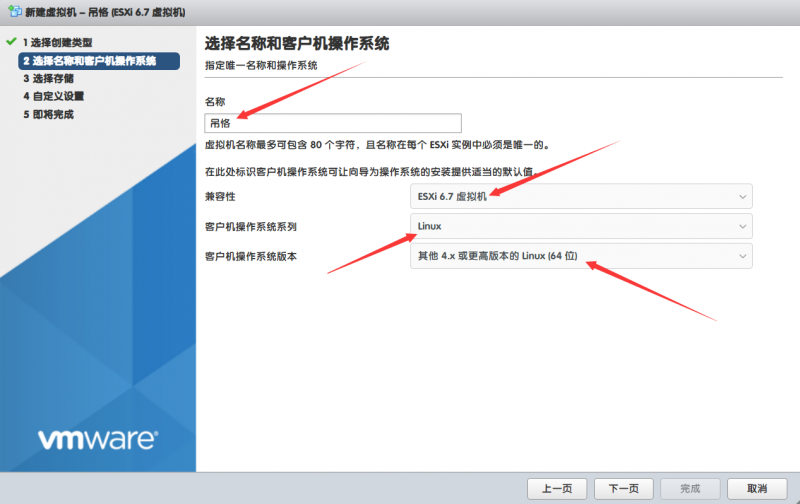

1、去论坛下一下x86的iso底包和最新升级包,创建虚拟机
因为我选的LINUX4,配置完,右键虚拟机编辑设置,将启动类型改为bios
2、启动高恪虚拟机,一键安装,等待重启
3、启动后就和正常安装的高恪一样了,可以查看LAN口信息,设置LAN口地址
我这里设置高恪的LAN口地址为10.10.10.1,设置完重启下,就可以通过10.10.10.1登录吊恪后台了升级最新测试版了

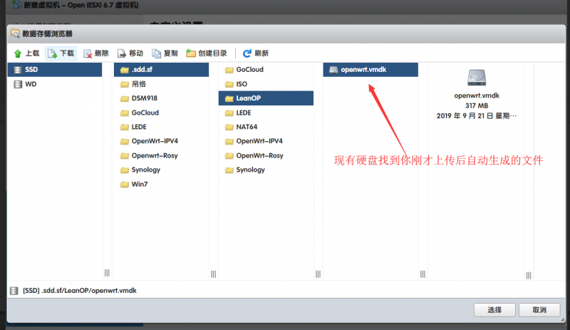

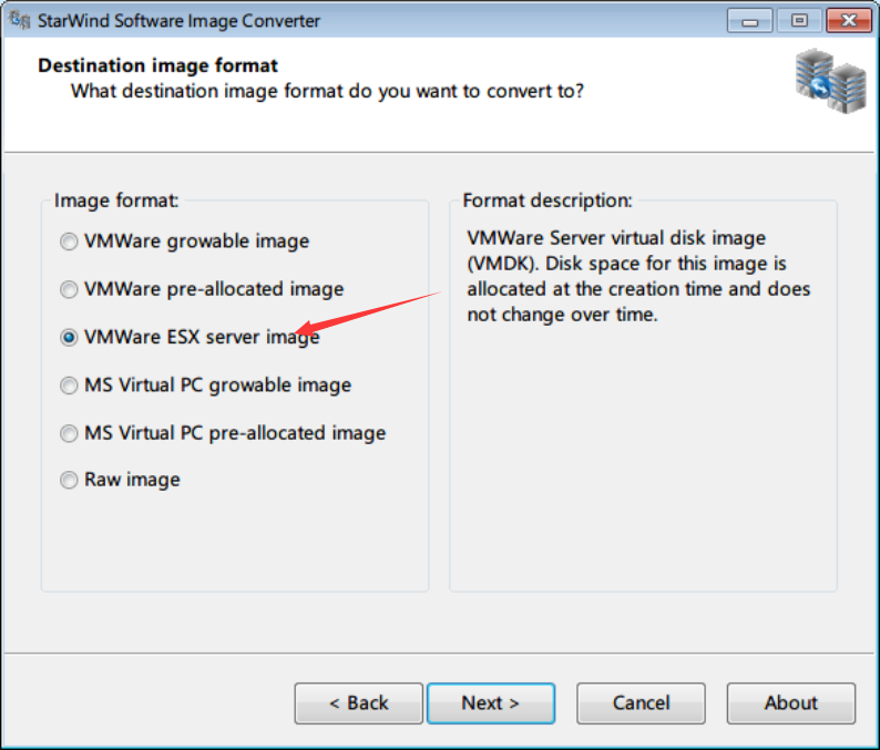

1、下载好他的固件,我们biso启动模式,下载com兼容模式那个固件,gz后缀是压缩包,要解压出img文件,文件名改短一点,不然下一步转换会出错

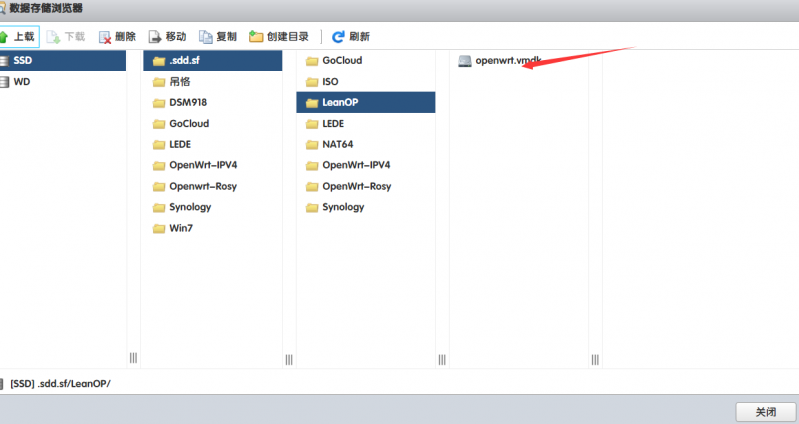

2、打开StarWindConverter转换img为虚拟磁盘文件,转换后是2个vmdk文件,把2个文件上传到ESXI存储上会自动合并成一个VMDK文件
上传后生成的

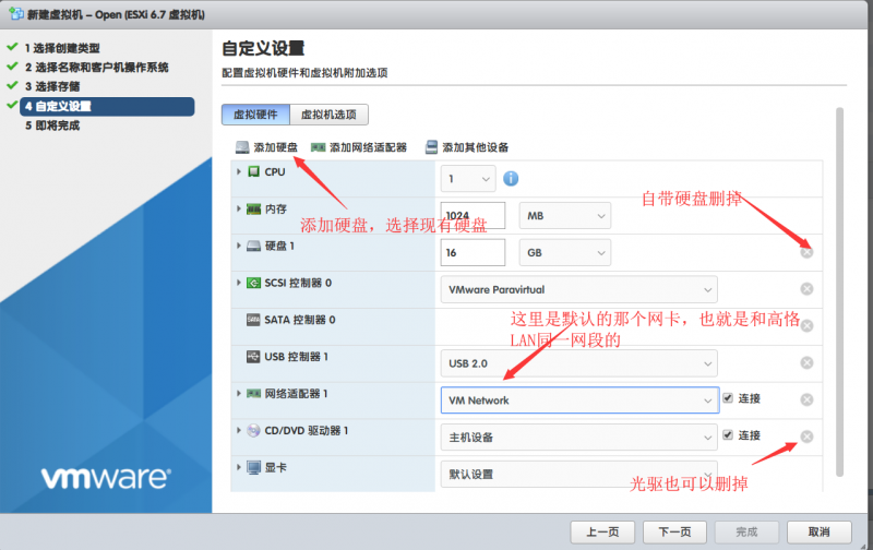

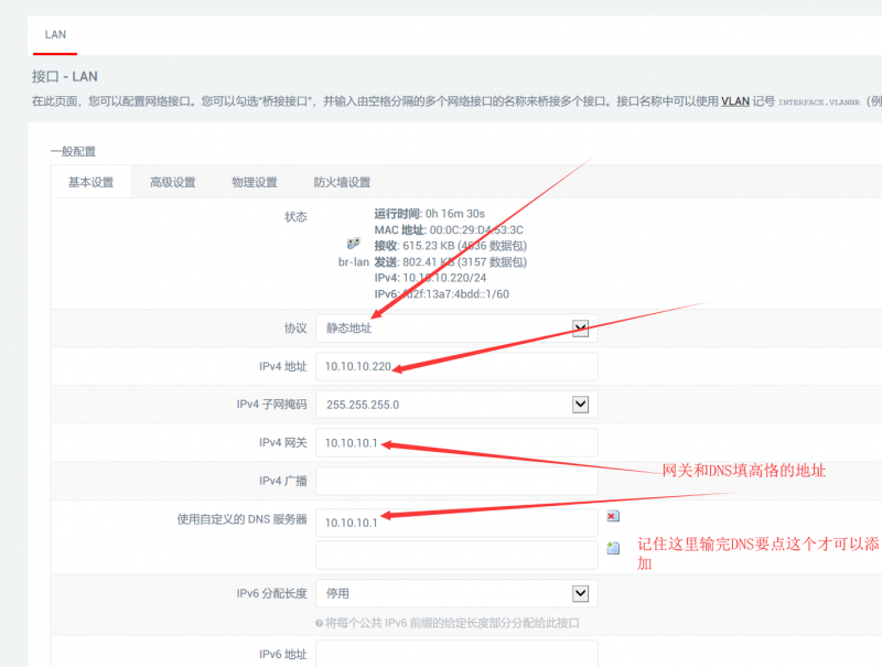

3、创建虚拟机,虚拟机类型和高恪一样也是LINUX4,后面记得改下BIOS模式,因为我要把这个LEDE做旁路用来去广告和SB,所以就添加一块网卡,最终配置如下
选择上一步上传生产的VMDK文件,下一步完成,然后修改BIOS模式

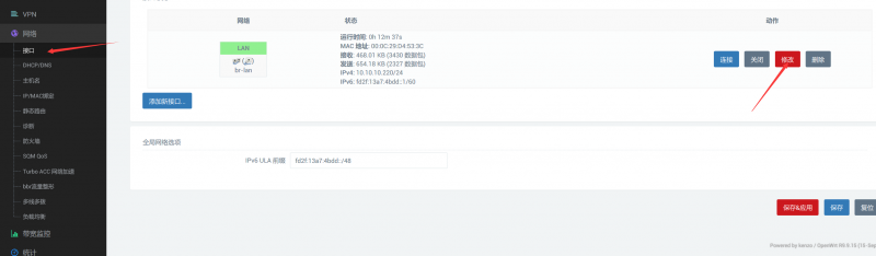

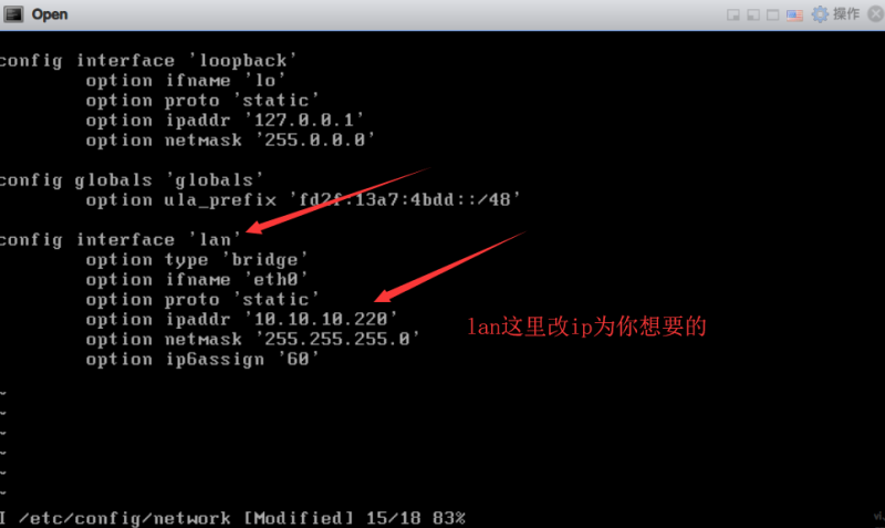

4、启动虚拟机,直接进入系统,此时LEDE就一块网卡的,你可以把电脑IP改为这个LEDE的同网段192.168.1.X(默认管理IP:192.168.1.1  密码改为: admin)
也可以直接虚拟机里修改LEDE的LAN地址为10.10.10.220(我这里改220)
命令为
vi /etc/config/network
回车
按i键进去修改模式,方向键切换行
改完了按esc退出编辑模式
然后输入  :wq    保存 重启LEDE   或重启网络服务使配置生效
然后就可以直接输入配置的地址登录LEDE后台

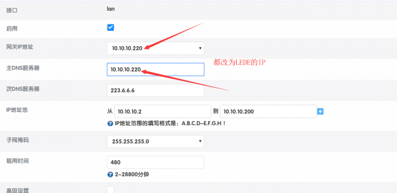

第三部分、吊恪主路由+LEDE(OpenWRT)旁路配置核心是在LEDE这块的配置,高恪和LEDE要互相设置为网关
1、先说高恪设置,高恪配置完所有想要的功能后,电脑是可以直接上外网的了,我们要想走旁路就要把DHCP里的网关改为LEDE设置的IP(我这里是10.10.10.220上一楼设置的)
这里补充一下高恪虚拟机里实际是四块网卡,接口里WAN和LAN各自对应ETH几要自己看一下了 别搞错了,按照我的配置,ETH 2/3是外网口。ETH0/1是LAN
双路由吊恪这里配置完成

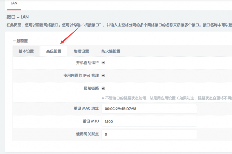

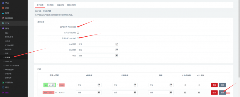

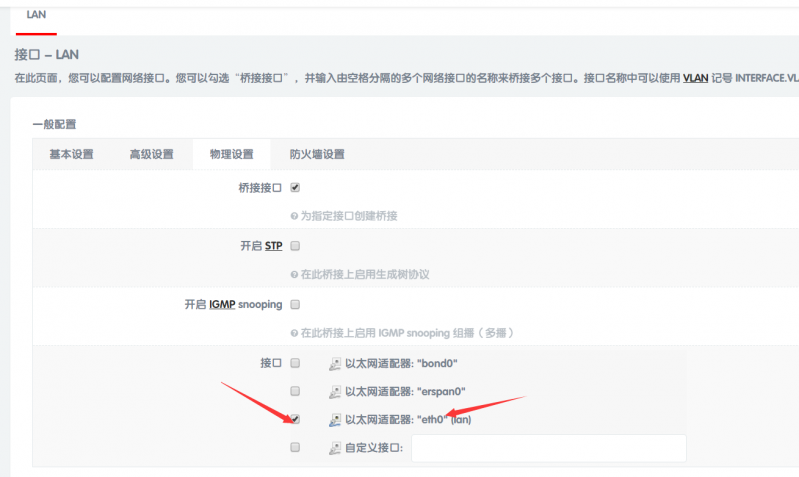

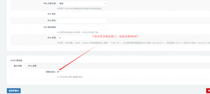

2、LEDE(OpenWRT)设置
按图的顺序设置
然后你KPR和SB开起来,KPR可以开全局,SB开GF模式就可以了,高恪和LEDE最好都重启下试试,还有ESXI设置自动开机时,必须把相应的虚拟机关闭设置自动启动才有效

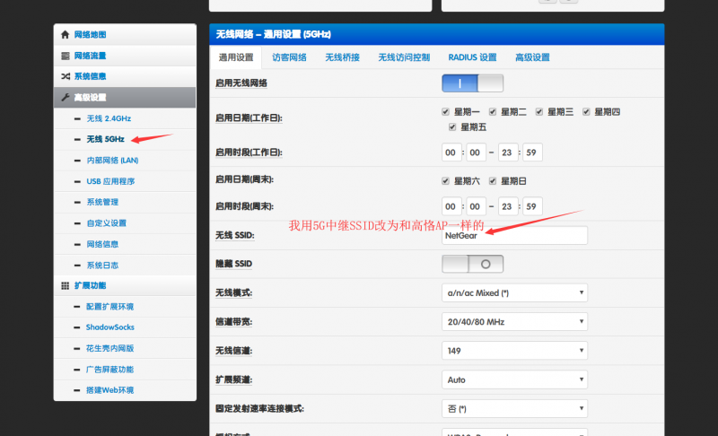

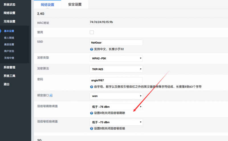

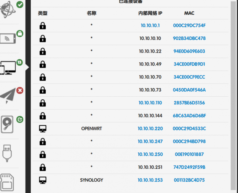

1、K2P刷完AP固件接上ETH1口,也就是高恪LAN口就可以获取到10.10.10.X网段的IP了,你可以在主路由里看到他IP,通过IP:8088A登录AP后台配置无线信息和弱信号剔除,
当然也可以通过内置那个192.168.1.1登录配置,这里没什么好讲的
我这里配的ssid是netgear,后面老毛子中继到的热点也是这个,老毛子本身发的ssid也是这个

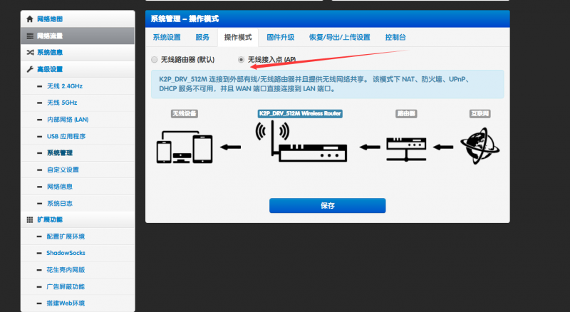

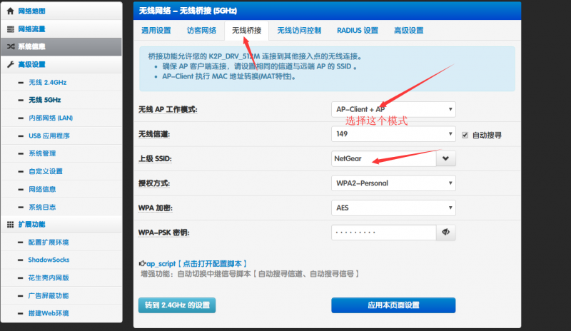

2、K2P自行刷完老毛子,现改为AP模式
重启后高恪住路由里应该可以看到老毛子的IP了,然后电脑输入老帽子分配到的iP再次登录后台
选择AP+CLIENT模式桥接一下即可
稍等下你会发现,连接到这个SSID的IP都为10.10.10.X,你可以登录2个无线的后台看看
我手机测了下,漫游切换竟然没丢包,也不知道是不是我手机垃圾
