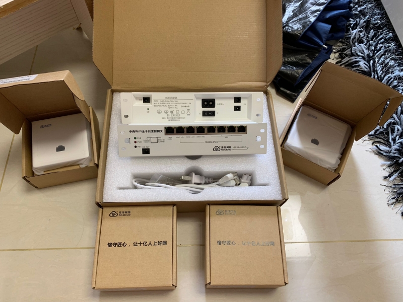

上图 全家福。高恪包装都还是不错的,但是整体下来发现一个问题,所有的设备只有合格证,并没有三包证和使用说明等。因为本人9月初事情比较多,一直拖到今天才开始安装。徐总都催促了N次。

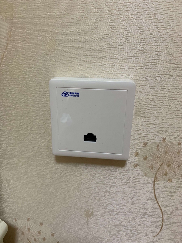

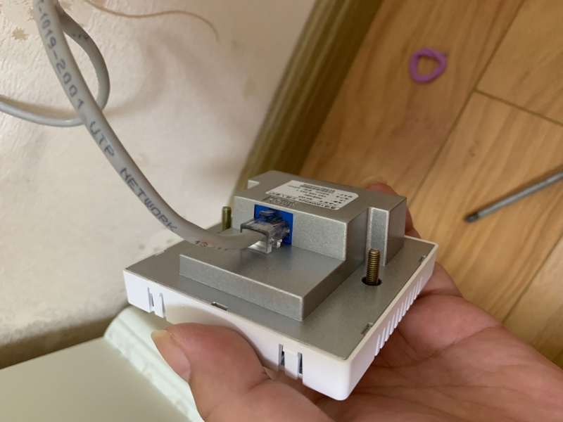

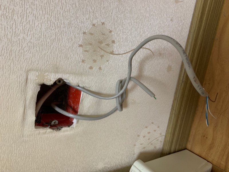

开始拆除老式面板,安装新的高恪W3 这个比较简单。但是在安装过程中发现了问题,因为是原来基础改造,高恪自带的2个螺丝 是平头不是自攻型的 而且螺丝相对原来的要短,建议高恪后期换一下螺丝,我直接用老式的螺丝。W3安装过后,发现电脑网络不通,又折腾了一会 以为是水晶头没弄好,结果发现面板AP的有线端也是需要供电的~
QQ图片20190915171707(1).jpg W3安装效果图。4个面板 大概用了20多分钟!

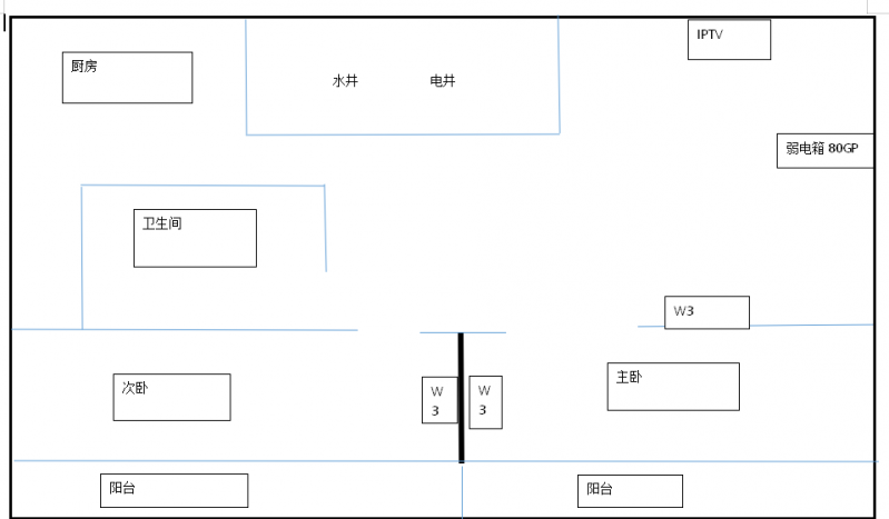

大概的效果图,本人画图水平有限,见谅!

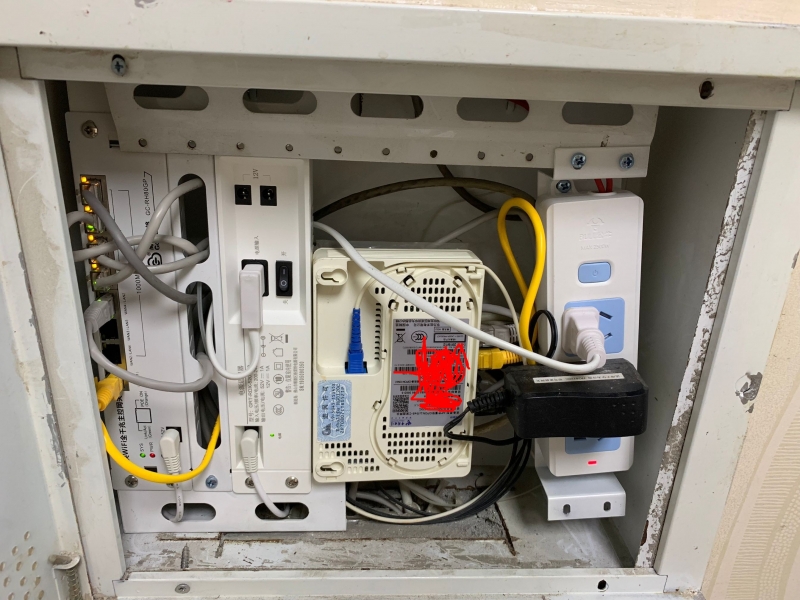

弱电箱没整理之前的图忘记拍了,弱电箱是买房子的自带的略小,里面配件就一个支架,没办法只能自己在X宝上买了支架,弱电插排支架。
最后所有的东西都进去了。瞬间整洁了 终于可以把弱电门关上了 在除锈 擦干净。等回来弄个装饰画。等有时间补充下图。

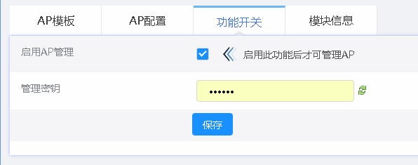

进入ap管理, QQ图片20190915174628.png 启用AP管理 然后输入管理密钥,密钥为初始密码。

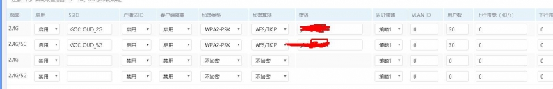

进入ap模块,直接到下面 增加WIFI密码。

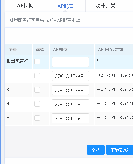

进入AP配置 选中所有的AP 开始下发。等AP重启 就可以了 AP 会显示2个 2g和5G。因为家里都是苹果 没有无线分析仪这个软件。信号强度测试要等我找到安卓设备。从苹果的信号上看 在除了厨房的地方相对弱一点 信号基本都是满的。

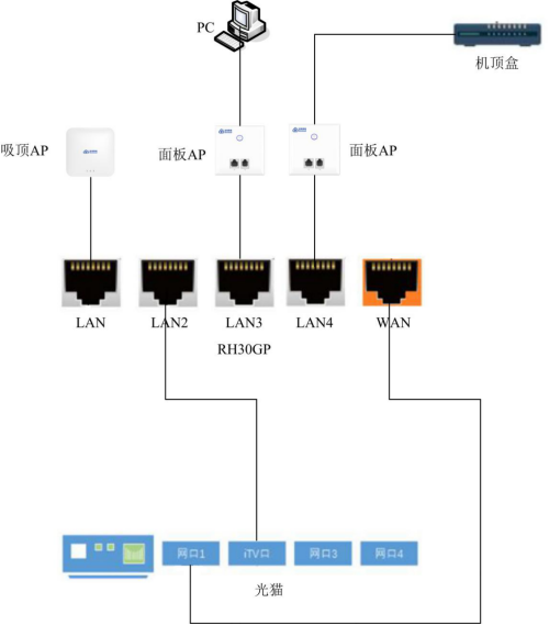

安装接线:
如拓扑图所示,RH30GP WAN口连接光猫网口1,LAN2口连接光猫IPTV口,其余LAN口连接高恪AP,机顶盒和PC连接AP LAN口。
              RH80GP WAN口连接光猫网口1,WAN4/LAN2口连接光猫IPTV口,其余LAN口连接高恪AP,机顶盒和PC连接AP LAN口。其余的wan2/lan4 WAN3/LAN3不接!
配置说明:
按照拓扑图连线后,路由器开启AP管理,待AP上线后,配置各种无线参数后,无线终端接入后,即可上网。

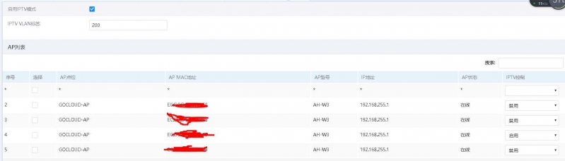

IPTV机顶盒接入AP LAN口后,需经过简单的设置后,才可以观看,步骤如下:
在【AP管理】——【高级设置】——【IPTV设置】界面,启用IPTV模式,并配置IPTV VLAN标签,选择机顶盒连接的AP,启用【IPTV控制】,点击【保存】即可。
注意:
1. IPTV方案中,必须是路由条的LAN2口接入光猫IPTV口;
2. IPTV VLAN标签可以任意设置,但VLAN标签不能与VLAN子接口以及无线绑定的VLAN冲突;(保持默认就好)
3. 除接入机顶盒的AP外,其他AP不能开启IPTV控制,否则可能会导致接入这些AP LAN口的终端无法上网。
配置好后记得重启IPTV盒子。打开电视测试下!

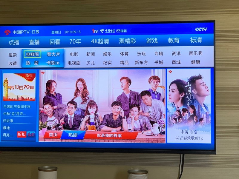

正常打开。

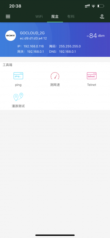

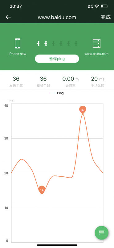

WIFI魔盒 信号测试~~~~~~

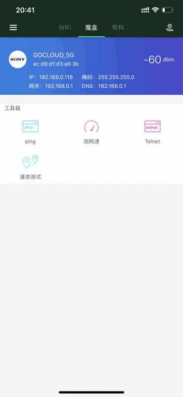

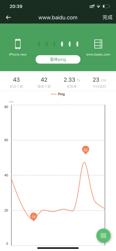

前排占楼~~~~~~~~~~~5G整体表现稳定 只有厨房的拐角位置 弱势。ping丢包也是在这个位置。其他位置不丢包。在W3附近 信号-43  远一点-60左右 QQ图片20190915204317.png QQ图片20190915204323.png QQ图片20190915204327.png QQ图片20190915204331.png

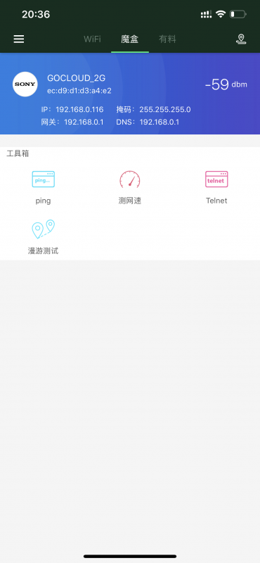

WIFI-2G测试  整体表现比5G 略强一点  也是相同的位置会丢包。
QQ图片20190915204340.png QQ图片20190915204345.png QQ图片20190915204350.png QQ图片20190915204356.png QQ图片20190915204402.png
整体从客厅到主卧到次卧 切换也是比较快的~ 目前测试信号稳定。还有一个问题 家庭智能设备接入  不支持5G 建议关闭5G优先  没有的话 无所谓欢迎大家交流~~~~~~

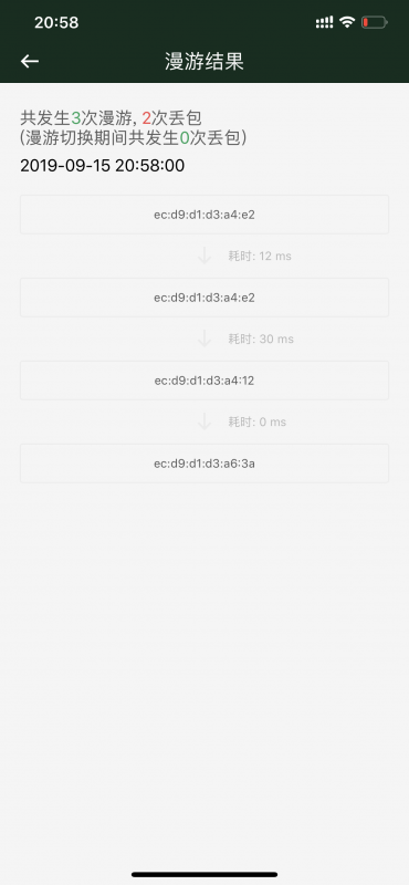

有个坛友 想无缝漫游时间 我测试了 2G和5G
QQ图片20190915205943.png     5G          QQ图片20190915205949.png 2G
切换时 总会丢一个包(切换丢包属正常现象 )~~~~~切换时间看下 相比较上千毫秒的 要高级很多
QQ图片20190915212513(1).jpg 完美收官图~~~~~~~~ 测试的都是官方设备 第三方设备刷高恪后要大家自行测试。第三方设备无缝漫游为弱剔,

不理想啊,丢包了
