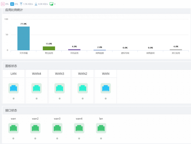

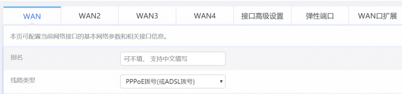

设置上面呢,高恪算是非常人性化了。适合我这种小白,,我直接设置4个wan口加1个lan口

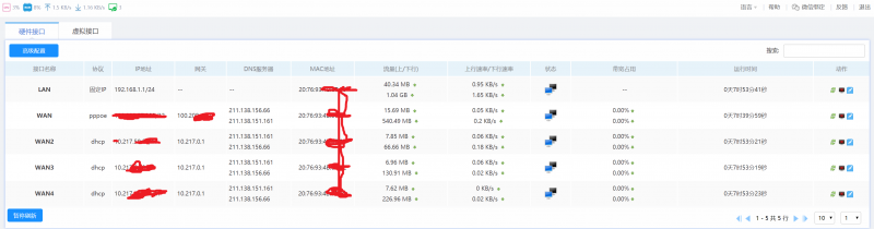

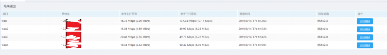

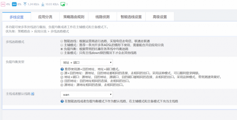

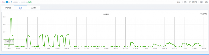

测试4条线路的能满速,然后加上小白基本的负载均衡设置、

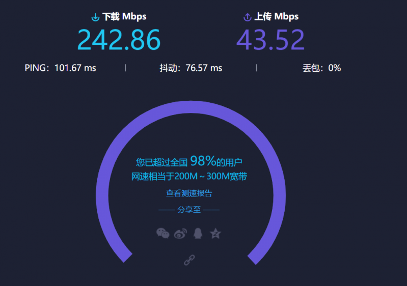

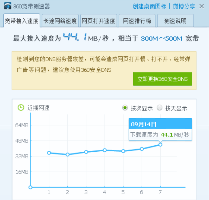

轻松叠加网速
完美~~~~真是相见恨晚,之前没有早点试用一下高恪。原来多线负载可以这么简单设置完成,我之前在op上面就 一直实现不了多拨。
