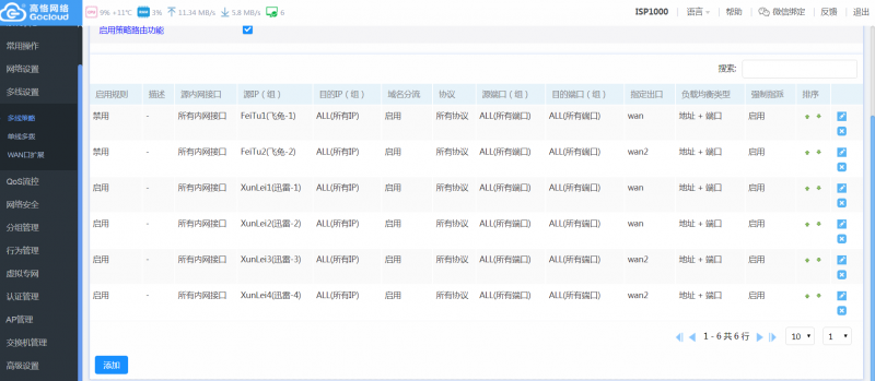

现在发帖时间20:10,不是飞兔跑量时间,但也有量在跑了,因为不是晚高峰计费时段,所以迅雷也在挂。看图:
用的是6口D525双线双拨。那么,小白们可以参考一下我的设置了,老鸟闪一下别喷。
看看我的分流策略,试过很多样式最终这样的策略我最满意了,下图:

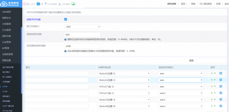

策略做好后,再做一下UPNP,有的朋友说不开也行,但我觉得多线的必须要开启设置一下

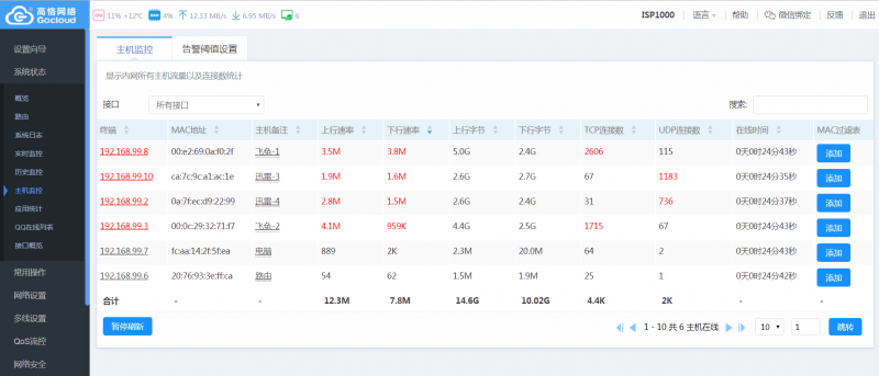

像我这样挂多矿的需要用到流控,设置流控需要用到IP组 MAC组 时间组,这些简单的不上图了,我是21点限速迅雷50KB,22点30分开放迅雷全速。
这里有个问题我也必须说一下,希望有大佬指教一下。这几天挂飞兔,2条电信公网。一条跑TCP+UDP正常跑量,另一条只跑UDP跑不满,因为没有TCP连接数。挂飞兔和迅雷都一样,不知问题出在哪了。软路由只接一条线,随便接一条都能跑满,接2条就只跑一条,之前没出现过。望有懂的大佬留言指教一下,非常感谢!!!

多拨upnp失效
 楼主| 发表于 2019-9-10 20:48:34 | 显示全部楼层
多拨的设置应该是 UPNP默认外网接口选一个不用的WAN口才有效果
