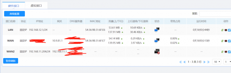

 楼主| 发表于 2019-9-9 11:10:55 | 显示全部楼层
18640401404 发表于 2019-9-8 18:06
按上面设置好后 需要实际使用看看会不会出现连接英特尔网失败或连接内网失败  如果出现这种情况还需要进 ...
为什么虚拟的WAN2不行哦
发表于 2019-9-9 14:05:47 | 显示全部楼层
a1255104520 发表于 2019-9-9 11:10
为什么虚拟的WAN2不行哦
两根网线进来的 需要两个实体网口
