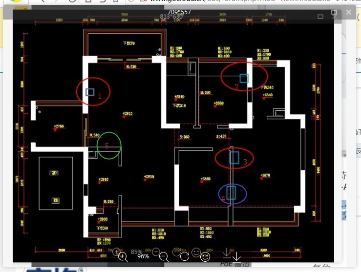

家里宽带升级,老的e代家园已经坏了2个入墙ap了。开始家庭组网选型,从tp-link-》ubnt-》velop-》Mikrotik RB750Gr3-》爱快-》高恪 最后选定了高恪,买了 rh-80GP +3 AH-w3 的组合。 由于Ah-w3 ap 只有一个网络口,我这边想要书房里的电脑和nas同时有线接入,考虑如下方案,
1、加一个微型交换机接在ap的网口下。
2、使用k2p刷成ap,替代原有ap。
请问,那种方案比较好呢?

K2P的四个LAN口也可以当交换机, 所以用第一种吧。

目前我在图中的1,2,3,打算放了w3 ap,5是弱电箱放路由器,4是直通网线。
担心1的信号不能覆盖到厨房和餐厅,考虑将1的ap换成信号更强的k2p,不知是否可以。
4可以是使用1的ap。
问题是,1、信号是否可以覆盖?
              2、k2p和w3混合管理是否可以?
              3、是否有更好的解决方案?
发表于 2019-8-29 16:05:07 | 显示全部楼层
1.  信号可以覆盖,够用, 但估计5G完美覆盖有点难度
2.  K2P和W3不能混合漫游
3.  把SSID设置成一个, 建议测试下漫游, 是否有严重丢包?  如果有, 看哪里覆盖不到位, 有点位的话再加AP,  如果没有, 那恭喜你。

2、K2P刷成AP也不行吗?
3、已经装修好了,加点恐怕不行,弱电箱可以装外置天线,RH-80GP貌似不支持无线吧。

个人觉得那个区域1号应该是能覆盖到的。还是装完测试完了在说,实践是检验真理的唯一途径

漫游机制不一样。
可以参考8楼的兄弟的意见。
