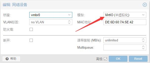

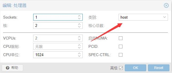

SX1000 固件 无论稳定版还是公测版 均不支持CPU类型host和网卡半虚拟化 可以极大提升虚拟机的效率
以上一点问题 请问何时在稳定版/稳定分之版/公测版里加入相关驱动/支持

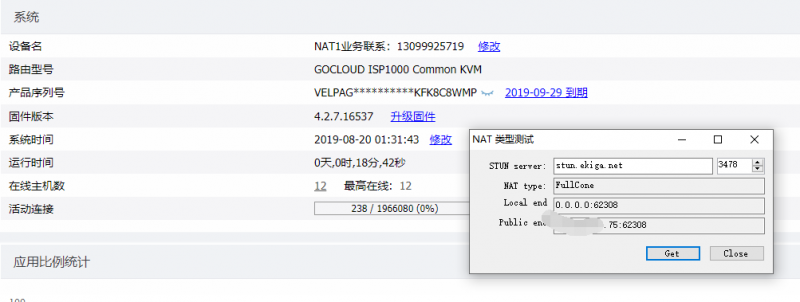

 楼主| 发表于 2019-8-20 01:35:32 | 显示全部楼层

CPU看你自己配置选择 不要选择多插槽多核心 只需要单插槽多核心即可
内存同理 自己根据实际配置调整
由于SX1000暂不支持PVE的网卡半虚拟化 所以我们选择E1000 (用来做lan或者管理口)
我是双口机器 所以这个口做lan 剩下的口做wan(并且直通,如果不直通网卡类型一样选择E1000)

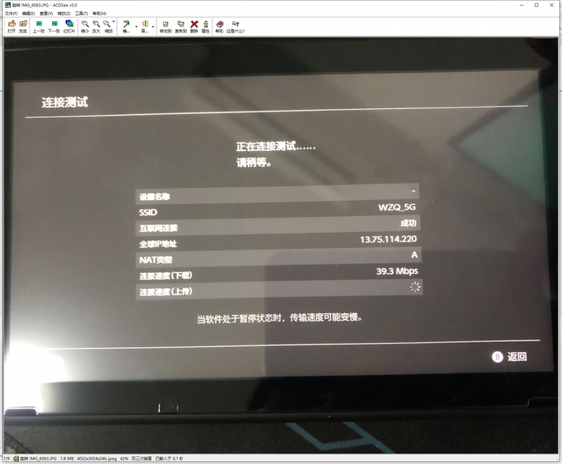

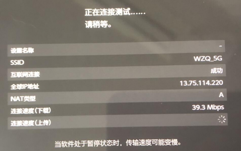

由于我是游戏玩家 所以NAT1的好处是联机游戏更容易搜到别的玩家 例如GAT5等 还有主机游戏 例如PS4 XBOX Switch等
测试一下nat类型
tada 完美!!!!
