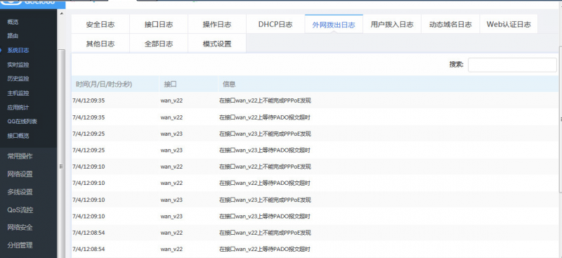

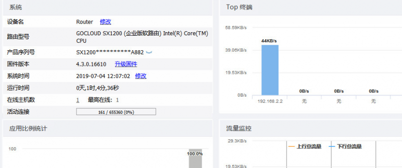

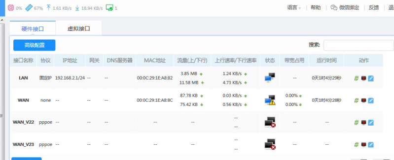

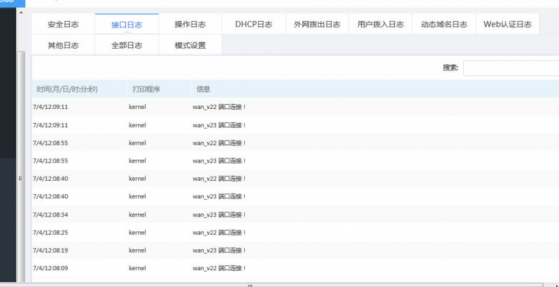

软路由 版本 SX1200   固件版本 4.3.0.16610,扩展虚拟wan, vlan ID 为 23,22,  与交换上配置vlan ID  相同

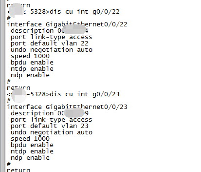

  交换机型号:5328  光猫 分别接入交换机的23口,端口ACCESS模式(vlan 号23)和交换机的22口,端口ACCESS模式(vlan号22), 交换机与软路由互联口 trunk模式,已经捆绑vlan23和vlan22。
PPPOE 拨号均为单条单拨
此环境下,使用X快拨号正常,用高恪拨号就失败,请大神赐教
