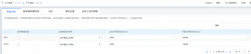

2条移动光纤宽带,1条200M,1条100M,WAN1口接在200M上,WAN2口接在100M上,WAN口IP自动获取设置,由光猫拨号再进路由。
WAN1口接200M的光纤,只能跑到最高150M,WAN2口接在100M的光纤,最高跑到30M。如果电脑直接接在光猫上,测速全都正常。
开始我以为是K2P的问题才会跑不满速,买了个J1900路由,刷了网吧版的路由,也是出现这个问题,请问我是不是路由设置有问题,才会出现这种情况。

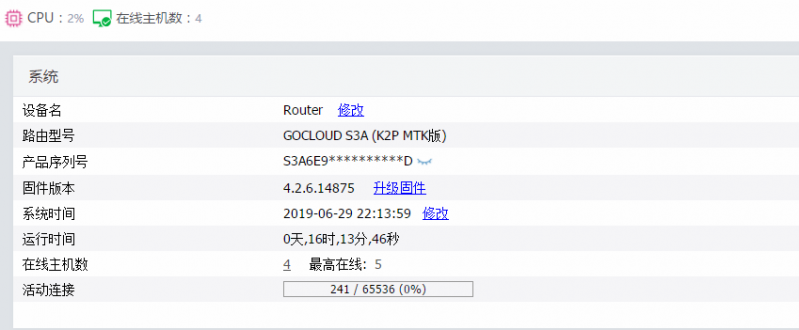

K2P版本号
K2P版本号
QOS设置
QOS设置

干啥用的 图2选家庭宽带

图2必须选家庭宽带

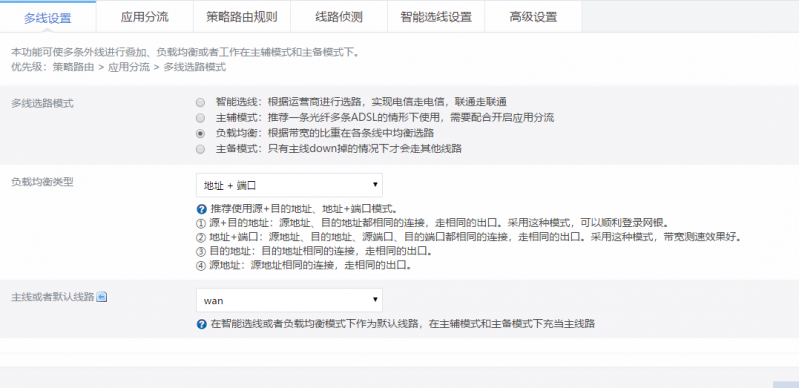

权重设置,负载均衡模式设置。

 楼主| 发表于 2019-6-30 11:29:19 | 显示全部楼层

不好意思,新手不知道权重设置在哪,怎么设置的。请问详细怎么设置的,谢谢。

min050317 发表于 2019-6-30 23:26
不好意思,新手不知道权重设置在哪,怎么设置的。请问详细怎么设置的,谢谢。 ...
权重在外网配置的高级设置中,但它在你填写外网带宽时已自动帮你设置好的,应该没问题。
