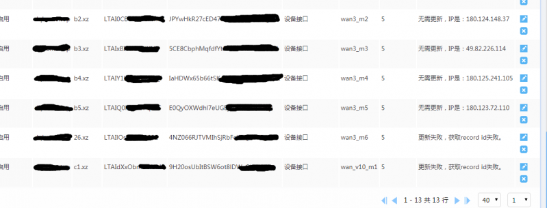

阿里云解析为什么不支持大于11条记录?你们的限制也太多了吧。
有意思吗?

 楼主| 发表于 2019-6-27 11:45:40 | 显示全部楼层
不要说是阿里云没设置好A记录。
都是设置好的

 楼主| 发表于 2019-6-27 16:45:05 | 显示全部楼层
GOCLOUD-yanghj 发表于 2019-6-27 14:07
真没这个限制
您可以提交个工单
在发贴之前,工单早就下过了。还有,请你们注意一下AccessKey的安全!!!!感觉这个路由太不安全了,用过的软路由中只有你们一家是明码的对待AccessKey!

发表于 2019-6-27 17:35:59 | 显示全部楼层
xiezia 发表于 2019-6-27 16:45
在发贴之前,工单早就下过了。还有,请你们注意一下AccessKey的安全!!!!感觉这个路由太不安全了,用 ...
您这两个账号的操作权限不够,请确认,或者咨询下阿里客服
User not authorized to operate on the specified resource, update failed

 楼主| 发表于 2019-6-27 17:40:27 | 显示全部楼层
Can not get the RecordId of  : User not auth ...
我试过好多了
只要超出11条就不会成功
阿里那边我有60多个A记录
换多少都没用

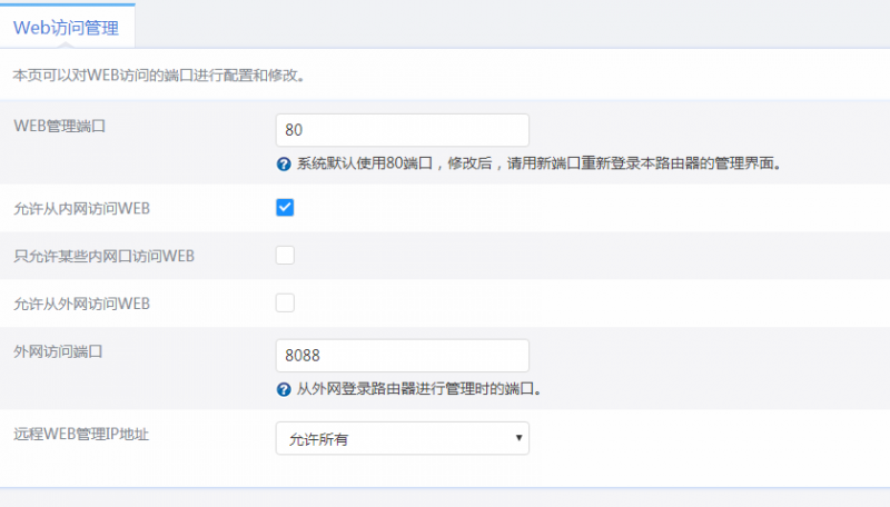

发表于 2019-6-27 19:07:27 | 显示全部楼层
xiezia 发表于 2019-6-27 17:40
我试过好多了
只要超出11条就不会成功
看了您在恩山的帖子,请您对一个系统了解清楚后,再下结论。我们查问题,肯定是先尝试能否登录观察下出问题的设备,看看配置,看看log,
如果您不希望别人访问您的设备,您可以禁止外网访问WEB,位置:
【系统管理】-【WEB访问管理】-【允许从外网访问WEB】
关于您当前的问题,我们确实没有限制阿里动态域名的条数,不排除有bug,
但是您后面两条配置的反馈是:“User not authorized to operate on the specified resource, update failed”,账号权限不够,您可以确认下。您也可以只配置那两条失败的,观察一下是否成功,如果不成功,看一下对应条目“更新记录”,里面有提示。
应您的要求,我们可以不显示AccessKey。路由界面上显示的是您的配置,其他人看不到您的界面,除非登陆了您的系统,或者您主动向外公布截图。
怼收费功能与免费功能就没意思了。

 楼主| 发表于 2019-6-27 19:24:33 | 显示全部楼层
GOCLOUD-yanghj 发表于 2019-6-27 19:07
看了您在恩山的帖子,请您对一个系统了解清楚后,再下结论。我们查问题,肯定是先尝试能否登录观察下出问 ...
我一直都没有开外网访问路由的权限
请问一下
你是如何访问我的路由器的
如此光明正大的后门已经变成了大门了吧
