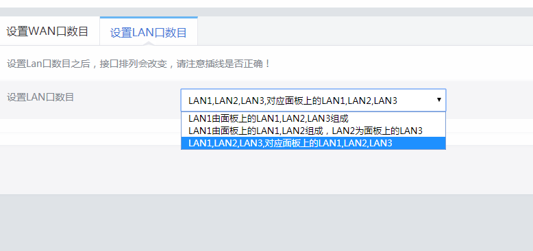

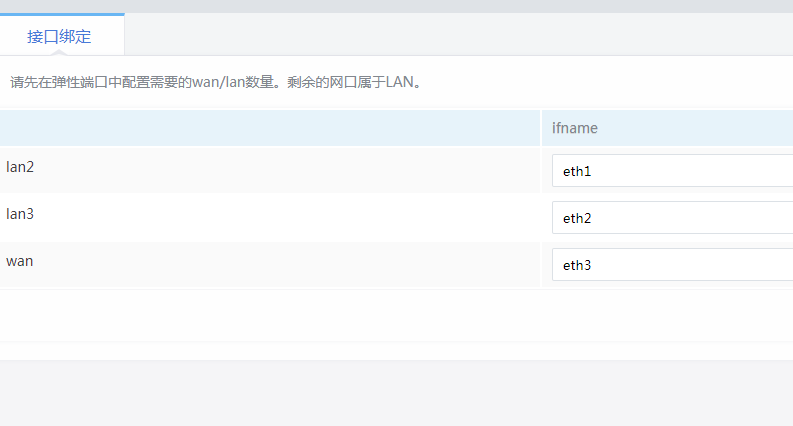

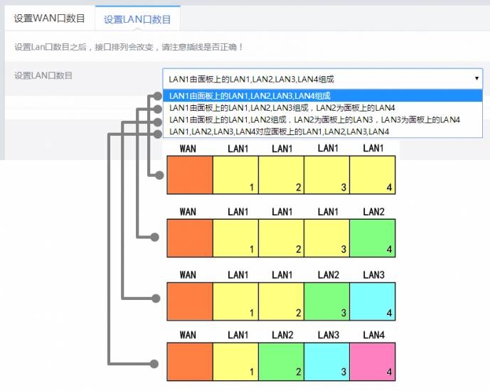

现在已经设置为LAN4为wan口。。
LAN口这样设置的
现在只有lan1插网线能上网,lan2和lan3都不行,
76

发表于 2019-6-13 22:01:22 | 显示全部楼层
没特别需求就选第一个可以了

大佬。。这样的话首页就只有一个lan口和wan口了。不能和普通路由一样一个wan口三个lan口,这样吗。。
发表于 2019-6-13 23:14:44 | 显示全部楼层
chsylb 发表于 2019-6-13 22:23
大佬。。这样的话首页就只有一个lan口和wan口了。不能和普通路由一样一个wan口三个lan口,这样吗。。 ...
这个设置里前面的LAN指的是"LAN组",后面的LAN指的是物理网口
话说我早就说这里有误导嫌疑了@老郭
76
160
160
发表于 2019-6-13 23:27:06 | 显示全部楼层
这里的说明是有点含糊,要这样理解LAN1=192.168.0.1包含面板上的1.2。3物理LAN口,第二个就是LAN1=192.168.0.1包含面板1.2的物料LAN口,LAN2=192.168.1.1=物理LAN口3.第三个就是以此类推,基本上就是用第一个就可以

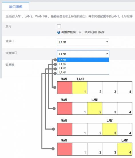

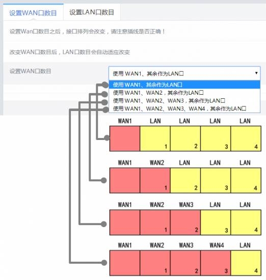

发表于 2019-6-14 09:39:25 | 显示全部楼层
看图说话 看图说话啊
发表于 2019-6-14 13:30:41 来自手机 | 显示全部楼层
18640401404 发表于 2019-6-14 09:39
看图说话 看图说话啊
赞!简单明了!我是非常努力的读了那几话,然后再慢慢试出来的..应该改一下.太复杂了些 还要注意 句话 逗号..

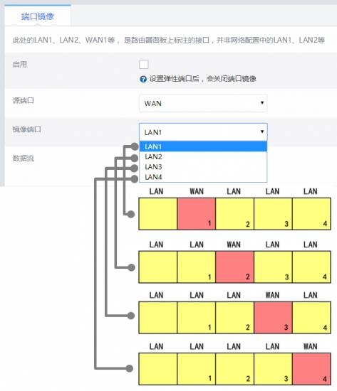

121
54
54

第一次设置时采用LAN123对应面板上的LAN123,折腾了好久

AK480 发表于 2019-6-14 13:30
赞!简单明了!我是非常努力的读了那几话,然后再慢慢试出来的..应该改一下.太复杂了些 还要注意 句话 逗 ...
这个应该也是官方出的图 现在没了
