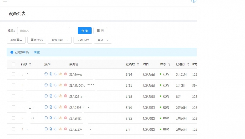

还有是你不是你电脑DNS被劫持了,我有过这个样的情况,无线不能上线,或是配置完DNS后可以上网,但很慢,我用有线上网就可以获取并且速度很快,我用360断网急救箱修复后,正常使用了 1.jpg
