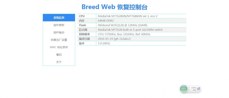

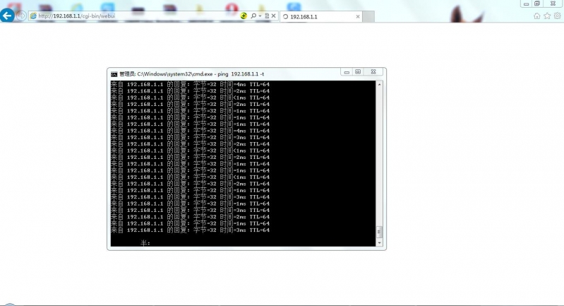

家里有个闲置的小米路由青春版,在breed刷了7628的底包后打开192.168.1.1,输入admin密码后就一直进不去管理界面,清除浏览器缓存也如此
可是ping路由能ping通,ping值却有所波动
这样的话根本无法刷7628的精简版啊·····估计官方还得更新一下底包才行
