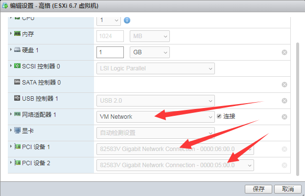

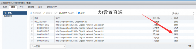

1.png ESXI里网卡直通
虚拟机里添加的网卡
高恪里是别的网卡

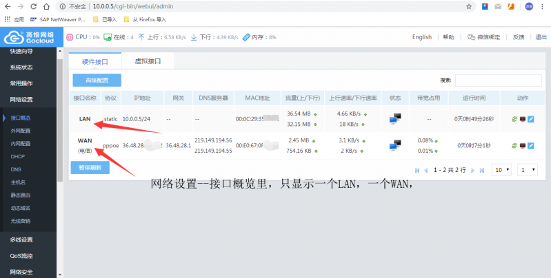

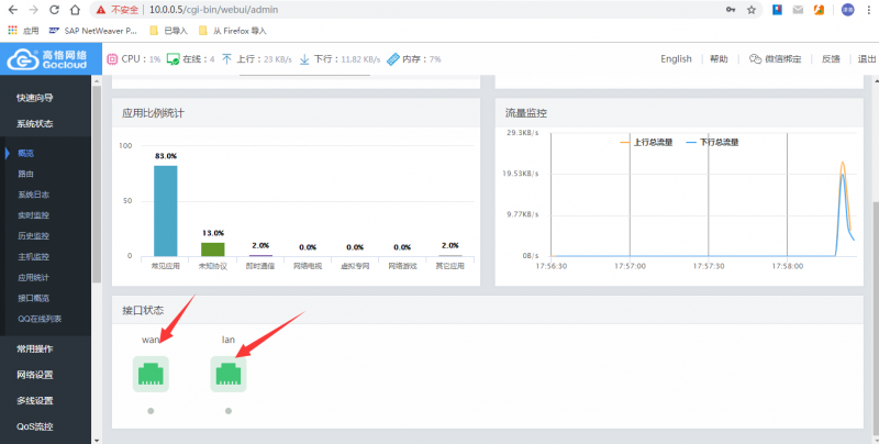

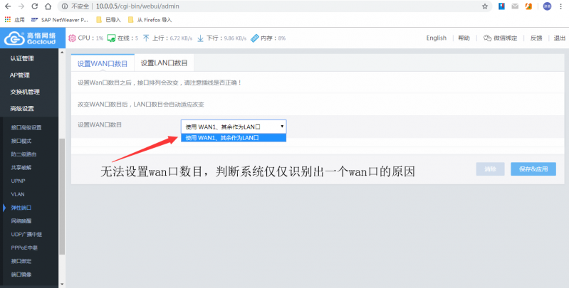

弹性端口中,无法设置2个wan口
网络设置中,只有一个wan,一个lan

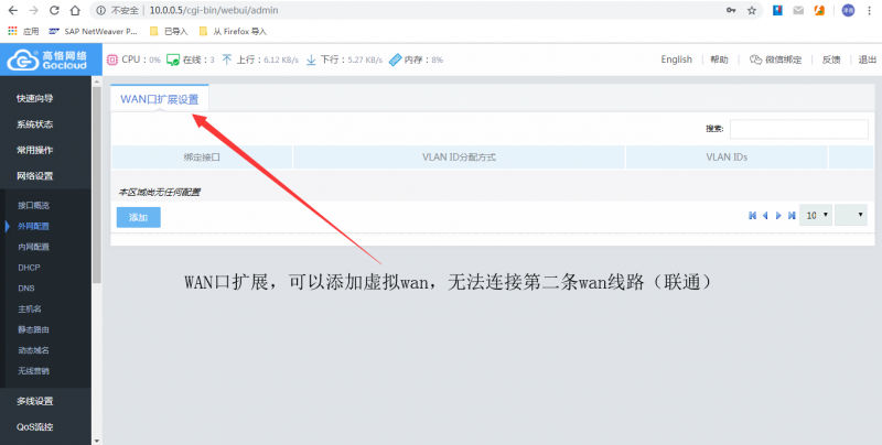

wan扩展,可以添加虚拟,但我的网卡已经直通过了!

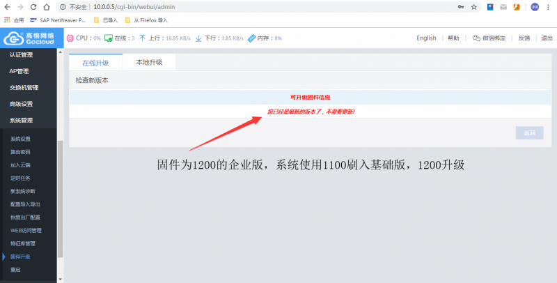

系统检测是最新版本

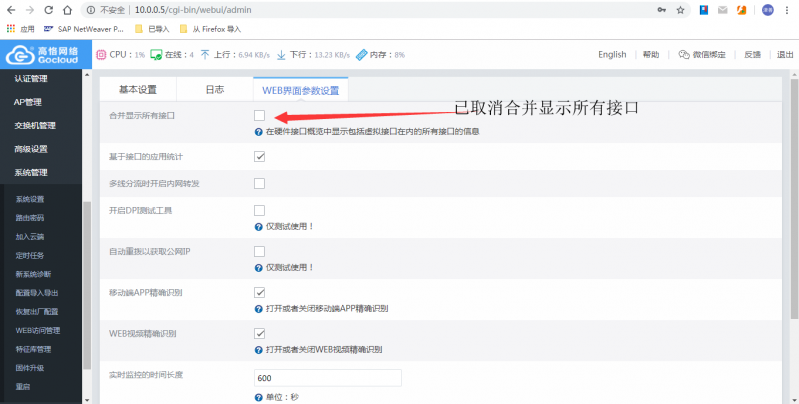

已经取消合并显示所有端口

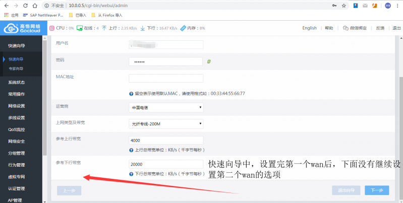

通过快速想到,也无法找到第二个wan口。

另外,在本论坛里,有一个esxi安装高恪的帖子,里面说针对未直通的网卡,需要添加虚拟交换机,
我觉得我遇到的是直通的网卡,所以,应该不是同一个情况

新增或者删除网卡后,  必须恢复下出厂

您好,从您的描述来看,确实只识别两张网卡,其他的网卡是不是有在刷好固件后有变动?

 楼主| 发表于 2019-5-21 10:40:25 | 显示全部楼层
admin 发表于 2019-5-21 10:00
新增或者删除网卡后,  必须恢复下出厂
重新安装了一遍,现在可以了!
