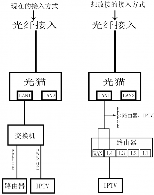

家里的网络拓扑图如下。简而言之就是去掉交换机,IPTV接路由器。然后路由器和IPTV同时走WAN口拨号。请问大佬们怎么我该怎么设置啊!!!!!

发表于 2019-5-20 12:07:03 | 显示全部楼层
这个官方教程有说的,先看看吧。 简单的说就是首先你要在猫里面把拨号和iptv的vlan id都填写正确,并且都绑定在 lan1口上, 然后在你路由器里面设置好vlan 交换机,把猫Lan1汇聚过来的信号通过vlan划分在对应在wan口和lan4下。

发表于 2019-5-20 13:22:04 | 显示全部楼层
sbl12341 发表于 2019-5-20 13:08
你说的让我了解多了一点,之前照着教程没弄好....我再去研究研究教程吧。谢谢你啊! ...
官方教程其实说得不完整,特别是猫里面的设置,因为对应不同型号各种猫的设置不一样的,但原理是一样的,猫出来的网线必须要汇聚了 拨号和iptv,并且vlan id填写正确。

发表于 2019-5-20 20:21:08 来自手机 | 显示全部楼层
如果光猫绑定了iptv接口 就不可以

绑不绑定应该没关系吧(其实也不太确定),因为本身路由器和IPTV就是走lan1拨号的。我只是想让路由wan口和其中某一个lan口组合起来一起走wan口拨号。简单说就是lan4与wan口是交换机模式!

有超级密码 看一下不就好了 要取消绑定
