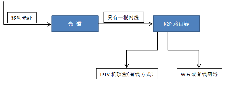

路由器型号为K2P-A2,网络为中国移动,地区为山东,光猫到路由器只有一根网线,原来是劈开用的,现在刷了高恪4.3.0.13293的路由器固件,根据相关教程做了VLAN设置,光猫也做了VLAN绑定,现在正常上网没问题,机顶盒IPOE也可以连接上,但无法看直播,我看了一下机顶盒的网络信息,发现它获取到的IP地址不对,正常应该是10.X.X.X,但它获取到的IP是光猫给它的192.X.X.X,关闭光猫的DHCP也无效,还请问各位大神,怎样才能实现我的需求,非常感谢。
在线等啊。
以下为拓扑图:

拓扑图
拓扑图
