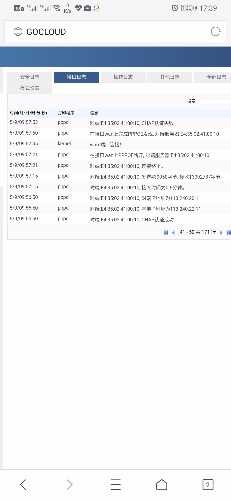

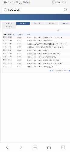

麻烦问一下论坛里的大佬,拨号上网后wan口无限断开重新拨号的问题,打了电信,确定光猫这边是没有问题的。

您好,把接口日志信息发一下
 楼主| 发表于 2019-5-9 18:09:48 | 显示全部楼层
Screenshot_20190509_173849_com.tencent.mtt.jpg Screenshot_20190509_173913_com.tencent.mtt.jpg
 楼主| 发表于 2019-5-9 18:12:03 | 显示全部楼层
gocloud-xiaowan 发表于 2019-5-9 18:09
您好,把接口日志信息发一下
5/9/10:03:52
kernel
wan 端口连接!
5/9/10:03:51
pppd
在接口wan上完成PPPOE发现, 对端服务器:E4:35:02:41:00:10
5/9/10:03:51
pppd
在接口wan上PPPOE断开, 对端服务器:E4:35:02:41:00:10
5/9/10:03:51
pppd
对端:E4:35:02:41:00:10, 连接终止。
5/9/10:03:51
pppd
对端:E4:35:02:41:00:10, 发送0字节, 接收120字节。
5/9/10:03:51
pppd
对端:E4:35:02:41:00:10, 接入时间为1.8分钟。
5/9/10:02:05
pppd
对端:E4:35:02:41:00:10, 对端IP地址为113.240.20.1
5/9/10:02:05
pppd
对端:E4:35:02:41:00:10, 本地IP地址为113.240.21.229
5/9/10:02:05
pppd
对端:E4:35:02:41:00:10, CHAP认证成功
5/9/10:02:02
pppd
5/9/10:01:31
pppd
5/9/10:01:31
pppd
5/9/10:01:28
pppd
对端:E4:35:02:41:00:10, 发送7573字节, 接收0字节。
5/9/10:01:28
pppd
对端:E4:35:02:41:00:10, 接入时间为0.3分钟。
5/9/10:01:12
pppd
5/9/10:01:12
pppd
对端:E4:35:02:41:00:10, 本地IP地址为113.240.23.247
5/9/10:01:12
pppd
