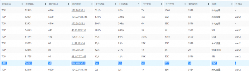

目前有2条带宽。一条电信200M PPPOE线路(WAN),一条移动200M固定IP线路(WAN2)。
如果DNS设备为路由(网关),无法自动切换不同网络的DNS。 如:我台式电脑的出口是200M移动,无线AP出口的是200M电信。当我台式电脑的DNS设置为路由(网关)172.28.253.1,实际上是用电信的DNS(这时web出口是移动,但DNS解析是电信),如图:
外网接口如下图:
已指定IP出口WAN2(移动),如图:
在主机监控中可以看到,DNS为路由解析:如图:
手动设置DNS(路由上的DNS)后才能正确解析。如图:

如果这样的话。那只能通过策略路由中的域名分流解决了,特定域名分流到指定线路;路由dns解析是根据dns服务器反馈速度来决定的,如果必须强制指定出口那dns不可能在智能切换;另外还有一个规避方式是,讲电脑与ap分别使用不同网段,dhcp下发不同dns.

这个跟DHCP没有关系的,DNS设置为路由网关192.168.0.1,应用分流出的是WAN1,可能由于路由自己的问题使用了WAN2的DNS来解析,造成解析慢、卡等问题,我就是这个问题。
