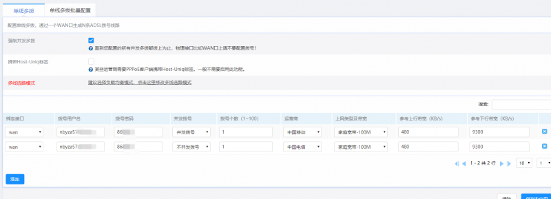

现在多拨一直是wan m1未连接
运营商为宁波移动,一步步按教程来的,wan口已经关闭,是运营商禁用多拨还是我其他设置有问题呢?
 楼主| 发表于 2019-5-2 14:03:45 | 显示全部楼层
多拨
多拨的设置图片
多拨
多拨
 楼主| 发表于 2019-5-2 14:31:19 | 显示全部楼层
pc上直接拨号显示错误651

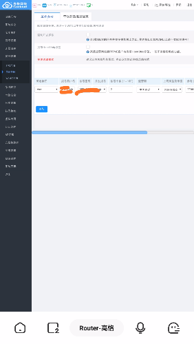

发表于 2019-5-2 20:41:47 来自手机 | 显示全部楼层
把第二行的电信那个拨号给删了。然后再在第一条里的拨号个数里填你想几拨的数字就行了。

发表于 2019-5-2 21:13:00 来自手机 | 显示全部楼层
同楼主宁波移动,你的方法不对,按楼上的来。

 楼主| 发表于 2019-5-3 11:43:43 | 显示全部楼层
wozaibali 发表于 2019-5-2 20:41
把第二行的电信那个拨号给删了。然后再在第一条里的拨号个数里填你想几拨的数字就行了。 ...
第二条是之后测试加上去的,原先就移动一条,1-4都尝试过了,wan口就是未连接
