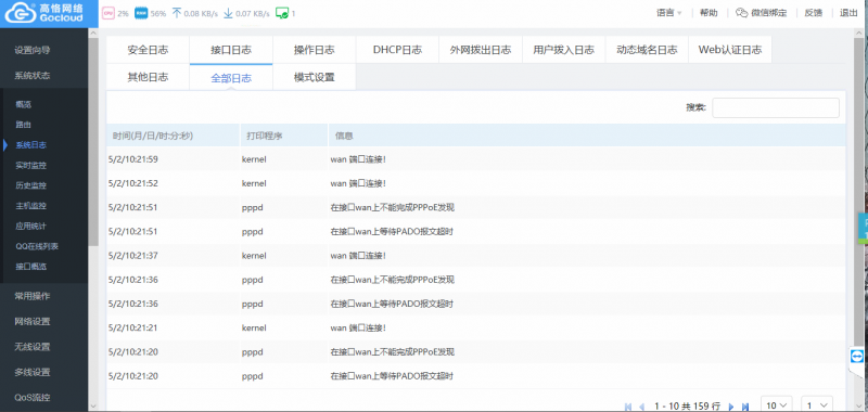

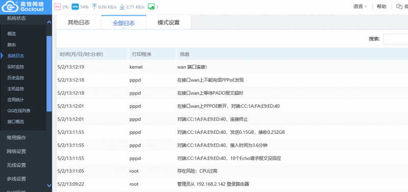

K2P路由器  PPOE连接只能连接2分钟,连接过一会就掉  重新升级固件后还是只有两分钟。
断网瞬间的日志
断网瞬间的日志

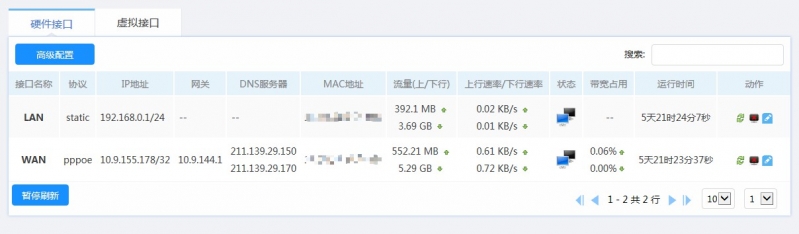

前一段时间很正常,今天突然掉线,然后就成这样子了  无语了都,如果用移动宽带的自动获取地址就可以上网,就是不能PPOE拨号。

发表于 2019-5-3 09:44:06 | 显示全部楼层
用移动宽带的自动获取地址就可以上网?
那说明你当地是猫拨号的,你自己改桥接了?
那是不是你猫里面的选项有问题
或是局端加强了非猫拨号的检测?
昆明移动也是猫拨号的,上门的师傅说要改路由拨号要换猫,500元,我靠
我自己网上找了教程改了,目前正常使用路由拨号。我刚才看了下,居然不掉线!
我刚才看了下,居然不掉线!原来电信48小时强制重拨的。
