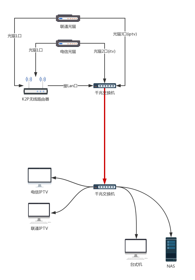

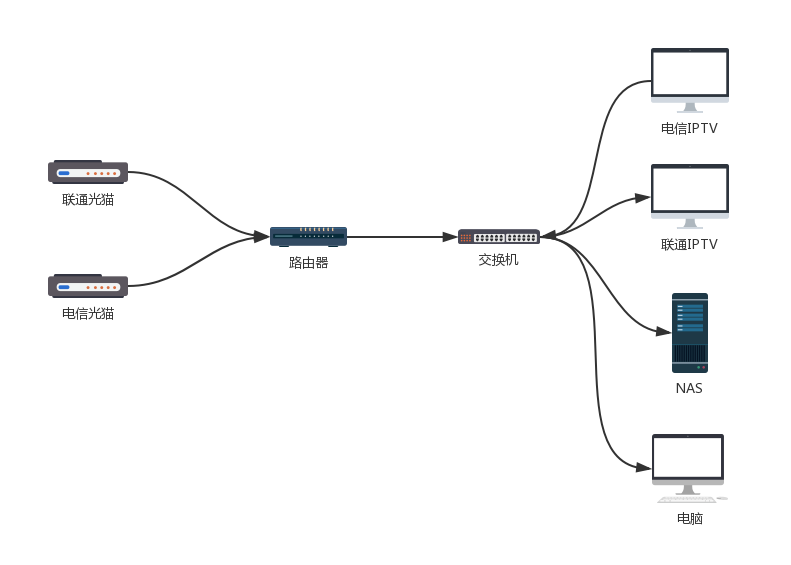

原网络
K2P用4个wan口,分别拨号和IPTV,这样有个问题是联通IPTV在看直播时,必须前进或后退才可以,否则就是黑屏。
修改后网络
在光猫处多加了一个交换机,分别与两个光猫的iptv口和路由器的lan口连接,这样不需要做任何设置,iptv连网后,会自动获取到10网段的IP地址,看直播也没有问题。
原理不清楚,看其他论坛有这么做的,还有人说得用vlan交换机才行,测试下来,发现普通交换机就可以,我用的是两个腾达的5口千兆,京东卖63。
(测试以后发现这个交换机还凑合 ,从nas复制文件到电脑每秒可以稳定在100兆左右。)

发表于 2019-4-29 22:07:46 | 显示全部楼层
不需要设置什么vlan吗?
167
162
162

k2p开双wan iptv直接插k2p的lan口不行吗 原理都是一样啊 建议楼主试试

其实路由器就可以完成其中一个vlan交换机的所有功能,正好5个口塞满。
 楼主| 发表于 2019-4-30 10:53:23 | 显示全部楼层
qq1005789164 发表于 2019-4-29 22:07
不需要设置什么vlan吗?
不需要,五六十的交换根本没有管理功能

 楼主| 发表于 2019-4-30 10:55:48 | 显示全部楼层
试了一下,好像没成功,也可能是插错了,晚上我再试试
