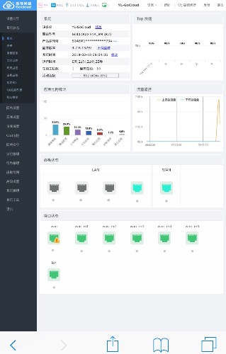

发表于 2019-2-18 09:04:59 来自手机 | 显示全部楼层
gocloud2017 发表于 2018-12-27 00:57
你的7620n是如何刷的?具体步骤和用了哪个版本的固件
我刷底包基本就是不启动了,也就没有下一步升级了; ...
我刷成功了,谁也mw300r v6硬改16+64,最后刷的k2 8M专版稳定运行。标准7620 16+128版本无法正常启动,估计因为运存不够。具体方法说说经验,希望能帮到您。如果breed刷,之前是padavan系统的刷后无法启动底包,再进入breed恢复设置重刷底包就行了,如果是潘多拉或openwrt系列的,可能一次即可,不行就breed下恢复出厂设置刷第二次肯定行。也就是最多需要刷两次。经过我的测试用pb-boot刷高恪底包,无论之前什么系统,都能一次通过。7620N没有5G,进系统后禁用5G即可。
