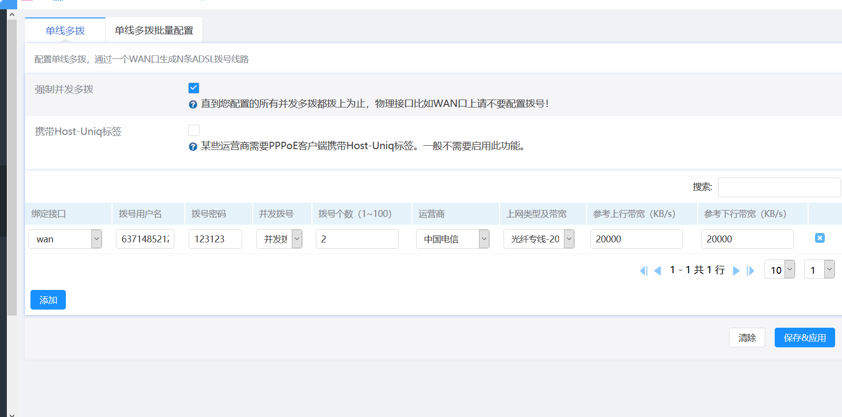

  我电信双拨很稳定,如何在不影响双拨的情况下访问光猫。。目的:想利用光猫的U口挂载U盘

wan口不要禁用,获取光猫的LAN口IP,这样不就可以访问光猫了?自然,光猫上挂的U盘就能访问了,不过要做好多线策略。

谢谢帮忙,可是单线多拨不是需要把WAN口设置成不使用该接口么,还是现在高恪进化了,可以使用WAN口的同时也可以双拨了。。。。

实际使用才是王道,不能拘泥于指导、指南

已成功,看来以后得换一种思路来玩高恪了,再次感谢,现在单线双拨叠加网速的同时实现了直接访问光猫。。。
