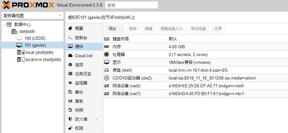

蜗牛J1900,内存8g,SSD 16G。
PVE虚拟机下安装的高恪,配置如下
连接方式: 千兆光猫-软路由-极路由2 HC5761A(老毛子固件AP模式)

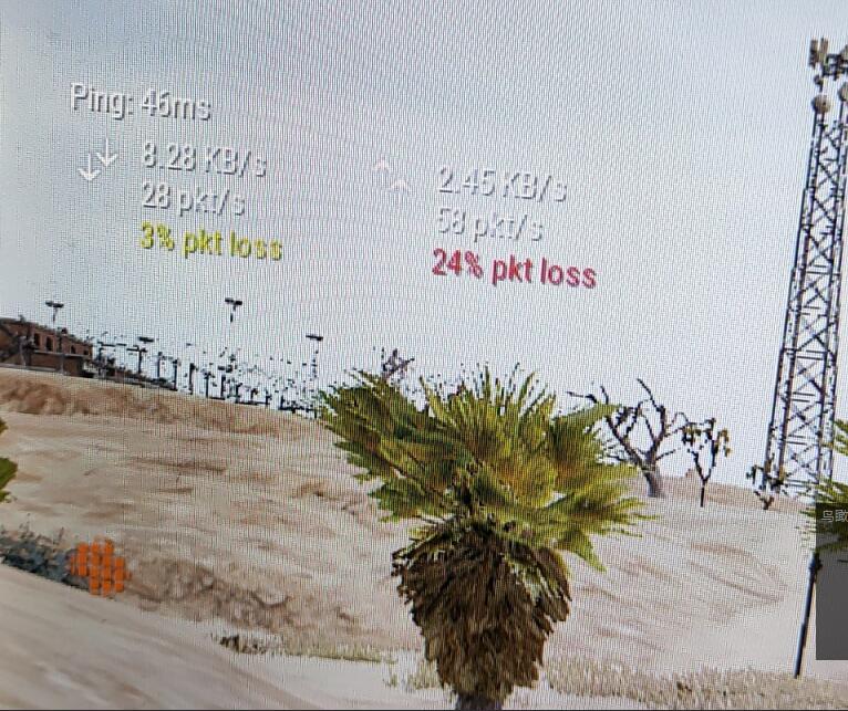

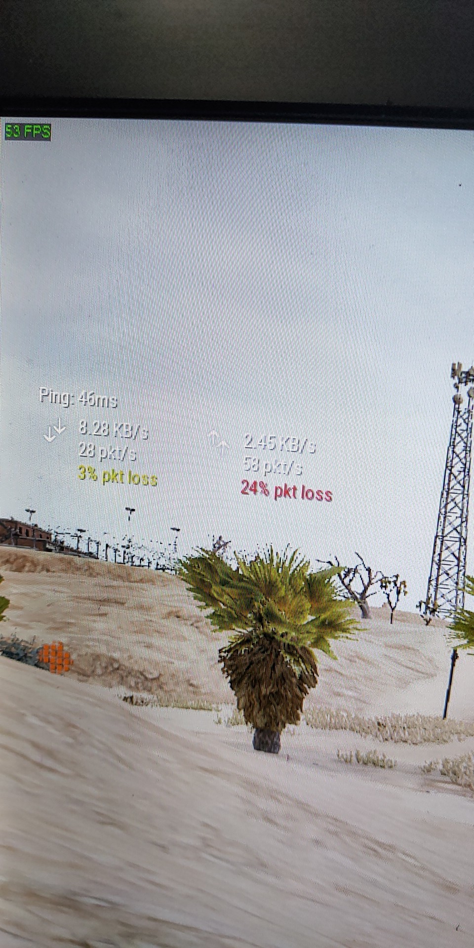

上行2000 下载10000 ,还有上行1600 下载9300,

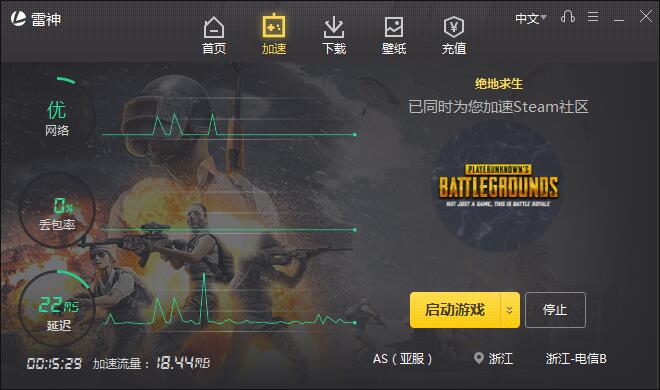

在没有玩游戏的情况下感觉挺好,
但是电脑上玩吃鸡的时候,经常跳ping,丢包。下图还只是情况较好的时候,有时候网络是差,根本就玩不了。
但是高恪粉丝群里有人是使用某宝购买的成品4网口的J1900软路由,
群友是软路由直接刷的高恪(pve虚拟机安装的高恪因为测速也达到了100m带宽,所以我觉得没关系)
群友的软路由在不开启流控的情况下,有人吃鸡和看视频,也没有出现跳ping的问题。
其实我怀疑是做AP的硬路由有问题,但是手上没有多余的硬路由。所以无法测试,
但是极路由2 HC5761A,我刷原厂固件两个版本,还有老毛子固件设置为AP模式。都是一样

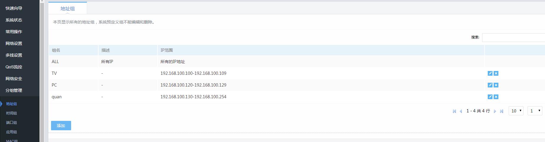

 楼主| 发表于 2019-4-19 18:51:14 | 显示全部楼层

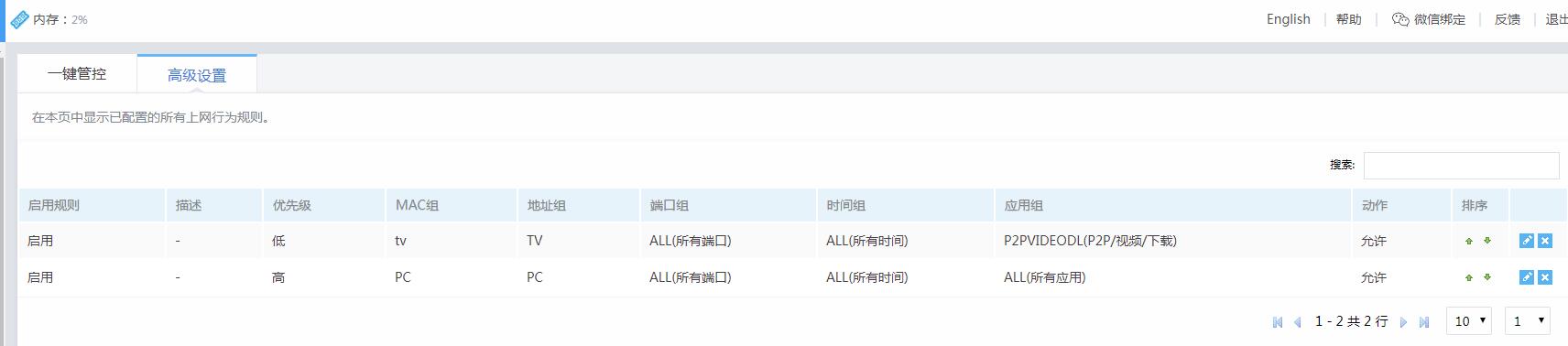

我现在只能采用固定流控。
分成3个地址组,
最后一个分组,我是设置为以后连接设备的IP段 。
然后固定流控的设置
我想问这样的设置对吗?
现在准备去测试下游戏里卡不卡。。。。
95
102
102

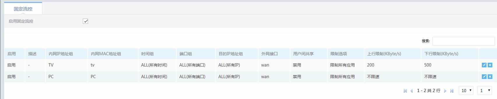

 楼主| 发表于 2019-4-19 19:14:12 | 显示全部楼层
固定流控好像设置错了? 没有效果。
求大神帮忙解决,指导一下。
感激不尽

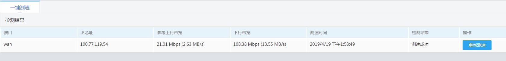

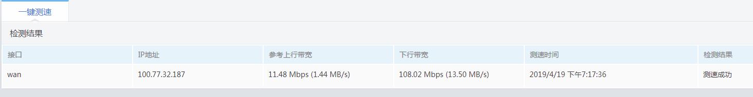

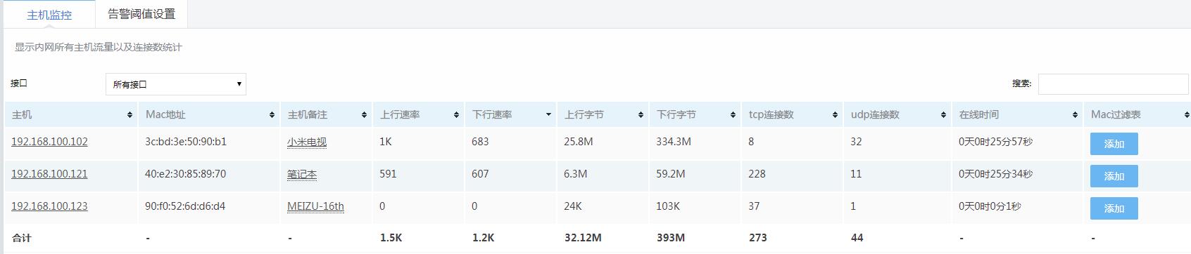

 楼主| 发表于 2019-4-19 19:19:13 | 显示全部楼层
这是固定流控不行后,测速的结果

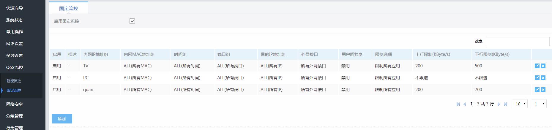

 楼主| 发表于 2019-4-19 19:55:23 | 显示全部楼层
这是最后面改的一次设置

发表于 2019-4-19 20:52:19 | 显示全部楼层
你这 还虚拟机  性能不够吧
