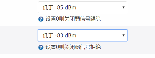

无线没设置好,现在只有32M的速率,测速肯定快不了。弱信号拒绝要比剔除高,不然踢掉了又会重新连接,设置的值要以无线设置用户状态里面的为准。
裤衩 发表于 2019-4-19 00:31
无线没设置好,现在只有32M的速率,测速肯定快不了。弱信号拒绝要比剔除高,不然踢掉了又会重新连接,设置 ...

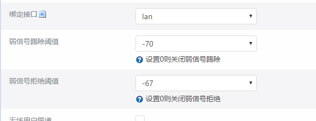

设置这样么,我之前设置低于-75 都不行啊,信号都快没了都不踢出去。。。。。。没搞懂这个设置,
如果我想出这个房间,信号大概还有2格的时候就踢掉换过道的网应该怎么设置?这个选项数字越小踢的越早么??
我现在看状态是这样的,手机离得远
比如我想手机在这个值就被踢掉,怎么设置好

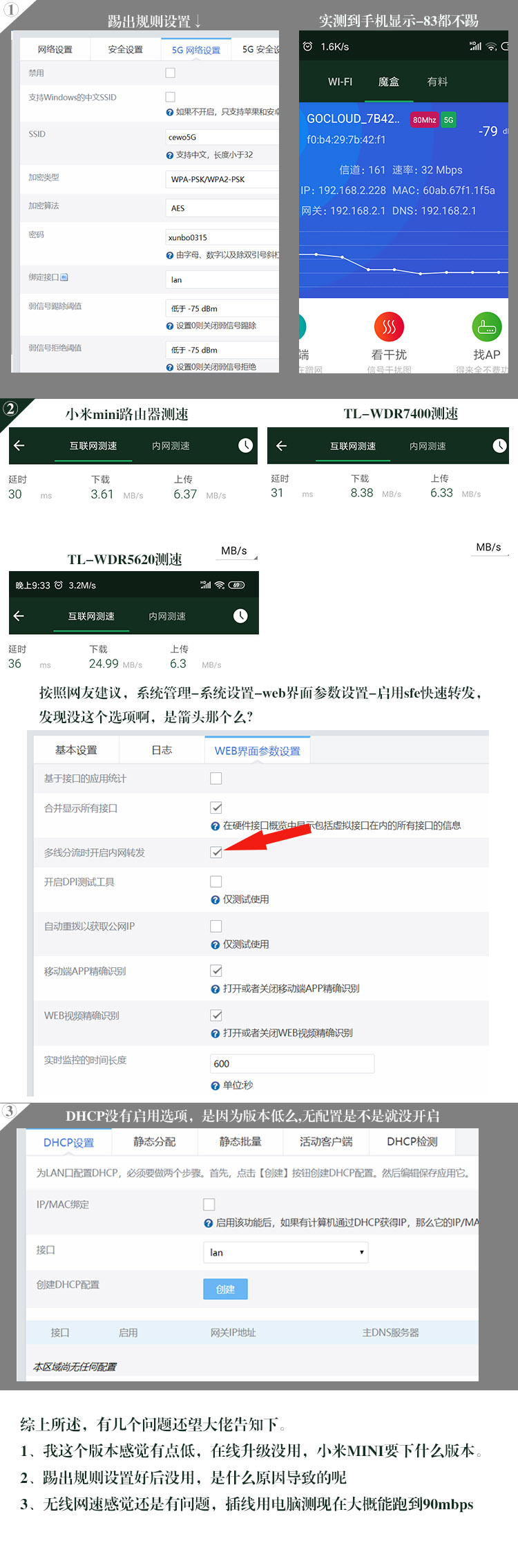

哎,折腾2天了,无线手机测下载永远只有3-4M,,,,,原固件可以到10M左右

设置这样么,我之前设置低于-75 都不行啊,信号都快没了都不踢出去。。。。。。没搞懂这个设置,如果我想 ...
那你把手机拿到只有两格信号的地方,然后看看用户状态里面你用的手机显示多少,剔除就写多少,拒绝高2.3个dbm。

 楼主| 发表于 2019-4-19 01:37:05 来自手机 | 显示全部楼层
裤衩 发表于 2019-4-19 01:32
那你把手机拿到只有两格信号的地方,然后看看用户状态里面你用的手机显示多少,剔除就写多少,拒绝高2.3 ...
自定义要不要加前面那个-    ,我设置的75,信号只有一丁点都不踢

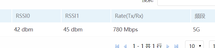

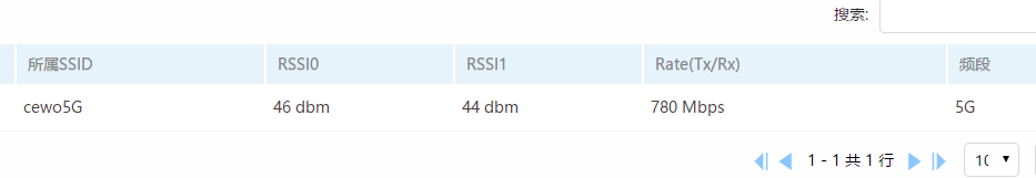

 楼主| 发表于 2019-4-19 05:59:11 | 显示全部楼层
裤衩 发表于 2019-4-19 01:44
肯定要啊。。。
我想要在这个值踢出,在用户状态里面看的值,然后设置重启后测试,手机信号
显示快没了也还是不踢,这时候用户状态显示的是图二。别人的 用户状态显示是
负值,我这为啥是正值。。。搞不懂信号踢出为啥不工作。。
