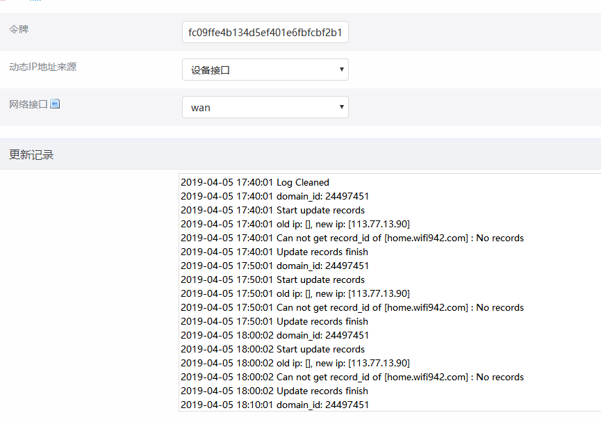

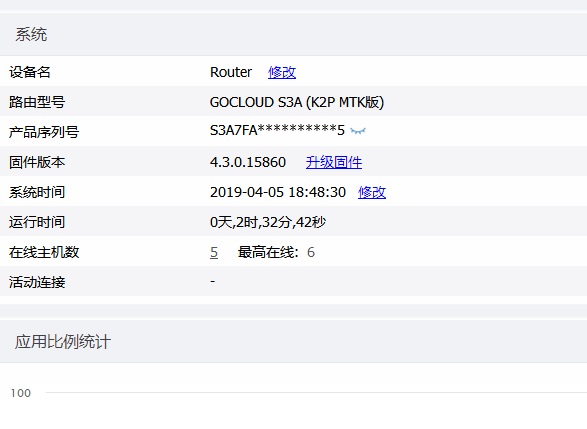

麻烦提供下您的设备序列号,并确认下您的dnspod账号下,是否已创建了主域名是wifi942.com,子域名是home的A记录?

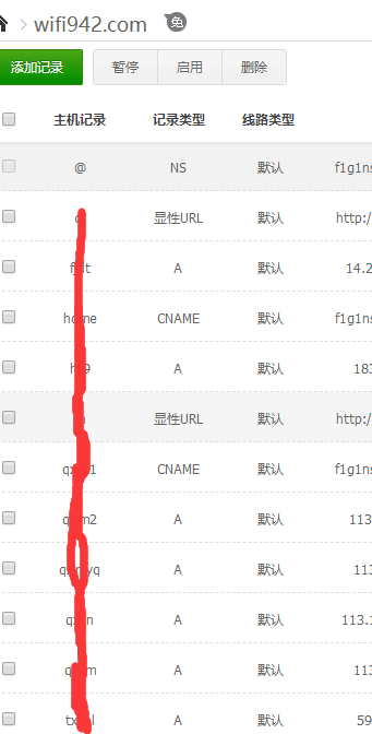

免费的动态域名解释能创建A记录么,我在里面添加的是CNAME记录,我在爱快里也里这样添加的,一直没有问题,只是在爱快里我是用账号密码登录的,其它的都是一样设置的。我以前用老毛子的,也是用令牌登录的,同样的设置,老毛子也没有问题。

 楼主| 发表于 2019-4-8 23:35:57 | 显示全部楼层
我这个域名里面创建了这么多动态域名解释,其它的都正常。

发表于 2019-4-9 10:13:36 | 显示全部楼层
大理段誉 发表于 2019-4-8 23:28
免费的动态域名解释能创建A记录么,我在里面添加的是CNAME记录,我在爱快里也里这样添加的,一直没有问题 ...
以前可以创建A记录,后来发现会出现重复的A记录,就删除了创建功能。不清楚其他厂商如何实现的,但是高恪更新的是域名对应的IP地址,所以用A记录才是合理的。

 楼主| 发表于 2019-4-9 23:07:57 | 显示全部楼层
GOCLOUD-yanghj 发表于 2019-4-9 10:13
以前可以创建A记录,后来发现会出现重复的A记录,就删除了创建功能。不清楚其他厂商如何实现的,但是高恪 ...
对,DNSPOD免费域名解释可以登记CNANE记录,只要账号登录成功后,会自动创建A记录,如被解释端IP地址发生改变会自动改变IP地址,使动态域名解释一直正常解释,从而使拨号网络动态IP地址一直正确的解释所设域名而不一定要固定外网IP。
发表于 2019-4-10 10:58:31 | 显示全部楼层
我的也是有这个问题。。。而且肯定是高恪的问题。因为我试软路由时,koolshare,爱快都能正常,k2p用的是荒野无灯的版本,也是正常的。就是高恪的不行。
看记录提示,好象是高恪不能从DNSPOD获取到正确数据。但我个人觉得没道理啊,我在linux下,用脚本都能正常更新动态域名,脚本也不复杂啊。
2019-04-10 10:45:01 domain_id:
2019-04-10 10:45:01 Start update records
2019-04-10 10:45:01 old ip: [], new ip: [180.141.78.109]
2019-04-10 10:45:01 Can not get record_id of [www.hdfccl.men] :
2019-04-10 10:45:01 Update records finish
2019-04-10 10:45:09 domain_id:
2019-04-10 10:45:09 Start update records
2019-04-10 10:45:09 old ip: [], new ip: [180.141.78.109]
2019-04-10 10:45:09 Can not get record_id of [www.hdfccl.men] :
2019-04-10 10:45:09 Update records finish
2019-04-10 10:45:49 domain_id:
2019-04-10 10:45:49 Start update records
2019-04-10 10:45:49 old ip: [], new ip: [180.141.78.109]
2019-04-10 10:45:49 Can not get record_id of [@.hdfccl.men] :
2019-04-10 10:45:49 Update records finish
