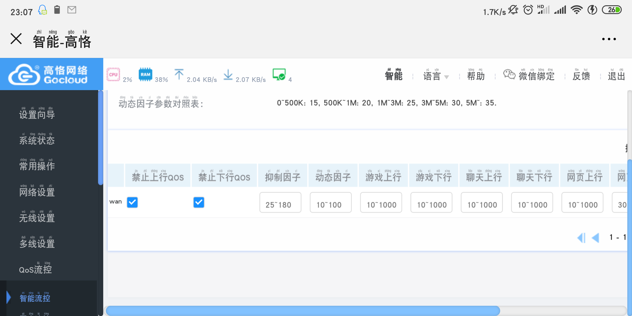

暂时没有其它网卡测试,挂一宿看看明天是否掉线。 Screenshot_2019-03-24-23-07-09-938_com.tencent.mm.png
还有一个QOS的问题,看图片这样,在智能流控下高级设置这样,智能流控还起作用吗?这样设置的原因是,单台主机可以完全使用宽带资源,不这样设置,单台主机最大下载速度只有5Mbt,完全浪费了资源。

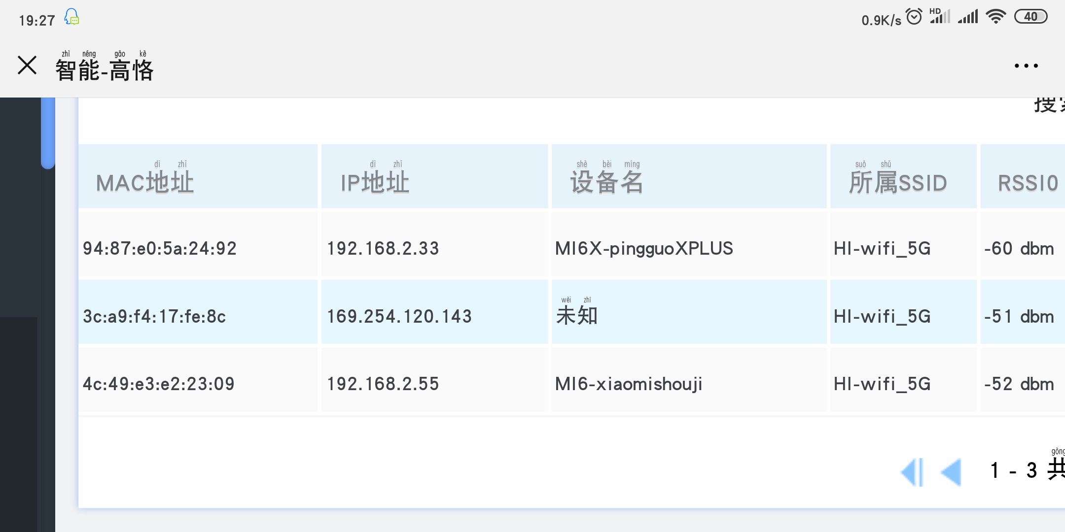

 楼主| 发表于 2019-3-26 14:28:15 | 显示全部楼层
看路由器的设备状态,好像是DHCP出问题了,分的IP不正常了。
出问题的时候,电脑端也是这个IP
69
67
67
 楼主| 发表于 2019-3-27 21:16:33 | 显示全部楼层
今天又关注了一下电脑状态,链接2个小时就掉线了,怀疑跟DHCP的租用时间有关系,刚才改了时间为5天,继续关注一下
