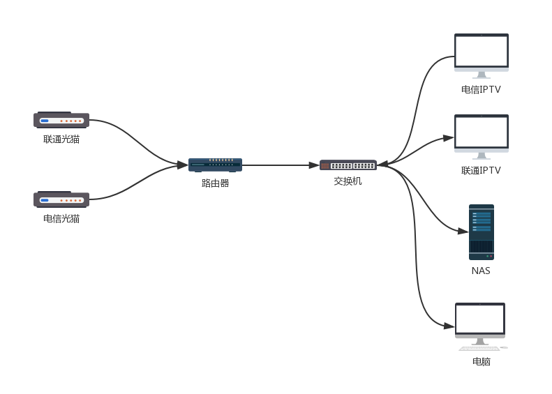

发表于 2019-3-22 14:27:32 | 显示全部楼层
放出你的布局图,给你出vlan方案,
或者,你的机顶盒,直接无线连接光猫的iptv ssid拨号,也是可以的

hunanlonghao 发表于 2019-3-22 14:27
放出你的布局图,给你出vlan方案,
或者,你的机顶盒,直接无线连接光猫的iptv ssid拨号,也是可以的 ...
不好意思,前段出差好长时间,才回家,稍后我发布局图
上面的设备全部通过网线连接,路由器(K2P)和交换机距离有点远,装修时候也只拉了一根网线,目前只能先这样了。

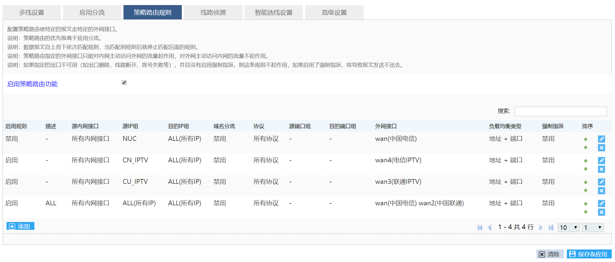

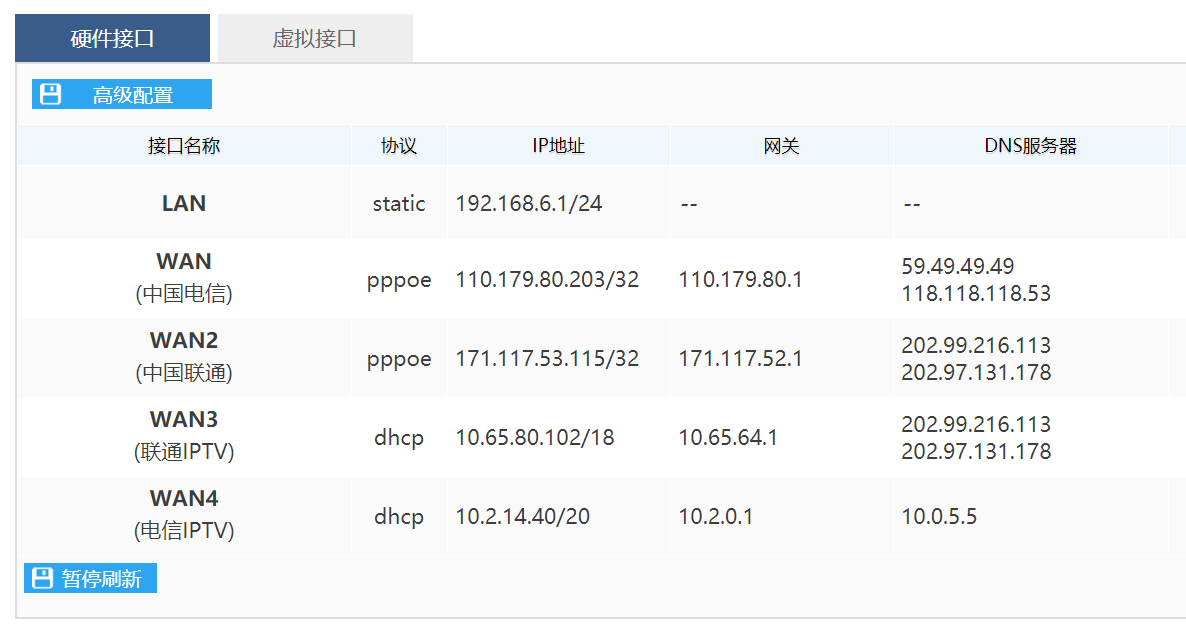

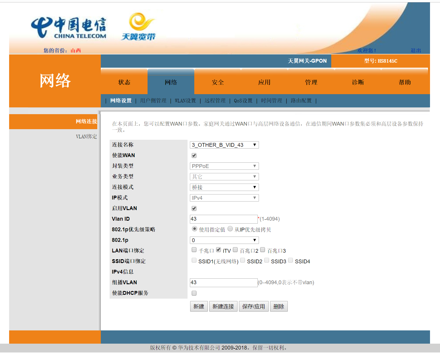

做了策略,所有设备都是通过WAN和WAN2上网,联通IPTV和电脑IPTV各自走WAN3和WAN4。电信的IPTV没有问题,可是联通的看直播必须按一下前进或后退。 TIM截图20190426235037.png

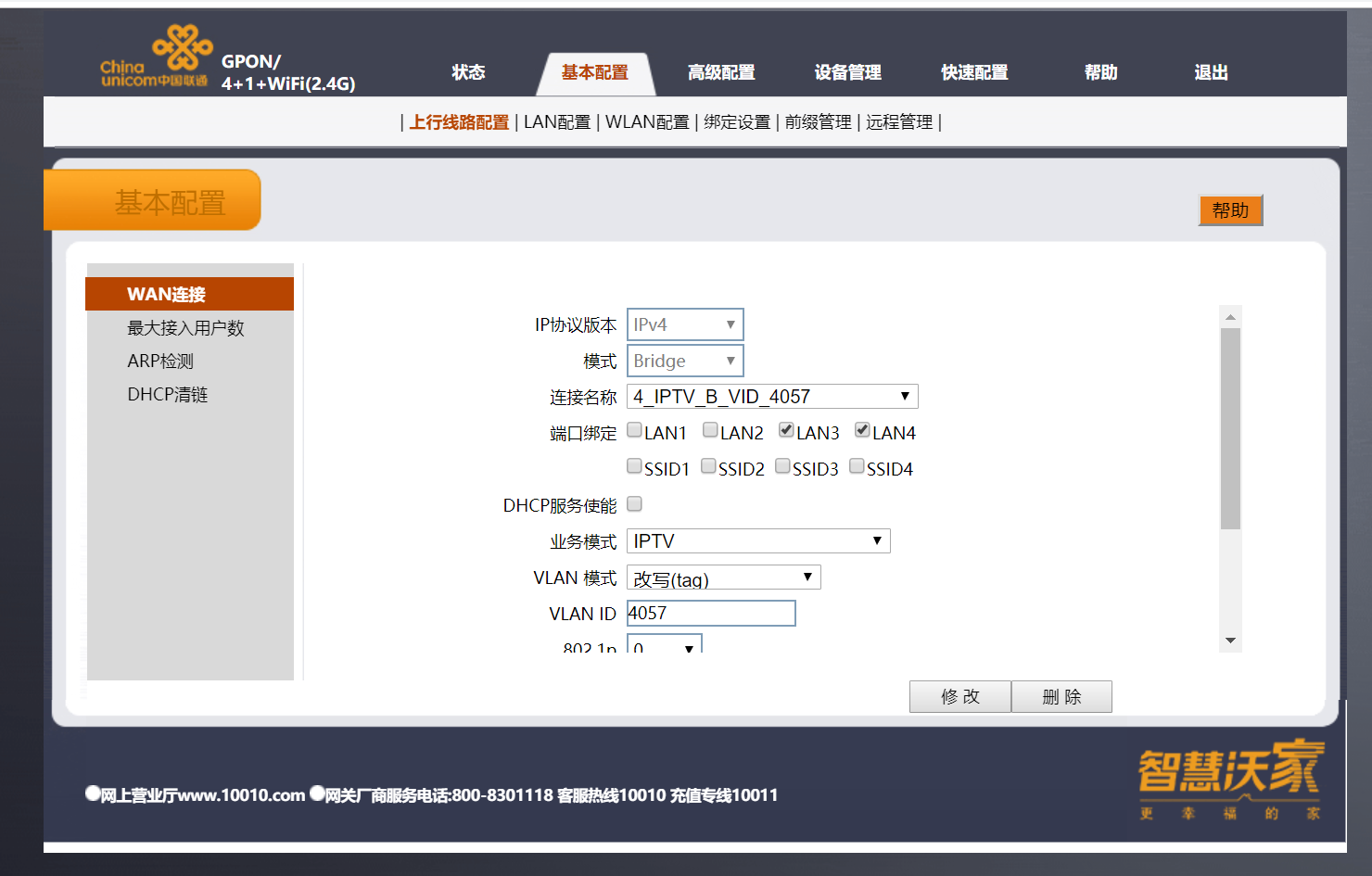

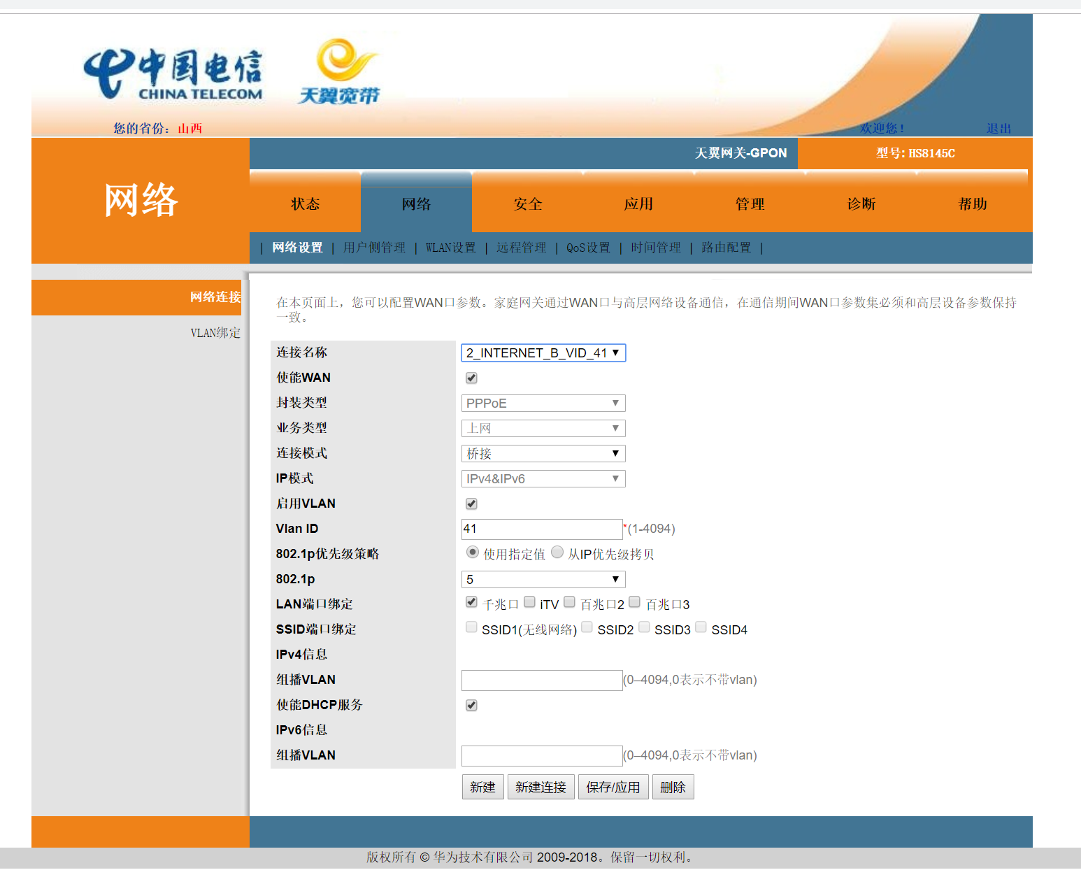

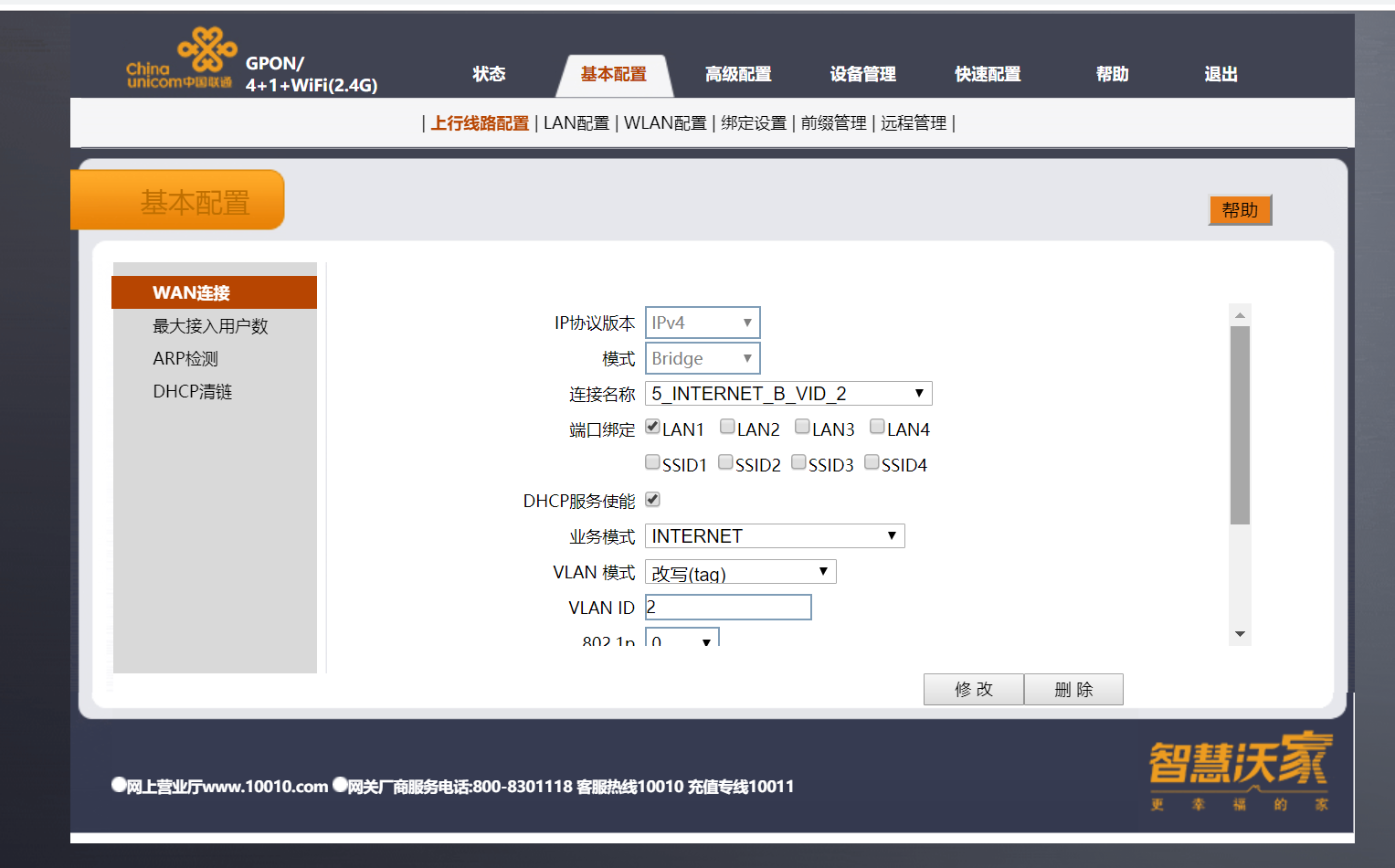

下面是光猫的配置。
联通桥接
联通IPTV
电信桥接
电信IPTV
