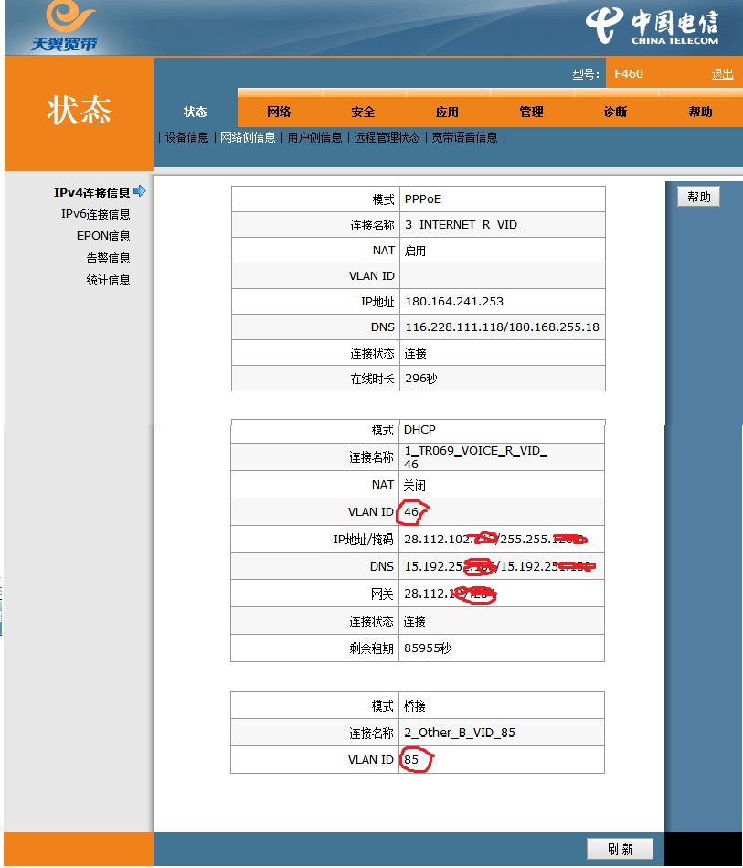

参照帮助里的方法,无法用IPTV http://help.gocloud.cn/Help_cent ... heZhiJiaoCheng.html

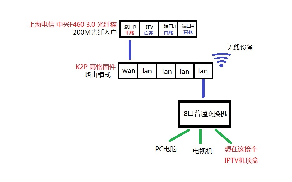

先上一张家里的网络情况图,坐标上海浦东
说明,光纤猫端口1是千兆但不能IPTV,端口3和4, 同1个端口可以上网和IPTV,但只有百兆速度。

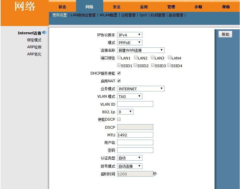

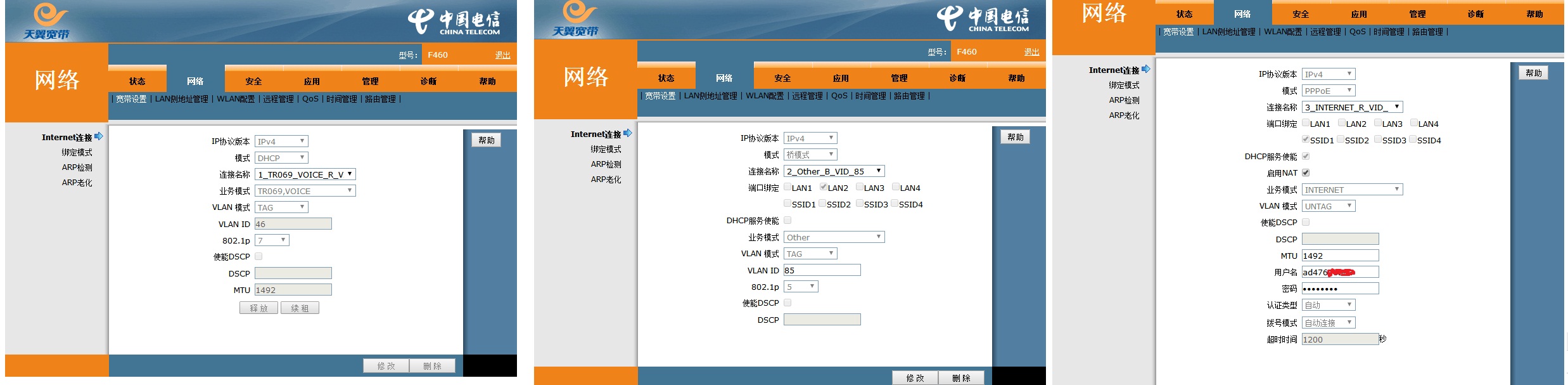

好不容易要来光纤猫的超级管理员密码,进去也看不明白,只能截图让各位帮助了
自己试了几个VLAN ID  46,85,81 IPTV无法连接,上网正常

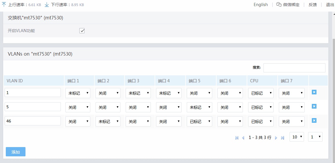

高恪配置如下
看看我这个情况能解决吗?

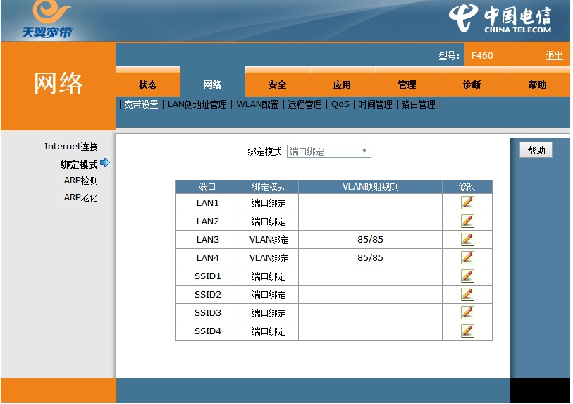

光猫绑定lan1 1/85,其他默认
k2p vlan 1的端口5已标记,其他默认
测试时网线连在光纤猫的端口3上的
绑定用1/85是什么意思,我是小白不太明白

发表于 2019-3-20 11:31:32 | 显示全部楼层
上海电信iptv如果想要单线复用,需要设置dhcp option125,目前还不支持。
如果不是单线复用应该可以。
 楼主| 发表于 2019-3-20 17:05:24 来自手机 | 显示全部楼层
如果不是单线复用应该可以。 ...
光猫到K2p,用双线,能有解决方案吗
